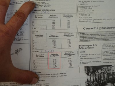

Je n'avais pas l'intention de m'immiscer en intrus dans cette histoire de boite, ni de savoir laquelle tirait le plus long, mais je crois que je suis d'accord avec [b:052d2da2c3]TheStone [/b:052d2da2c3] et [b:052d2da2c3]Totor33[/b:052d2da2c3] : c'est une histoire de coupe... peut...le.
[b:052d2da2c3]2,2i[/b:052d2da2c3]

Le pneumatique pris en compte est un 195/65 R14 qui a une circonférence de roulement de 1,85m
Désolé pour le tableau, je n'ai pu faire mieux avec les bbcodes, car je n'ai pas pu trouver la liste des bbcodes autorisés. Je ne sais pas coder en php, ni incorporer de l' HTML.

pontiac , il y a un blême si pour la 079 c'est 9/32 car 9/32=0,281 alors que 9/31=0,290.
Je ne sais pas pour la 099. Mais la prochaine fois que je vois un gars de chez R...T je lui en parle.
Tout à fait TheStone, mais il faut songer à chausser du H et ne pas garder les T, même en hiver, hein Totor33 ?

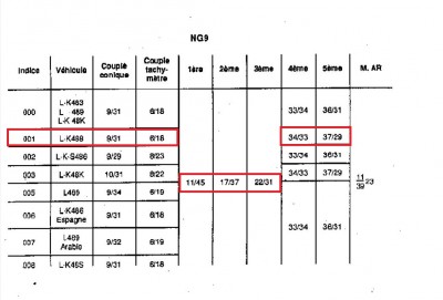

Les boites NG3 se trouvent sur RENAULT 18/20/30/25/FUEGO/ESPACE, peut être que dans les revues qui leurs sont consacrées on trouverait des infos.
Mais si on regarde la 21TD et la 21Turbo D déjà avec un J8S
On a comme un air de famille pour ce qui est des rapports.

Cherchez l'erreur avec un Espace 2 2.1 TD.
Avec çà, on peut sans gros risque voir que pour la 079 à 0,29 c'est un couple 9/31
pour la NG7 007 à 0,264 c'est un couple 9/34 et

Astronaute a écrit :Bonjour à tous,
21TurboD
[table]
[mrow]NG 9/001[nbsp][nbsp][mcol]Boite[nbsp][nbsp][mcol]Rapport[nbsp][nbsp][mcol]Couple[nbsp][nbsp] [mcol]Rapport
[row] 1ère [col]0,244[col]11/45 [col]0,310 [col]9/29
[row] 2ème [col]0,459 [col]17/37[col]0,310 [col]9/29
[row] 3ème [col]0,709 [col]22/31[col]0,310 [col]9/29
[row] 4ème [col]0,970 [col]33/34[col]0,310 [col]9/29
[row] 5ème [col]1,161 [col]36/31[col]0,310 [col]9/29
[row] Marche Ar [col]0,282 [col]11/39[col]0,310 [col]9/29
[/table]
pour la 095 à 0,31 c'est un couple 9/29.
D'un autre côté, ce n'est pas parce que ces boites ont les mêmes rapports qu'elles sont interchangeables.
Cordialement.
Astronaute.
Sinon je constate que les " Rapport de démultiplication sont identique, surtout en 1ère, 2ème et 3ème! quelque chose m'échape et j'ai toujours pas compris cette différence dans les premiers rapport entre ces 2 véhicule :roll:
Donc vous auraient compris que je cherche à comprendre cette différence de poussé au cul dans les 2 voir 3 premiers rapports entre la 21 et l'espace!

TheStone a écrit ::idea: .... en plus des dimensions de pneumatiques et des différences de poids non négligeables, peut-être que ton moteur lui-même se fait vieux et est devenu poussif :oops: :?:
Pour la différence des pneus et du poids, je dit bof bof, pas sur, j'ai conduit la 21 pour me donner une idée, et ça envois vraiment fort :shock:
je dirais même que c'est énorme (la différence de poussé!)... surtout en première et 2ème!!!
par contre le moteur de mon camion... c'est possible! (car je ne suis pas sur de son kilométrage) :(

il me semble que la R21 turboD c'est la B/L/K488 en 5 portes/ 4 portes/ break, elle aurait donc une NG9-001 avec le pont 9/31 = 0.290 qu'il y a sur les Espace 2.2, qui est plus court que le 9/29 = 0.310 des Espace 2.1td
Si c'est bien le cas tu as ton explication.
En plus le diamètre de pneus sur l'Espace est plus grand que sur la R21.
Les rapports de 1 et 2 sont les mêmes sur R21 et Espace, après il y a des différences pour les 3, 4 et 5.
Le choix de Renault me parait bizarre, mais bon la logique des fois...suivant les années d'homologation et les règles de calcul pour la puissance fiscale, il fallait peut être cela pour garder l'Espace en 7cv.
Alors que la R21 plus légère et plus aérodynamique pouvait peut-être avoir une boite plus courte.
