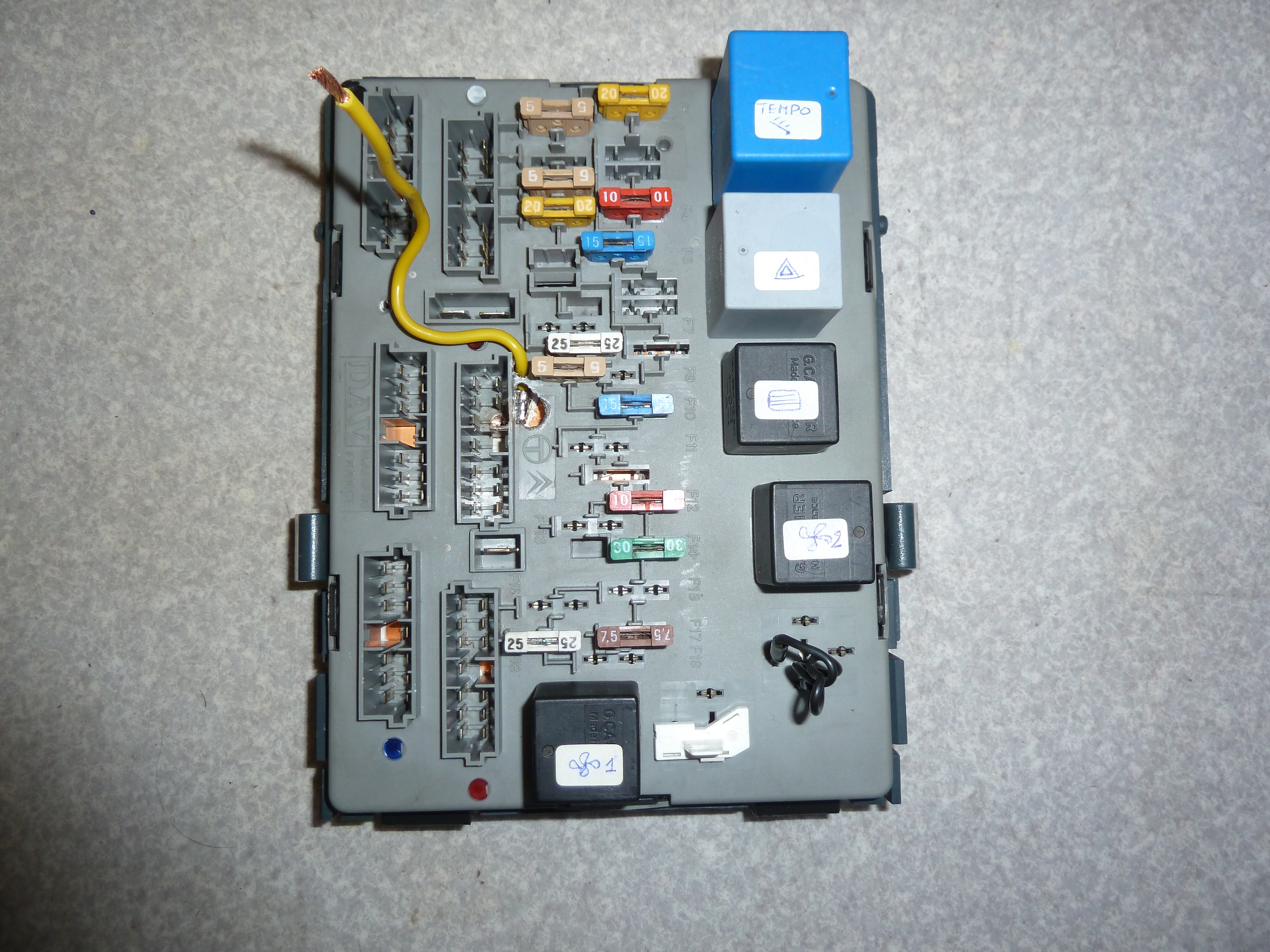

Maintenant si vous avez le même problème que moi, c'est à dire que c'est la platine qui à lâché (la cosse de connexion c'est désolidariser) et la platine est HS!
Ne la jeter surtout pas, si vous êtes un minimum bricoleur, il y à un solution!
Voici la cosse qui à lâcher!
j'ai voulu dé-soudé les 2 platines (circuit électrique) par le dessous, mais mon fer à soudé n'est pas assez puissant! (27W)
j'ai donc attaqué la modification par le dessus, j'ai chercher en premier à quoi correspondait ce fameux fil Rouge dans cette prise marron, elle correspond au fusible F8 de 25Amp qui alimente :
- Feux de croisement :-------------------pas de relai, consommation direct!
- Feux de route :--------------------------passe par un relai!
- Avertisseur :-----------------------------passe par un relai! (si compresseur!)
- Console de pavillon :--------------------pas de relai, consommation direct!
- Télécommande à infrarouge :----------pas de relai, consommation direct!
- Miroir de courtoisie éclairant :--------pas de relai, consommation direct!
- Plafonniers :-----------------------------pas de relai, consommation direct!
- Montre :----------------------------------pas de relai, consommation direct!
Et oui, rien que ça à elle toute seule sur une broche un peu fine à mon gout!!!
J'ai donc percé la face avant pour le repérage, puis préparer mon câble (ici j'ai pris un câble jaune au lieu du rouge, mais de même section!) (2.5mm) mais pour faire le travail dans les règles de l'art, vous pouvez récupérer ce même fils rouge sur un espace dans une casse!
j'ai préparer le support avec de l’éteint,puis mon câble avec de l'éteint, afin de faciliter la soudure entre elle, en voici le résulta en photos
sur cette photo ont vois le petit trou ou passera le fil, et le gros pour la soudure!
la le fil est prêt pour la soudure (éteint posé!)
Le fil est en place (soudé!)
Vue du dessus une fois fini! j'ai pas encore boucher le trou!
Et voila comment récupérer sa platine en la renforçant, reste à mettre une cosse de qualité au bout du fil et de sortir sont fil rouge de la prise marron et de les raccorder entre elles !
il ne reste plus qu'a boucher le trou, exemple avec de la soudure a froid (2 composant qui se malaxe entre eux pour devenir dur) ça ressemble à de la patte à modeler, et le trou disparaitra! ou avec du silicone
Exemple de la patte (soudure à froid)
