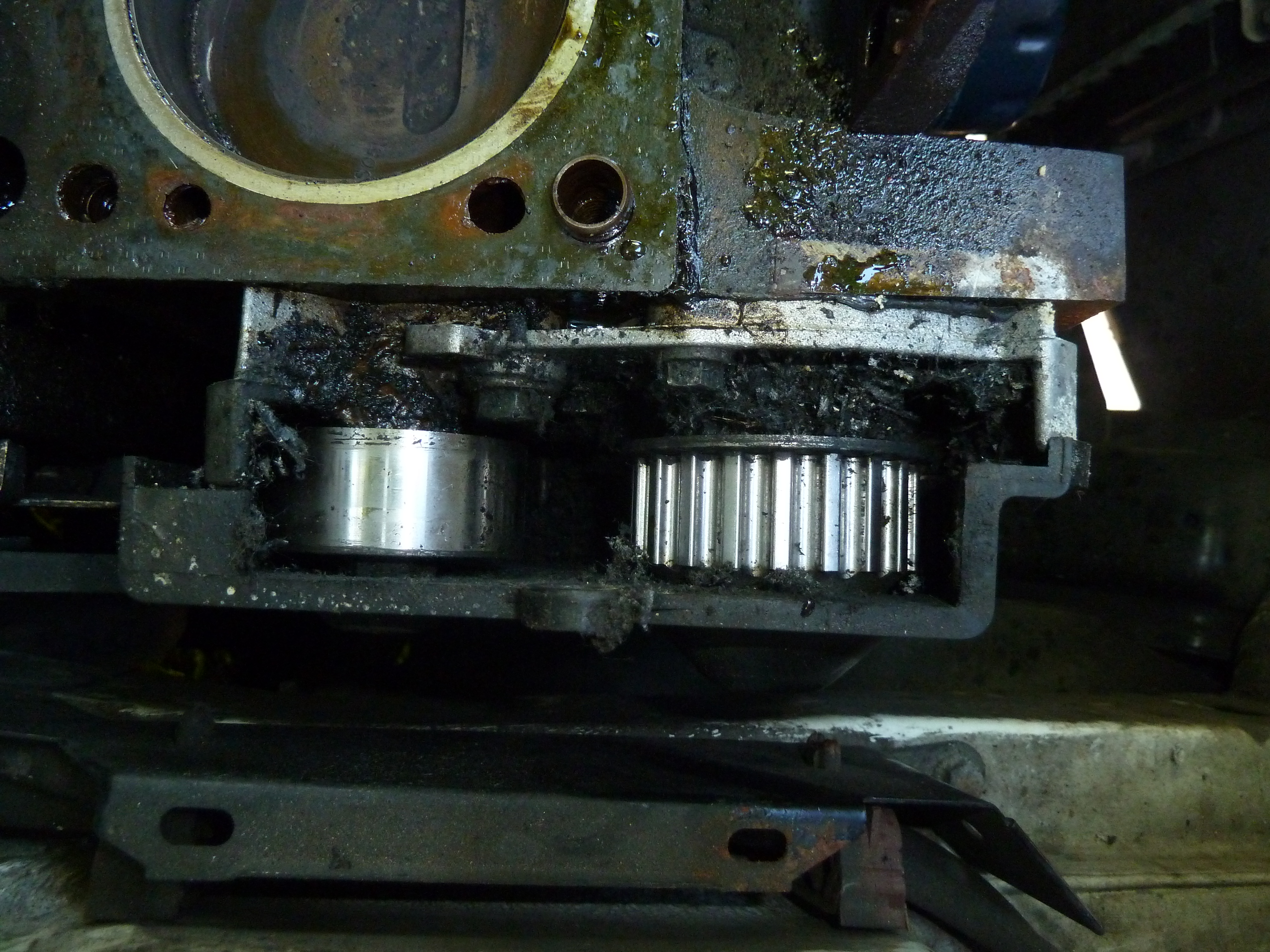

Démontage de la boulonneries de la culasse!
Sur cette photo ont vois que la boulonneries n'est pas de la même taille (plus petite du coté admission et plus longue coté échappement!)
Culasse déposer!
Je vérifie que les profondeurs des pistons sont bonnes (il pourrai y avoir une bielle tordu!)

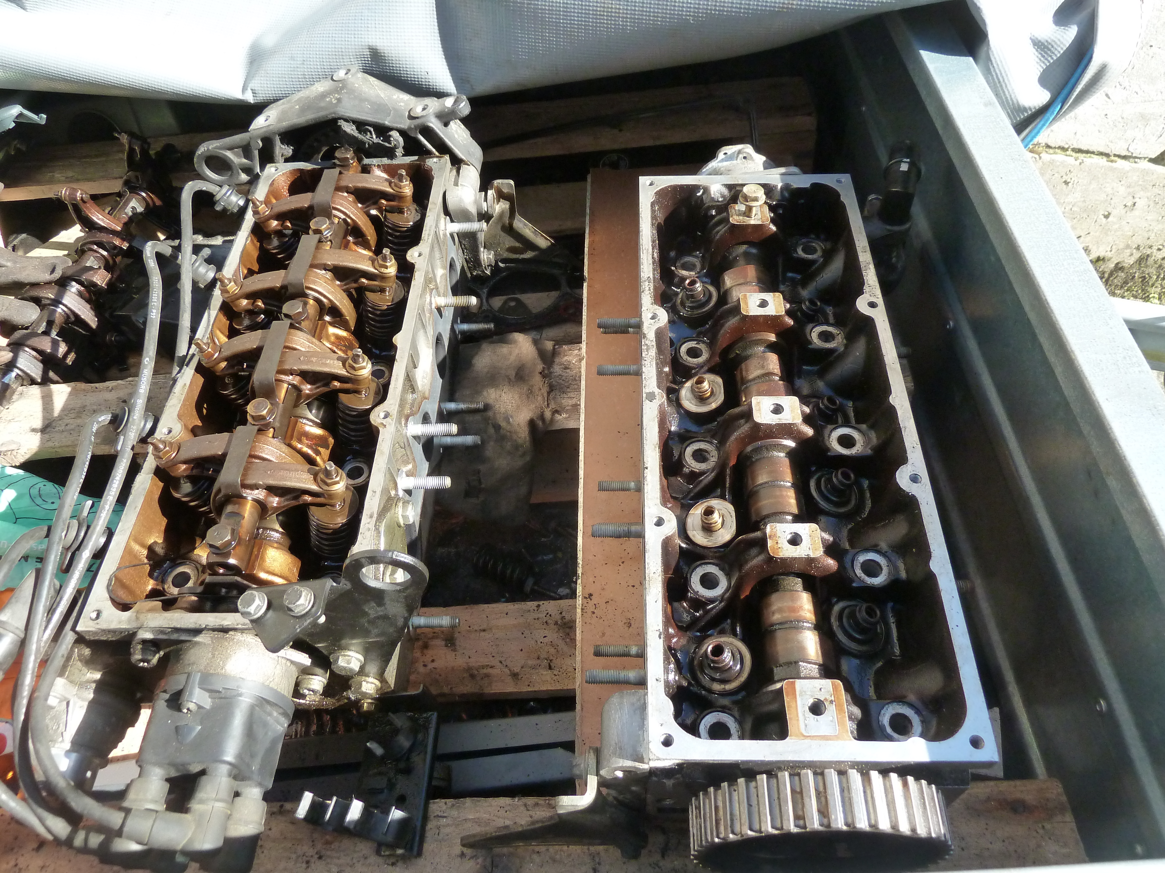

Vue d'ensemble.
Les 2 culasse réunis, reste à faire le transferts des pièces (dans ce cas-ci, récupérer 2 soupapes et les bougies, tête de delco ect...)
J'en profite pour y mettre du lubrifiant, seulement pour éviter l’oxydation ou un éventuelle grippage, la voiture dort à l’extérieur!
