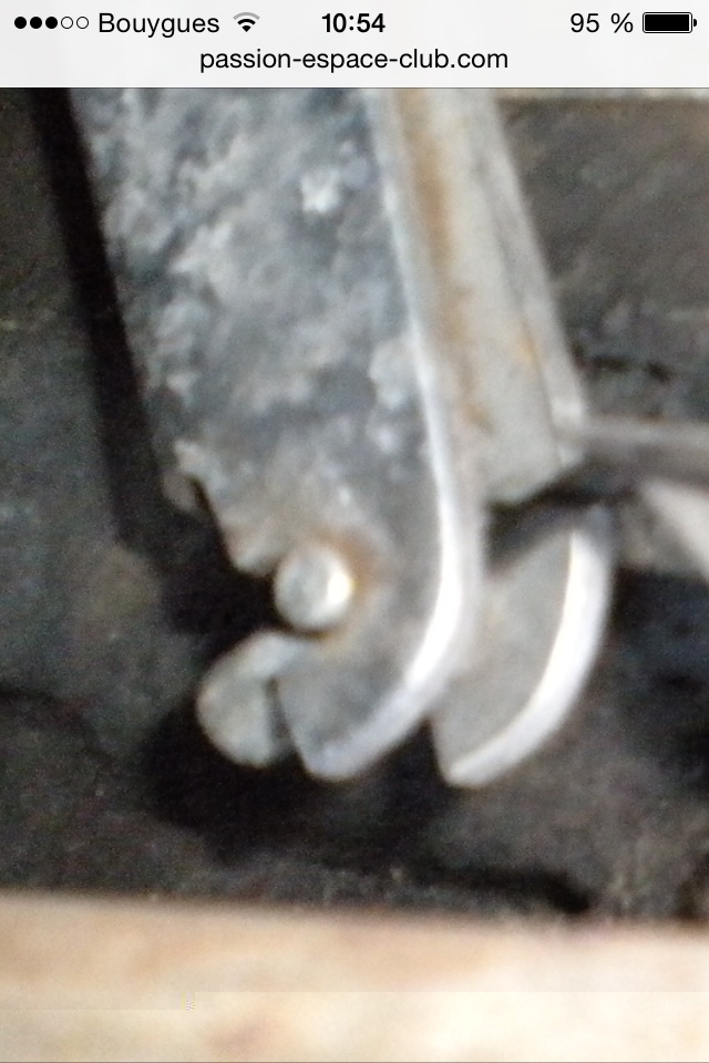

J'ai essayé en vain de faire une photo par en dessous , mais , le flash de l'appareil ne marche pas. Sauf que la voiture a fait plusieurs dizaines de km avec le cable d'embrayage actuel , c'est exactement comme sur la photo de Sahro.TheStone a écrit :.... je n'ai pas de IIpatard a écrit :La remarque de par5 m'a semblé lumineuse , tellement que j'ai voulu aller faire une photo sur la mienne pour lui montrer .
Christelle est plus douée que moi pour les photo , je n'y suis pas arrivé.....Mais, sur la mienne , le montage est comme sur la voiture de Christelle, l'ergo que l'on voit est bien entre les deux "lames" du levier , allez voir sur la votre.![]()
.... mais dans ce cas, il doit y avoir aussi 2 autres ergos pour maintenir la tête de câble dans la fourchette, sinon
.... je ne le vois pas sur la photo proposée, il ne te reste plus qu'à nous faire une belle photo pour nous montrer la liaison entre câble et fourchette

C"est un agrandissement de ta photo

Pardon de la photo de missechris

Sur mon embrayage, cela donne cela.
Les ergots sont bien dans les gorges.
Les clichés ne sont pas d'une netteté digne d'un pro, mais c'est mieux que rien
Re: Problèmes d'embrayage
Sur ces photos l'embout en T est bien monté dans la fourchette.
On voit un des ergots qui dépasse un peu, l'autre côté doit être pareil.
Cela ne peut pas se décrocher , même avec un peu de jeu.
Sur la photo de missechris les ergots du T ne sont pas en place dans la fourchette, cela va se désassembler
un jour ou l'autre, et la pédale ira au plancher sans résistance.

Que nenni !
Les ergots sont en place !
Il y a un montage en croix !
2 gros et 2 plus fins (ceux qu'on voit sur la photo de Misschris)
Ce doit etre prevu pour un montage sur d'autres modeles ...!

C'est le problème , je pense , sur le mien c'est pareil , on voit très nettement les deux gros , et il y en a deux plus petits qui se mettent dans les encoches de la fourchette.
je me demande si les deux gros ne sont pas la pour empêcher le cable de tourner, où effectivement prévu pour un montage sur un autre modèle où il faut un câble un peu plus court

.... les photos sont suffisamment bonnes pour constater un bon montage mécanique de ton câble sur la fourchette.bédouin a écrit :...
Sur mon embrayage, cela donne cela.![]()
Les clichés ne sont pas d'une netteté digne d'un pro, mais c'est mieux que rien![]()
.... merci pour ta contribution
.... ok pour la croix, mais est-ce le bon montage, est-ce que les gros ne devraient pas plutôt être sur la fourchette (pour ma part je ne vois pas les petits ergots sur la photocamion rouge a écrit :Que nenni !
.... car franchement, même si ça fait le boulot, ce que l'on voit sur la photo ne fait pas très mécanique
.... d'ailleurs est-ce un câble d'origine Renault ou un générique

mea culpa ...
je viens d'avoir acces a internet avec l'ordi !
effectivement ,les tetons ne sont pas a leur place...
mea culpa ...

J'arrive plus à comprendre alors est-ce que le montage est bien fait ou pas? j'hésite à rouler avec ma titine du coup. Est-ce que je dois inversé les tétons Camion Rouge?

Il se peut que tu aies un embout générique en croix.
Mais il faut absolument vérifier que des ergots ( même petits) soient en prise dans la fourchette.
C'est ce qu'on ne distingue pas sur la photo.

+1 !!!par5 a écrit :Il se peut que tu aies un embout générique en croix.
Imperativement mettre les ergots DANS la fourchette !

Bonjour à tous alors voilà j'ai essayé ma titine j'ai encore un souci avec l'embrayage quand la voiture est froide ça va nickel mais quand elle est chaude j'arrive plus à passer la 1ère et la 2ème vitesse je dois m'arrêter et essayé de re appuyer sur l'embrayage pour arriver à passé la 1ère et je dois forcer dessus mais pas moyen de passer la 2ème aidez moi svp elle me rend dingue

missechris a écrit :Bonjour à tous alors voilà j'ai essayé ma titine j'ai encore un souci avec l'embrayage quand la voiture est froide ça va nickel mais quand elle est chaude j'arrive plus à passer la 1ère et la 2ème vitesse je dois m'arrêter et essayé de re appuyer sur l'embrayage pour arriver à passé la 1ère et je dois forcer dessus mais pas moyen de passer la 2ème aidez moi svp elle me rend dingue
As tu bien tendu ton câble d'embrayage

Je viens d'arriver à faire une photo de mon cable d'embrayage, c'est pas très net, mais on voit assez bien que les ergots ne sont pas dans les encoches. Je ne dis pas que c'est bien monté , j'ai même l'impression que c'est effectivement mal monté , mais ça ressemble au montage de notre amie.
L'embrayage avait été monté par un garagiste , avant que je récupère la voiture . J'ai la facture quelque part et ça fait quelques dizaines de milliers de km que ça doit rouler comme ça.

Tout le monde me dit de vérifier si j'ai tendu min câble et que pour cela je dois regarder l'écrou et le contre écrou mais apparemment j'ai pas sur mon câble

missechris a écrit :Tout le monde me dit de vérifier si j'ai tendu min câble et que pour cela je dois regarder l'écrou et le contre écrou mais apparemment j'ai pas sur mon câble
.....Vendu

...p23 a écrit :missechris a écrit :Tout le monde me dit de vérifier si j'ai tendu min câble et que pour cela je dois regarder l'écrou et le contre écrou mais apparemment j'ai pas sur mon câblesi je ne m'abuse,c'est pas reglage automatique sur l'Espace 2 ?
Exact dr m'abuse
Je me suis induit en erreur moi-même en ne regardant pas la première photo de son sujet.(je ne l'ai pas vue
Effectivement en regardant bien, je ne vois pas les écrous du réglage manuel, donc forcement il ne peut s'agir que d'un rattrapage auto.

Sur les photos de misschris on ne voit pas l'écrou et le contre écrou de réglage de la garde .
Ce serait donc un câble à réglage automatique.
Comme elle n'arrive pas à passer la 1er , la 2em , et je suppose que la marche arrière doit être pareille, c'est que le réglage automatique de ce câble n'opère pas comme il le devrait.
Je ferai constater à la personne qui a monté ce câble que le réglage automatique ne se fait pas, soit il trouve la solution, soit il le change par un automatique qui fonctionne soit par un manuel.

Sur la dernière foto on vois que le cable est pas en place

Il y a eu plusieurs montages , si on regarde sur une des photo de bédouin, on voit très nettement l'écrou et le contre écrou de réglage de la garde .
Sur la photo de missechris il n'y a pas ces écrous et contre écrou , c'est donc probablement un cable à réglage automatique , sauf si ces écrou et contre écrou sont sous la gaine.
Dans la mesure où le cable est probablement mal monté , comme sur la mienne, et même si ça débraie à peu près , tout se passe comme si le cable était plus long que la normale , le réglage automatique ne peut pas raccourcir suffisamment le cable et empêche le disque de se désengager correctement..

missechris ton câble pour moi est pas bien placer
essaye de le mettre déjà bien en place car il va t'arriver des bricole
sur le mien j'ai regarder et c'est comme la photo de camion rouge et pour info le mien est a rattrapage automatique et pas les 2 contre écrou
a l'occasion ton câble est pas le bon pour espace 2 car si il y a pas de contre écrou pour le réglage de la garde ou tu a un ratrapage automatique ,ou surement un câble pour une autre voiture que ton pot ta mi
