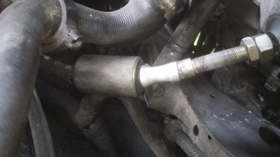

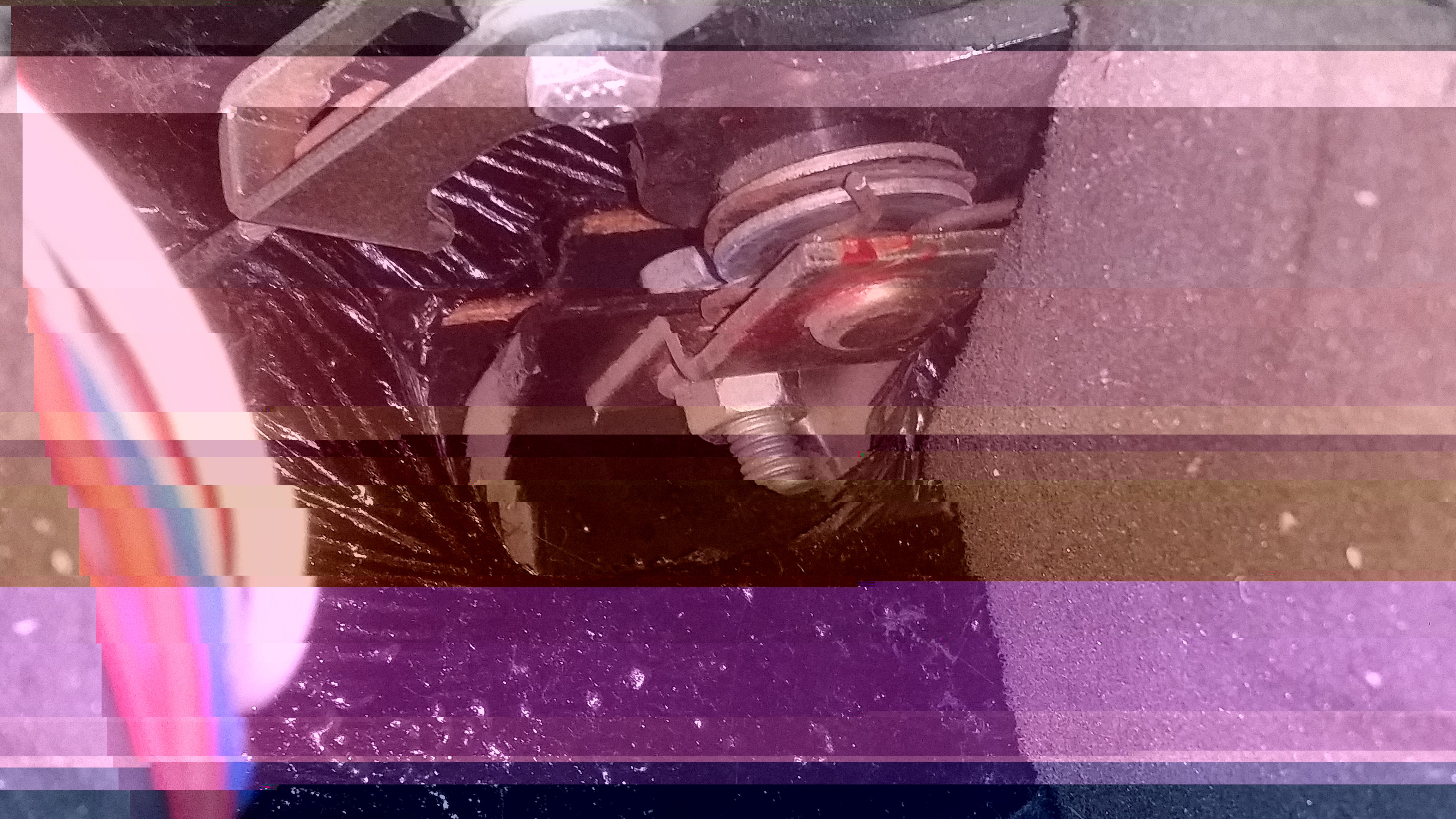

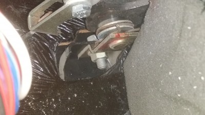

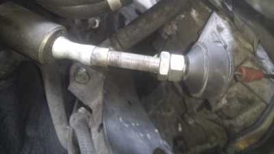

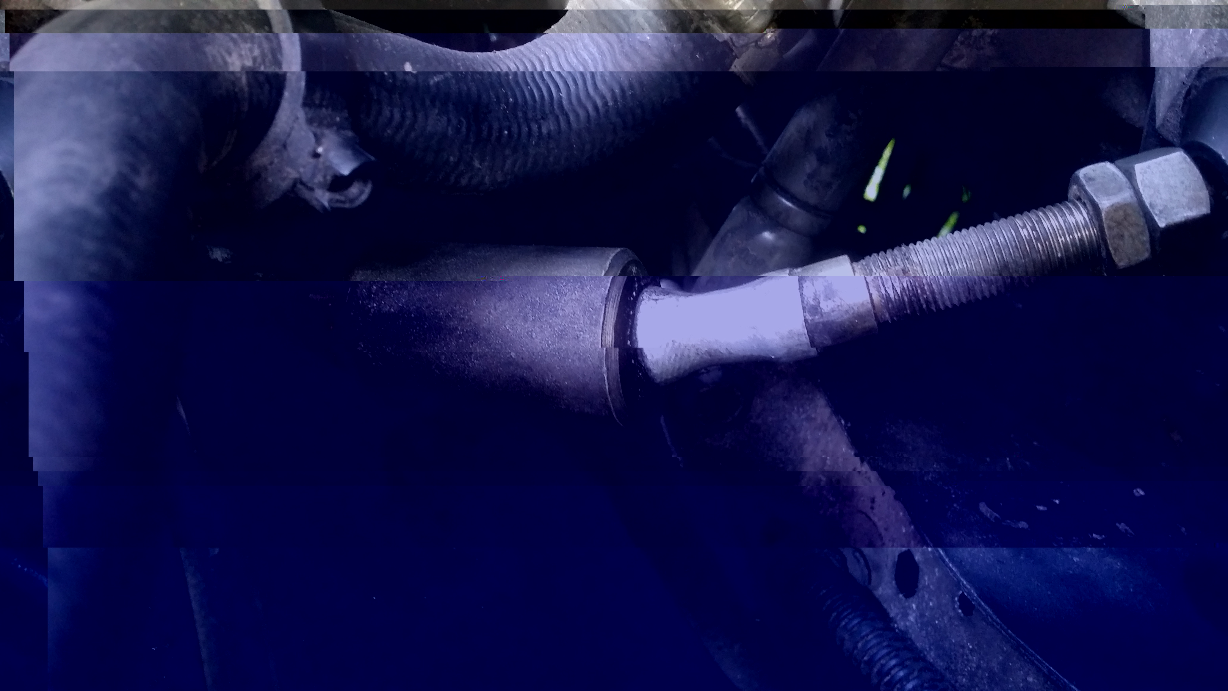

Je sais ce que c'est
Voilà des photos prises ce matin. Dommage que tu sois à plus d'une heure de Lille, sinon je t'aurais filé un coup de main
Mais un peu débordé en ce moment

Merci Julien pour tes photos d'après ce que je peux voir déjà au niveau moteur mon câble est bien mis mais est ce qu'il il y a plusieurs façons de le mettre au niveau de la pédale ou pas?en plus moi mon câble c'est un rattrapage automatique donc j'ai pas les 2 écrous comme toi

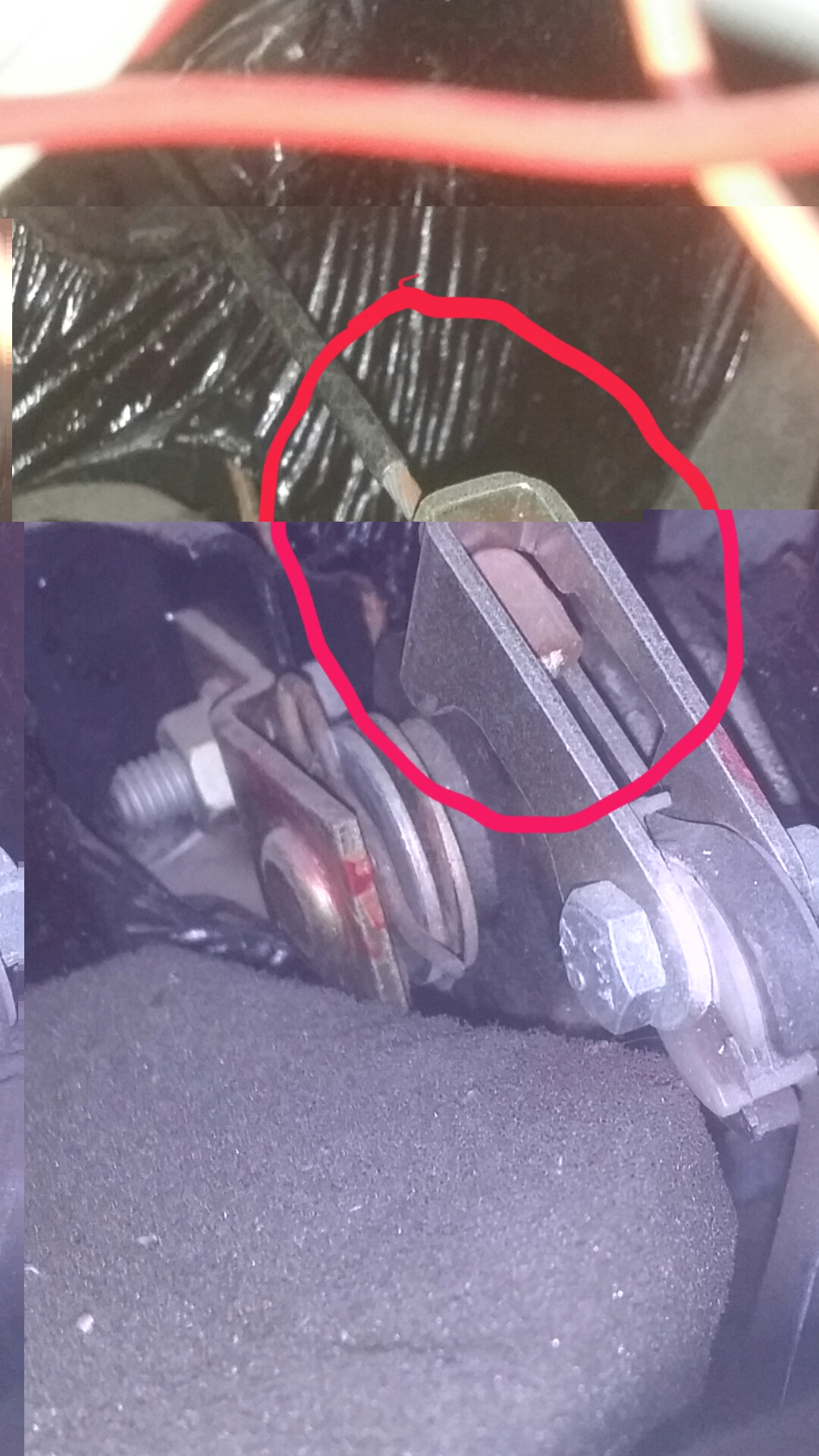

- julien.b59
- Messages : 2942
Re: Problèmes d'embrayage

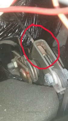

Voilà, je viens de démonter le cache sous volant:
L'arrivée entourée en rouge
Je ne pense pas que ça pose de problème pour la fixation au niveau de la pédale , le fait que ça soit à rattrapage manuel ou automatique.missechris a écrit :Merci Julien pour tes photos d'après ce que je peux voir déjà au niveau moteur mon câble est bien mis mais est ce qu'il il y a plusieurs façons de le mettre au niveau de la pédale ou pas?en plus moi mon câble c'est un rattrapage automatique donc j'ai pas les 2 écrous comme toi
Par contre le schéma qui avait été mis il y a quelques temps correspond à un rattrapage automatique tel qu'il était sur l'espace 1, donc rien avoir avec le tien.
Sur le tien , le rattrapage n'est pas au niveau de la pédale , mais à l'intérieur du cable , se sont deux cônes crantés qui s'emboîtent
