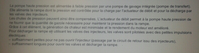

+1 avec pub2n pour une verification des injecteurs.
