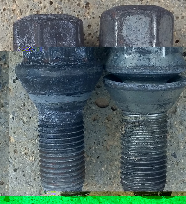

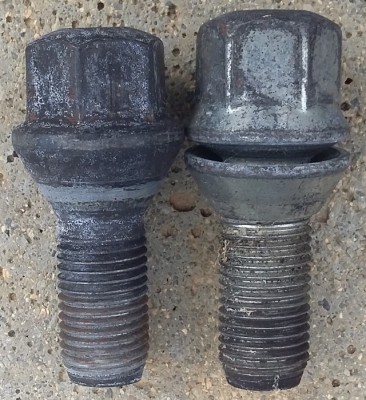

La preuve par l'image, les deux sont ceux du III : pour jante tole à gauche, pour jante alu à droite.
Pas de différence d'angle de cône pour les modèles montés de série sur le III.
Si tu veux le saint graal, il en existe des chromés sur les Safrane et Velsatis en Initiale !
