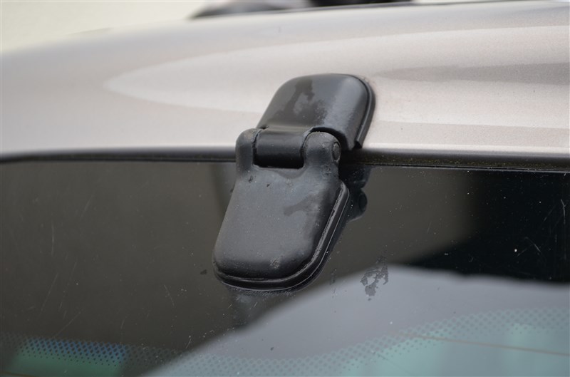

- Messages : 4213
Atelier du weekend entre 2 chutes d'eau (j'appelle même pas ça de la pluie, ça ressemble plutôt à une sorte de crachin boudin )
Maladie connue des Espace III :
Et après changement (charnières du 2.0 l reconditionnées )
On verra le temps que ça tient
- Messages : 19618
Salut Pierre,
Sur mes 2 "3", j'avais repeint les charnières avec de la peinture à maquette, et ça n'avait jamais bougé dans le temps !
- Messages : 4213
Tu les avais repeintes en place ?!?EAime a écrit :Salut Pierre,
- Messages : 19618
Viiiii !PeteTheCoyote a écrit :Tu les avais repeintes en place ?!?EAime a écrit :Salut Pierre,
- Messages : 4213
EAime a écrit :Viiiii !PeteTheCoyote a écrit :Tu les avais repeintes en place ?!?EAime a écrit :Salut Pierre,
J'aurais pas osé

J'en ai un jeux d'avance que je viens de repeindre aussi
Comme toi je verrais dans le temps même si il faut les refaire régulièrement

- Georgesetcie
- Messages : 1963
- Localisation : Bondoufle
J'aurais pas osé
En tout cas bravo !
Joséphine elle attend ça.... depuis que je l'ai !

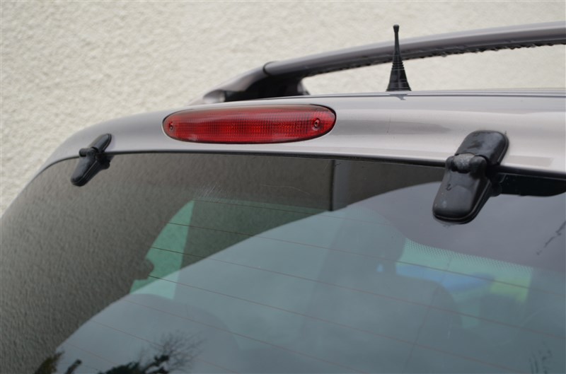

Bonjour,PeteTheCoyote a écrit :Bonjour,
C'est quand même bien plus sympa une fois repeint.
Les miennes je les ai faite au rustol + bombe noir mat il y a un an environ, ca n'a pas bougé.
J'ai la même antenne (je n'ai que l'embase) que toi à l’arrière, sais-tu à quoi elle sert ? Option téléphone d’époque ?
