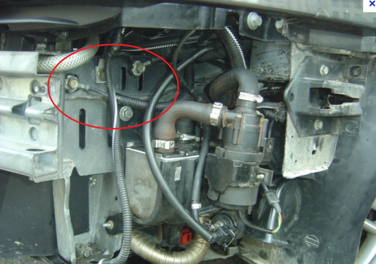

- Messages : 3505
Re: Pb phares+ clignotants+ je vais devenir folle !!!
la masse commune (suivant schéma électrique) aux projecteurs AV et les clignotants est la masse MW qui se situe sur le longeron AV G (coté chauffeur). En démontant le clignotant G, il y a peut-être l'accès à la masse.

Yves78 : un grand merci pour cette précieuse photo !!!
Après 4h dessus, je n'ai pas trouvé, alors dès demain je m'y recolle pour trouver ce câble.
Merci mille fois !!!!
Nb : dans mes bidouillages j'ai essayé un autre Comodo et ça ne change rien.

C'est la plus belle photo que j'ai jamais vu !

- Messages : 7963
si je ne me trompe, c'est une vu de DESSOUS la voiture (on voit la fixation du parechoc).
je ne pense pas que cette masse soit accessible facilement.
elle doit ètr bien caché.
le truc gris clair coté gauche, c'est la traverse qui est derrière le parechoc.
- Messages : 3576
En tout cas, je plussoie le diagnostique, très probablement un soucis de masse. Après, faut trouver laquelle et c'est moins évident.
De mémoire, il y a 3 ou 4 masses de ce coté... mais pas possible d'y accéder sans déposer le pare-chocyves78 a écrit :Bonjour,

Merci les gars.
S'il faut déposer le par choc, je le ferai, mais le radiateur, je ne pense pas être capable... au pire je dirai à un petit mécano à son compte de le faire...
C'est déjà super de savoir où elle se trouve ! Ça va m'éviter de payer des sommes astronomiques !

- Messages : 75
- Inscription : 08 juil. 2015, 22:30
En effet, y a de grande de chance que ce soit cette masse. Pour avoir demonter deux fois mon moteur, j'ai failli oublié les deux fois, meme en notant.... pour la voir il faut demonter pare choc et garde boue. Normalement, au démontage moteur, elle est juste enlevé d'un coté et donc toujours en place.
Y a une autre masse, mais avec fil plus petit, vers le filtre a gasoil si je me rappelle bien.
De toute façon... en déposant le pare-choc... les masses de chaque coté sont bien visible ( sur le brancard )

Bonjour Yves,yves78 a écrit :Bonjour,
C'est quoi cette chaudière avec une pompe électrique ?
Un option que je ne connais pas.
- Messages : 25051
Oui, et montée sans être activée sur pas mal de III 2.2 dCi !naunau07 a écrit :Bonjour Yves,yves78 a écrit :Bonjour,
- Messages : 7963
webasto: réchauffage par temps froid.
Bien souvent activée sans que les gens s'en aperçoivent... sauf quand tout à coup ils voient de la fumée sortir de dessous le moteur ou compartiment moteurpub2n a écrit :Oui, et montée sans être activée sur pas mal de III 2.2 dCi !naunau07 a écrit :Bonjour Yves,yves78 a écrit :Bonjour,
Sinon c'est aussi à cause de la sonde complétement oxydée => çà marche donc plus... forcement
Tous les III Dci qui me sont passés entre les mains l'avaient... et toutes activées, sauf que... sonde 8 fois sur 10 HS ( suffit d'un shunt pour voir qu'elle fonctionne très bien en fait )
EDIT: après vérification de la photo... la grosse pompe en 1er plan n'est pas d’origine ( d'où ta question Naunau ? )
Bien souvent ces pompes électriques de circulation proviennent de R19 ou autres, c'est dans le cas d'un montage ultérieur... sur un Espace non équipé de cette chaudière à l'origine...
Dernière modification par pontiac le 05 nov. 2016, 11:29, modifié 1 fois.
