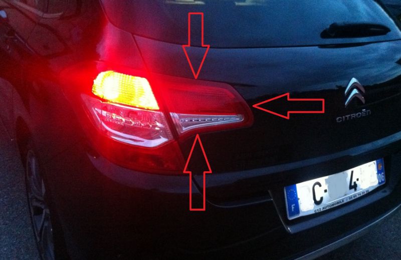

Ok, merci, je cherche des pistes pour ma C4 pour la partie de feux du hayon qui ne sert à rien :
Source : planète Citroën
Cela pourrait m'aider ;)
