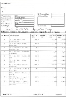

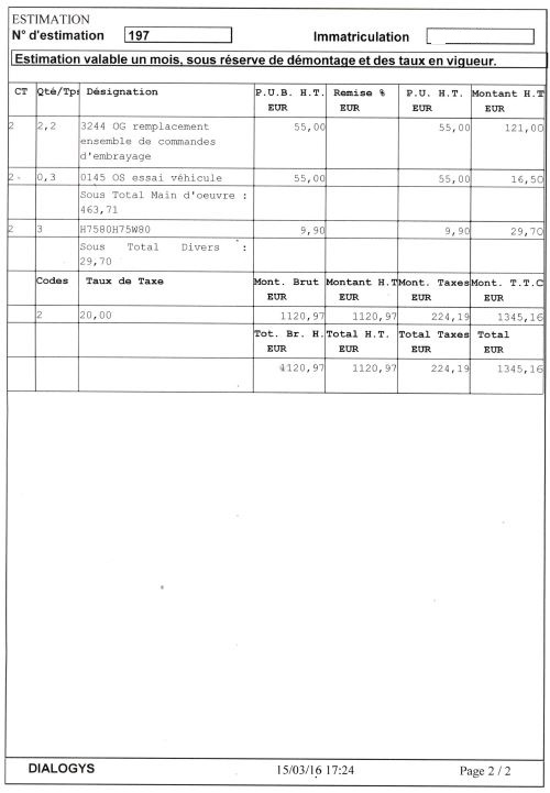

Tu sais combien aurait demande un pro pour changer émetteur récepteur ?
Car j'ai demandé à un mécano au b... qui m'a dit ne pas pouvoir le faire sans pont...et qu'il conseillait de changer embrayage en même temps
romu58
La pièce vaut 345 euros mais la MO je n'en ai aucune idée... ou alors essayer de trouver quelqu'un qui me le fasse pour pas trop cher mais vu que l'opération à l'air complexe je n'ai pas envie de faire pire que mieux

Bon je viens d'avoir le devis... 1765 euros pour émetteur récepteur + embrayage... ça me laisse un peu sans voix

Un peux exagérer, voici le devis de j'avais fait faire chez un petit agent Renault pour les même réparation.
Que je n'est pas fait faire car mon embayage est encore OK a 300 000

Tu as fait simplement l'émetteur récepteur ?François14 a écrit :qqq a écrit :Bon je viens d'avoir le devis... 1765 euros pour émetteur récepteur + embrayage... ça me laisse un peu sans voix

Non Rien fait de ce côté la finalement, c'était au moment de la distri et je voulais avoir une idée du changement d’embrayage (il change automatiquement le récepteur en même temps l'émetteur je ne crois pas qu'il est dans le devis). Vue le prix du changement d’embrayageqqq a écrit :Tu as fait simplement l'émetteur récepteur ?François14 a écrit :qqq a écrit :Bon je viens d'avoir le devis... 1765 euros pour émetteur récepteur + embrayage... ça me laisse un peu sans voix
