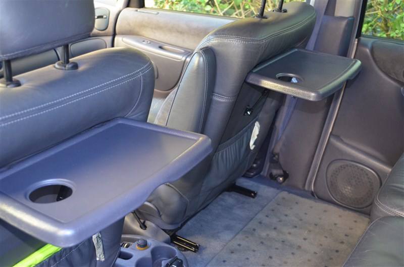

Le Papa Noyeul est passé :
Pour les vérins de coffre, ça s'enlève en force ou bien y a-t-il une autre solution : j'ai l'impression qu'il y a une sorte de clip sur le dessus
- Messages : 374
En effet sur les verrins du coffre c'est un genre de rotule
Tu tire dessus et ça se deboite....enfin sur les II c'est comme ça

Salut Pete
Tu passes un petit tournevis plat au centre de l'agrafe ( sans la deboiter ) et tu tires légèrement sur le vérin.
Il va se déboiter tout seul.
Tu peux me donner la référence des vérins de tablettes svp?
Et le site c'est vérins. fr ?
- Messages : 20175
chtimi73 a écrit :Salut Pete
verinauto.fr
- Messages : 4374
Grillé par EricEAime a écrit :chtimi73 a écrit :Salut Pete
verinauto.fr
ça se fait très simplement, je vais faire un mini-tuto
Merci pour le coup de l'agrafe, j'essaye dès demain ... à la fraîche

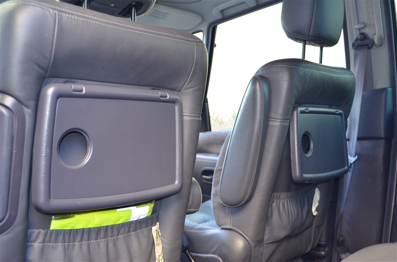

- Messages : 4374
Petit entretien sur le V6 :
Soyons clair, ça ne sert pas à grand chose, mais c'est un équipement d'origine
Un petit tuto ici
Un petit tuto ici
Si on compte le nombre d'heures d'usage de ces tablettes, ça fait cher la minute !!!
Mes passagers ne s'en servent jamais !
Pourtant, j'ai , moi aussi, mis des verins neufs
Ça fait partie des gadgets de nos cheres voitures
