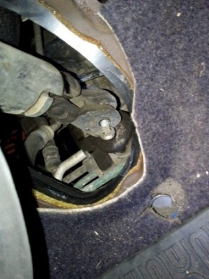

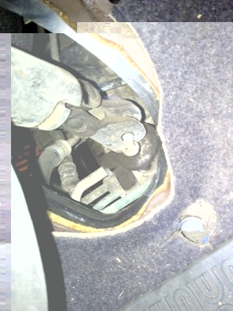

Pour cela, pas le choix, on démonte le train avant des deux côtés : écrou de cardan, roues, roules, moyeux etc.
Ensuite, il faut savoir que le berceau vient avec le boitier de crémaillère de direction.
Il faut donc passer par l'intérieur de l'habitacle pour aller déconnecter la colonne de direction du boitier : dépose de la garniture sous le volant, d'une partie du pédalier afin de pouvoir écarter le joint qui laisse passer la colonne de direction.
Puis on retire l'écrou frein et on peut désacoupler l'ensemble.

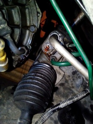

Il faut ensuite déconnecter le boitier crémaillère du reste du circuit hydraulique en passant par le passage de roue coté conducteur. (attention à l'huile rouge sur les pieds...) Il est possible de faire cette opération une fois que le berceau a commencé à descendre... c'est mieux pour l'accès.
La suite consiste à dégrafer les canalisations et cables ABS qui passent par là.

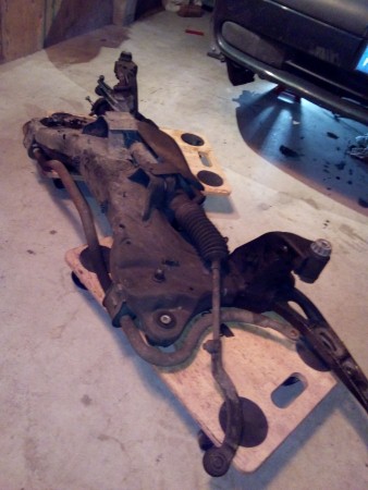

Et enfin on peut descendre progressivement le berceau pour le poser sur les plateaux roulants ! C'est moins lourd que ce que je pensais le tout doit faire dans les 50kgs.

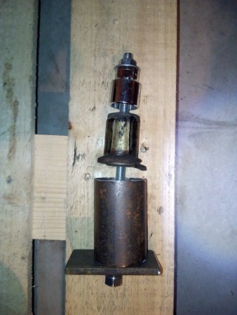

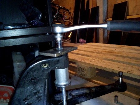

Ensuite on passe à l'extraction, voici un visuel de mon outil qui vient d'extraire le silent bloc :

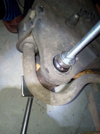

Le principe est simple, le plat en acier vient en appui sur le tube. Le tout est traversé apr la tige filetée, et c'est une douille 1/2" qui vient appuyer sur le silent bloc à extraire. Ensuite, on prend une bonne clé, et on souque jusqu'à ce que ca vienne.
Pour le remontage, idem mais en sens inverse. J'ai graissé un peu pour les aider à rentrer... Attention, les silent blocs AV ne vont pas jusqu'en butée, répérez la position avant de les déposer. (ou alors procédez côté par côté pour pouvoir avoir un repère)
Ensuite on remonte tout, et on serre dans l'ordre !
Je pense qu'il est possible de faire les silent bocs arrière sans déposer complètement le berceau, mais cela reste à voir.
Voilà, j'espère que c'est clair et que ca pourra en aider d'autres !

Tu saurais fabriquer ton outil, pour les personnes intéressées ?

Oui pas de problème, il me reste du plat et du tube, donc je peux en faire d'autres au besoin.
Je suis du 44 (Donges) mais ca doit aussi pouvoir s'expédier par la poste si besoin.
