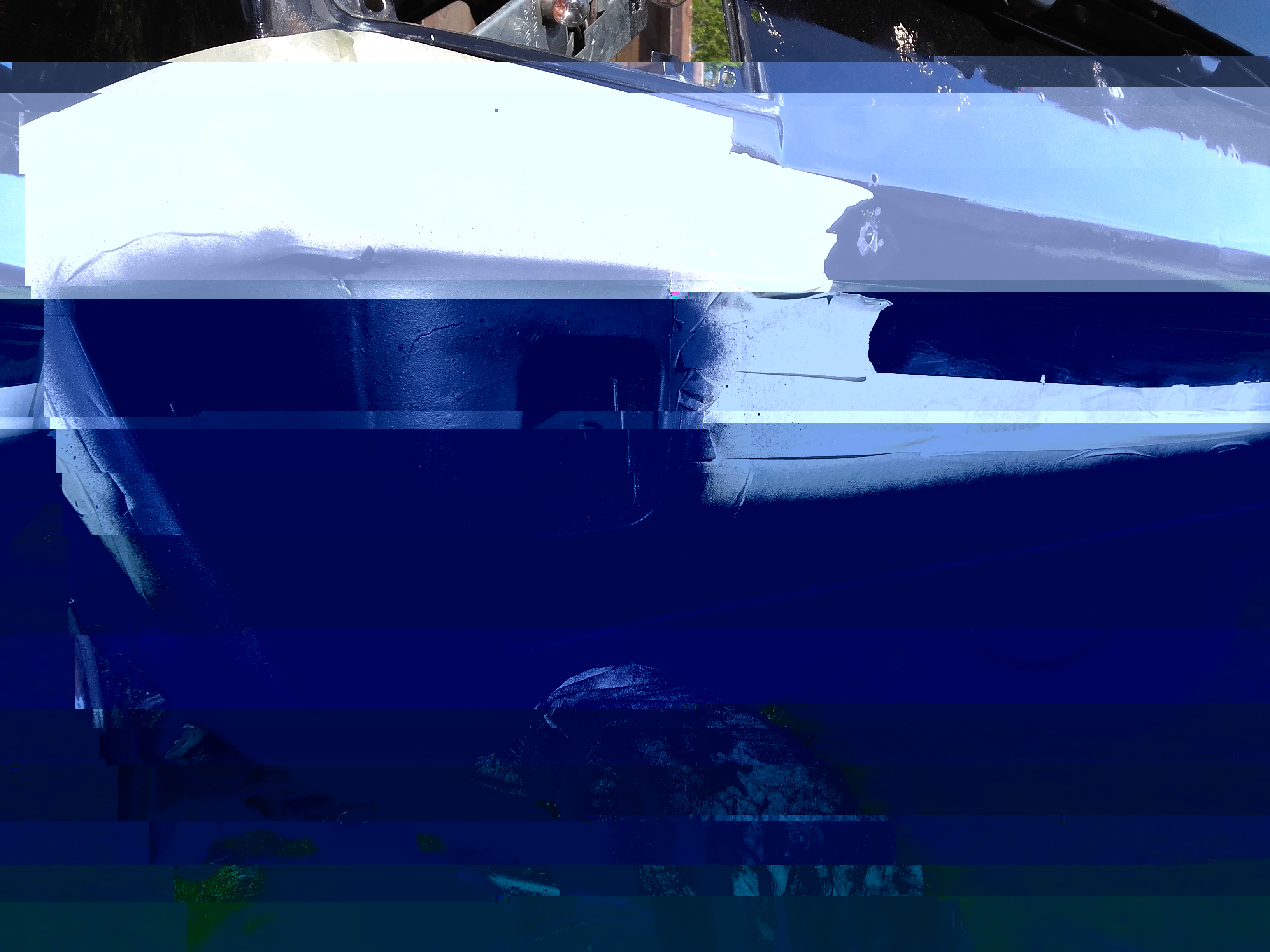

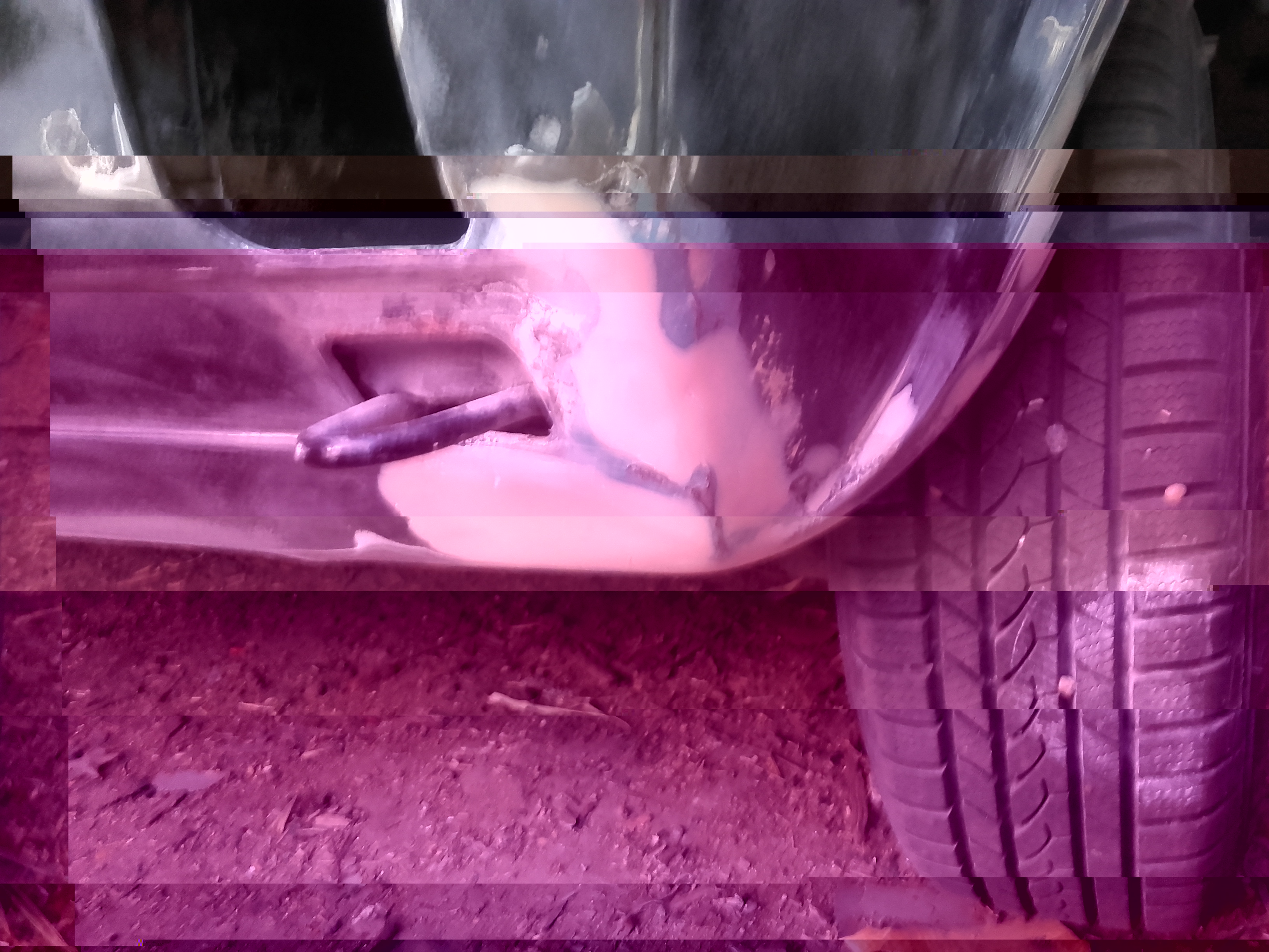

Pour la rouille sur les ailes arriere, perforante ou pas ?
Si elle est perforante, le meilleur moyen de la stopper pour toujours, c'est de poser un etain!
Le seul probleme, c'est qu'il faut savoir le faire !!

Le mieux pour les ailes ar,seraient de remplacer les arches...ils se trouvent en neuf !
Bon ensuite faut savoir souder. :mrgreen:
Sinon,mastic alu ou mastic fibre de verre !

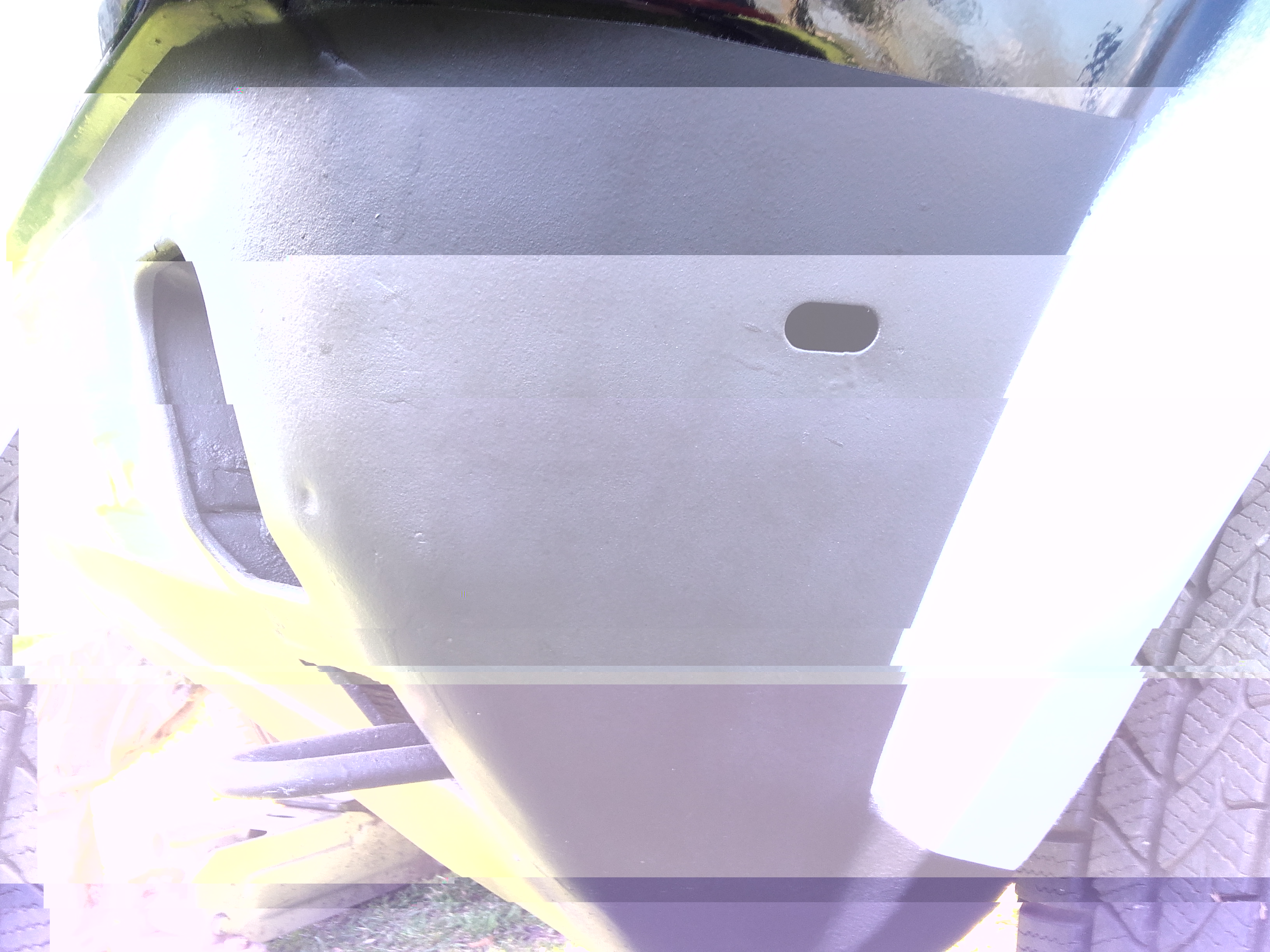

p23
Messages : 2827
Re: Nostalgie
Message non lu par p23 »

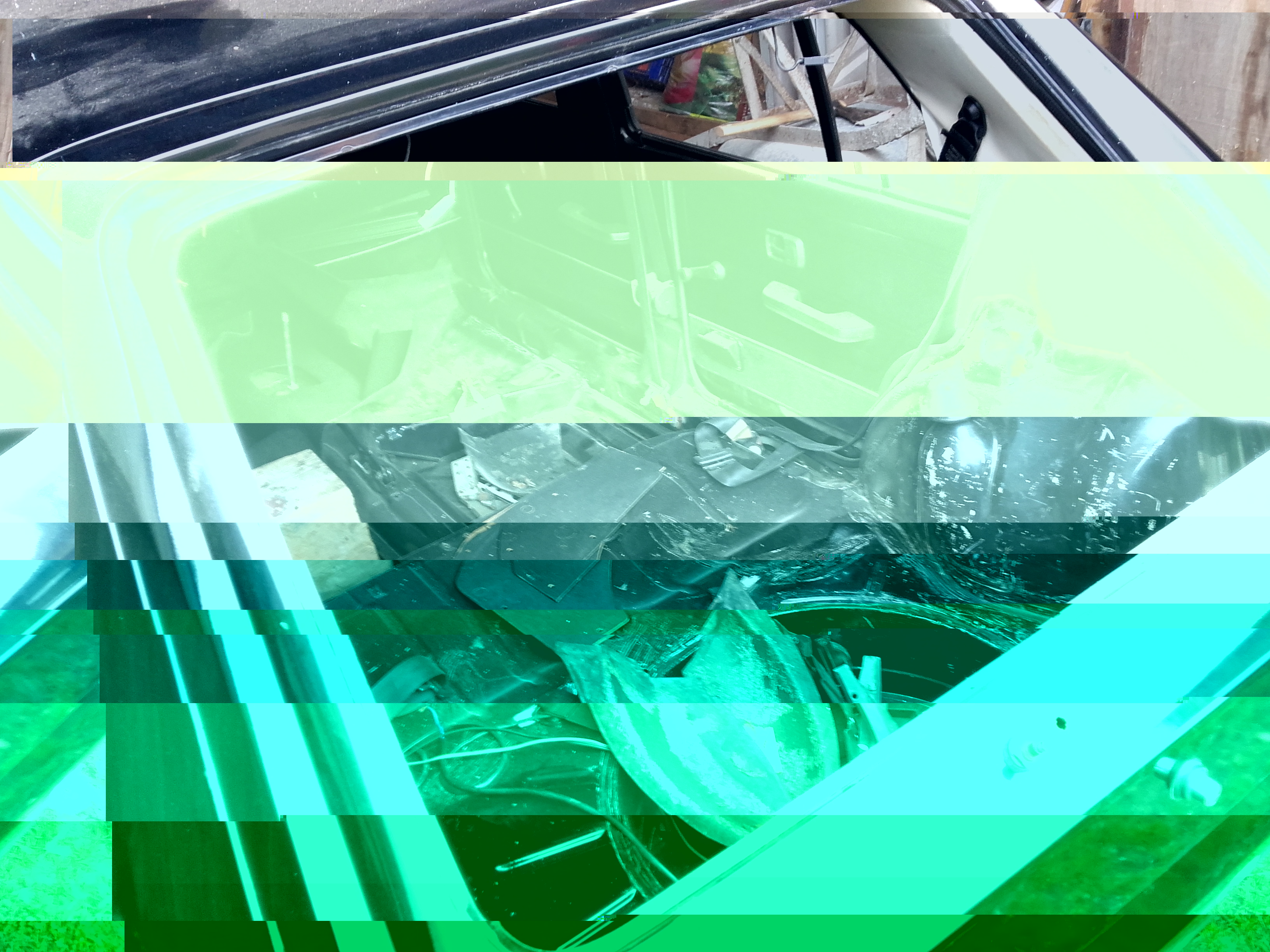

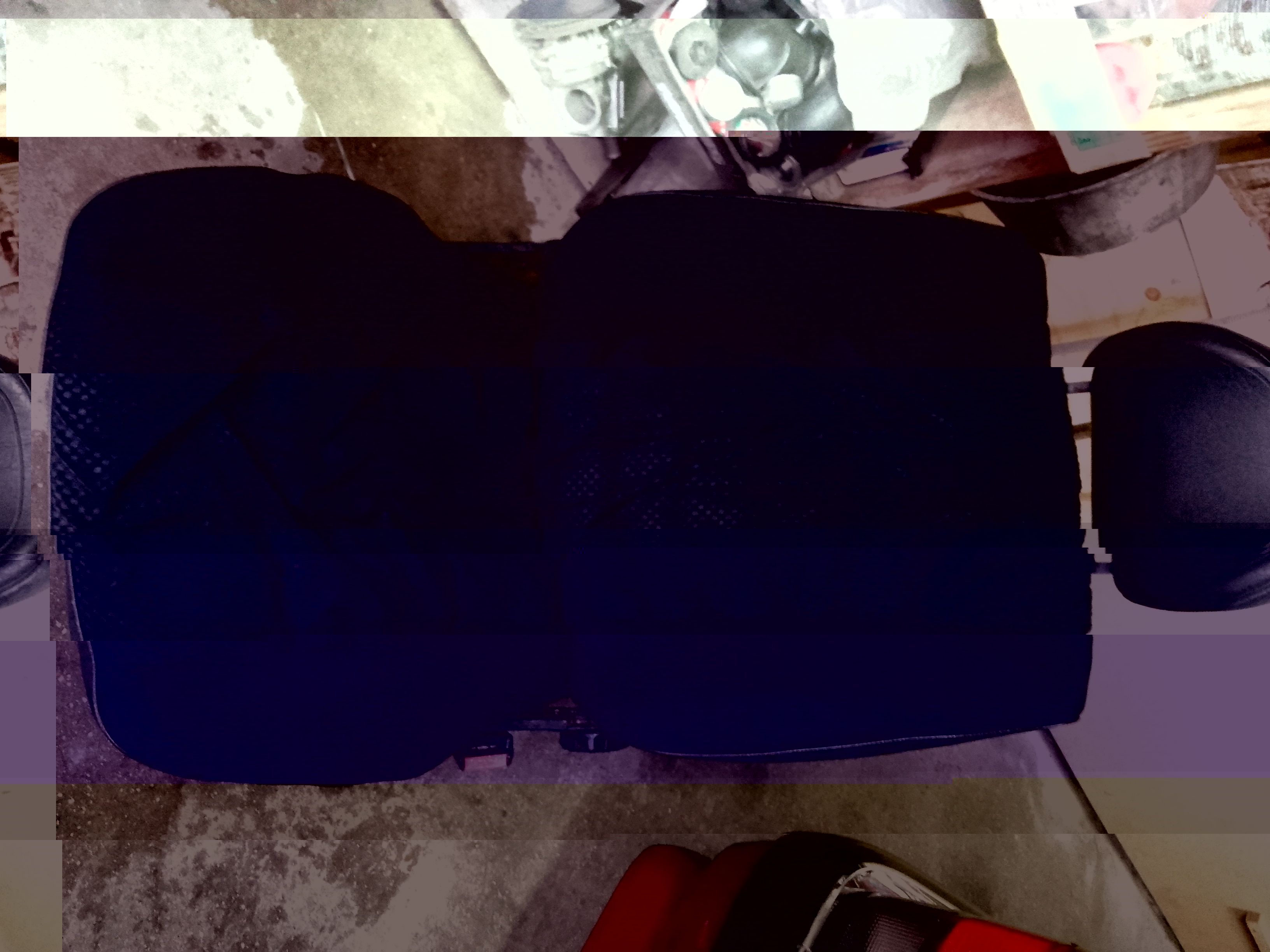

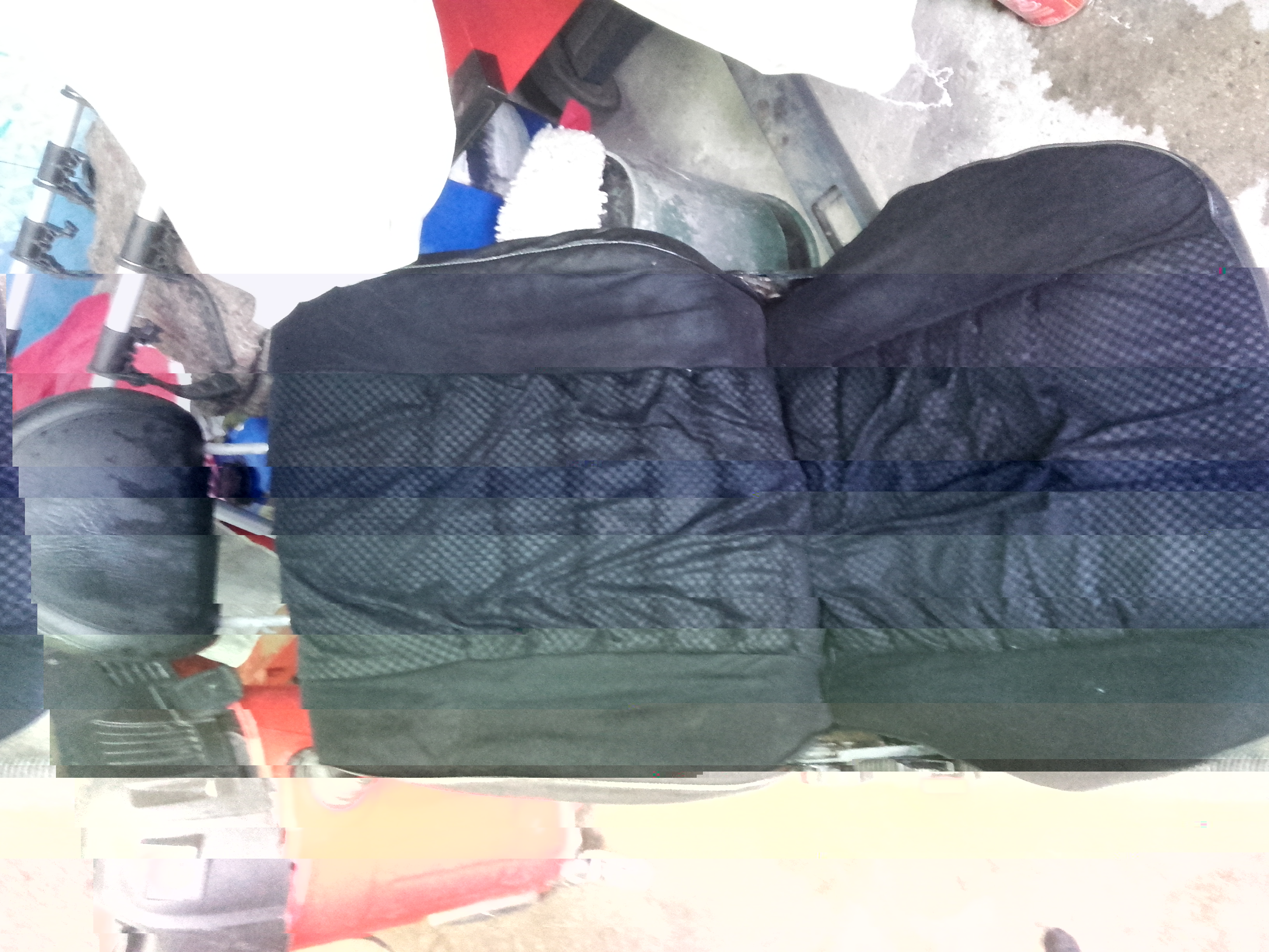

...Nettoyage des sièges : (tissu détendu :( ),....37 ans !!
L'intérieur pour inspection,par ailleurs,qui n'avait jamais été démonté jusqu’à ce jour :wink:
De la poussière de 37 années,mais c'est sain !
Voila pour le moment :wink:

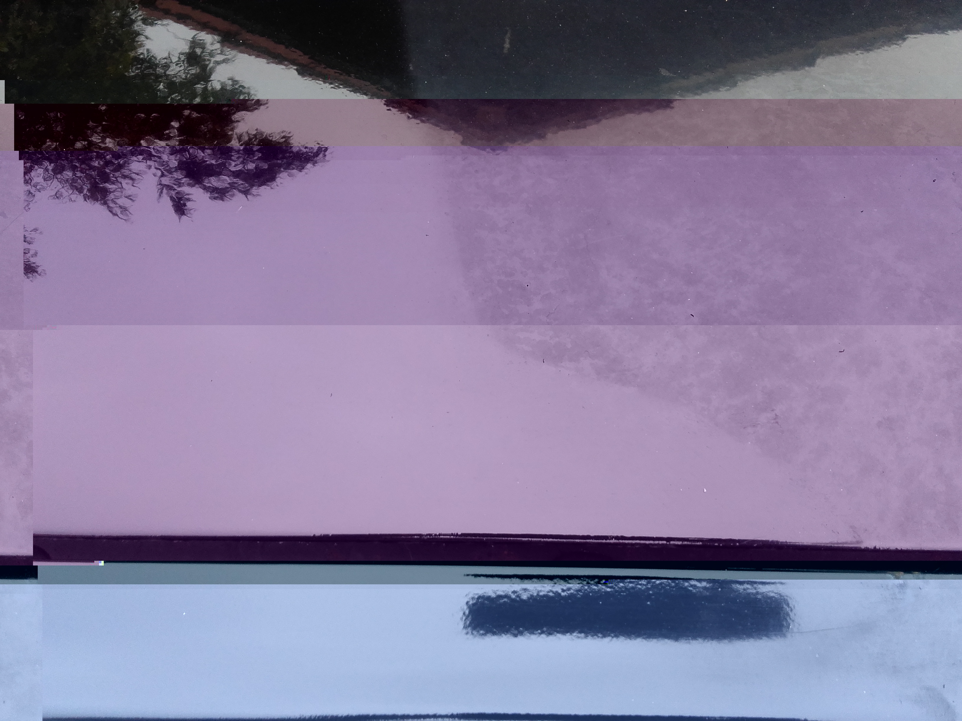

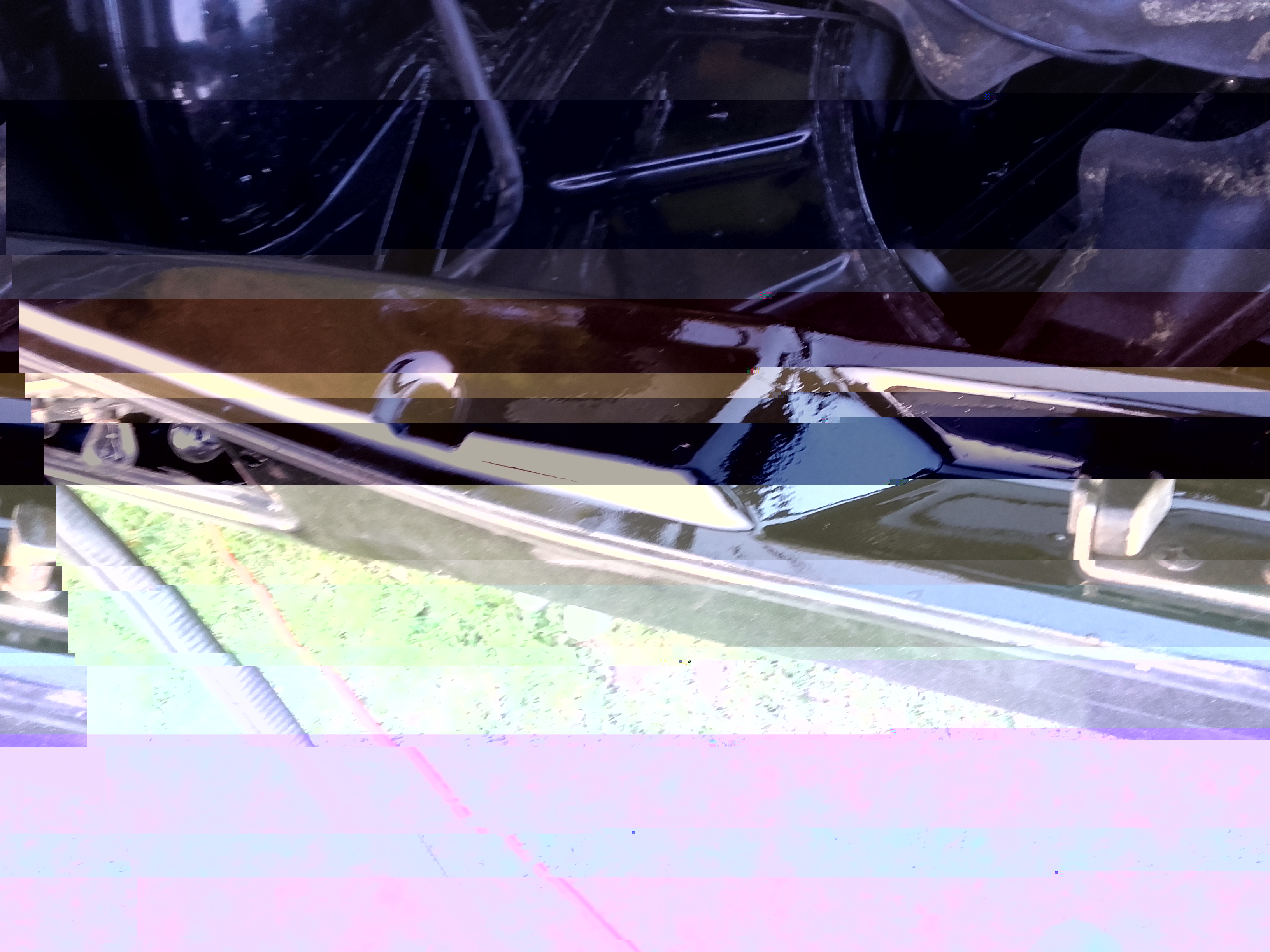

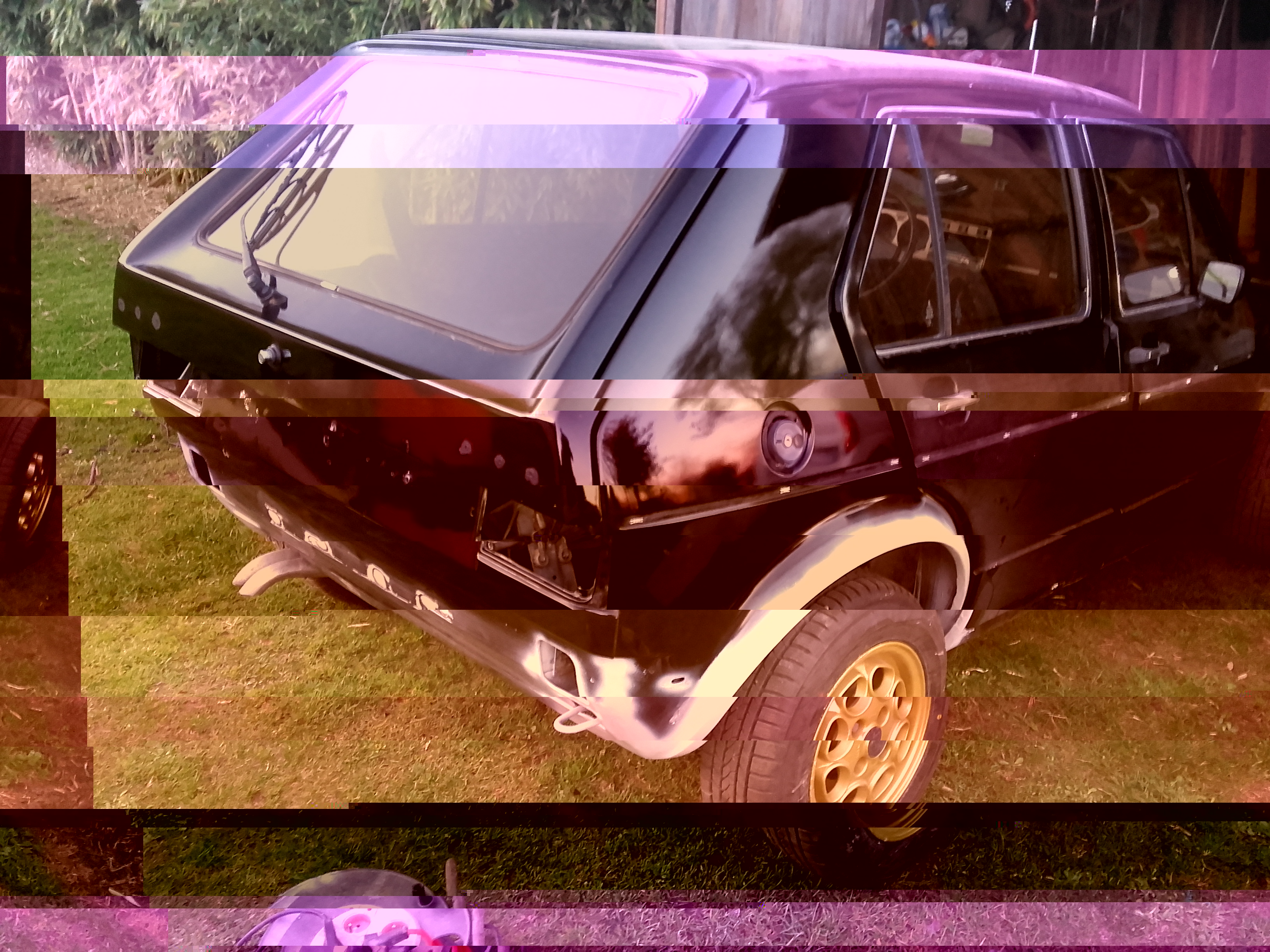

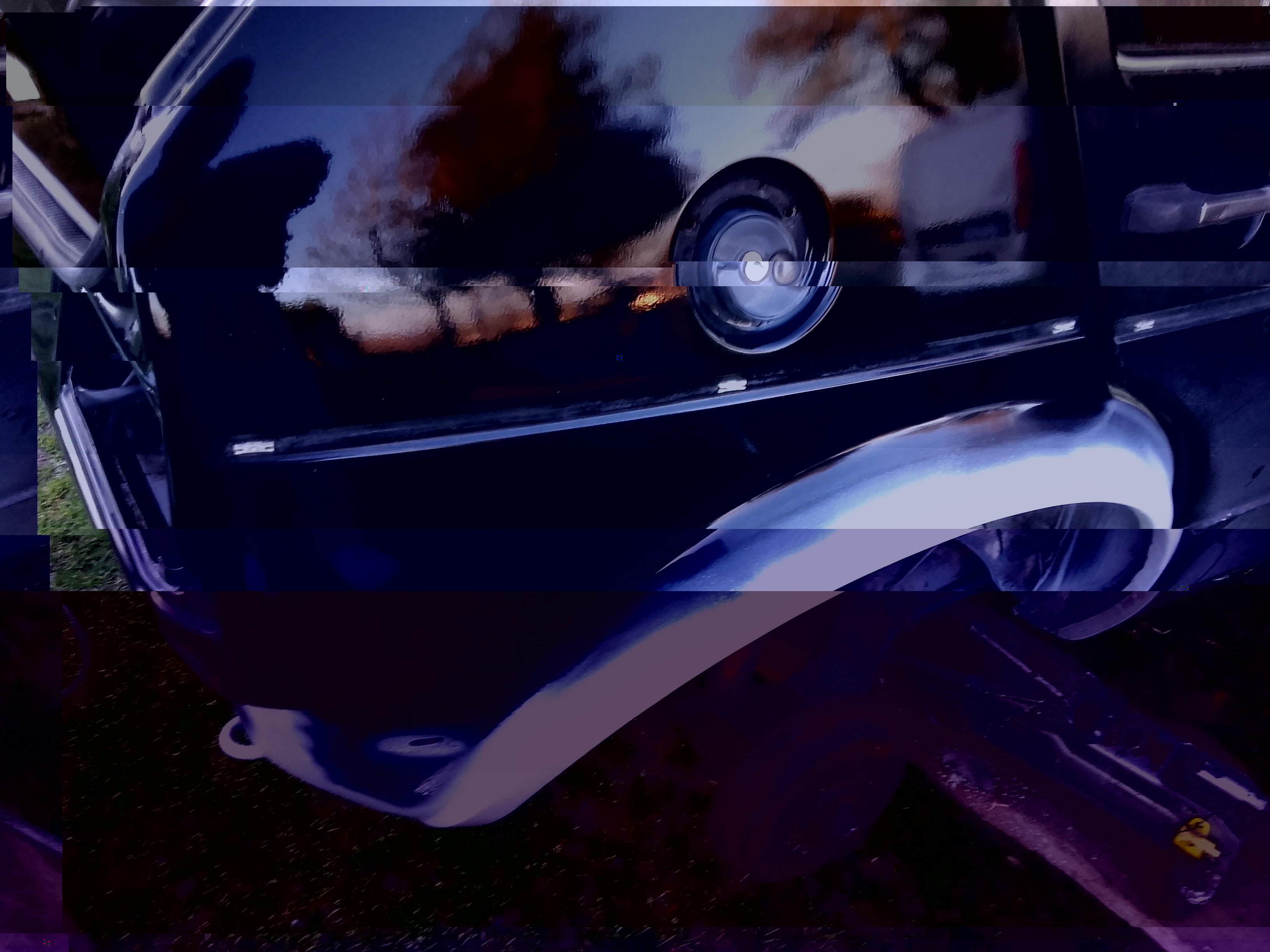

Suite...
Demontage vitre arriére....bien teintée (option d'époque,les vitres teintées)
Lustrage du toit...
Et des portes...
Réussi a enlever les joncs dans les joints sans les casser :wink:

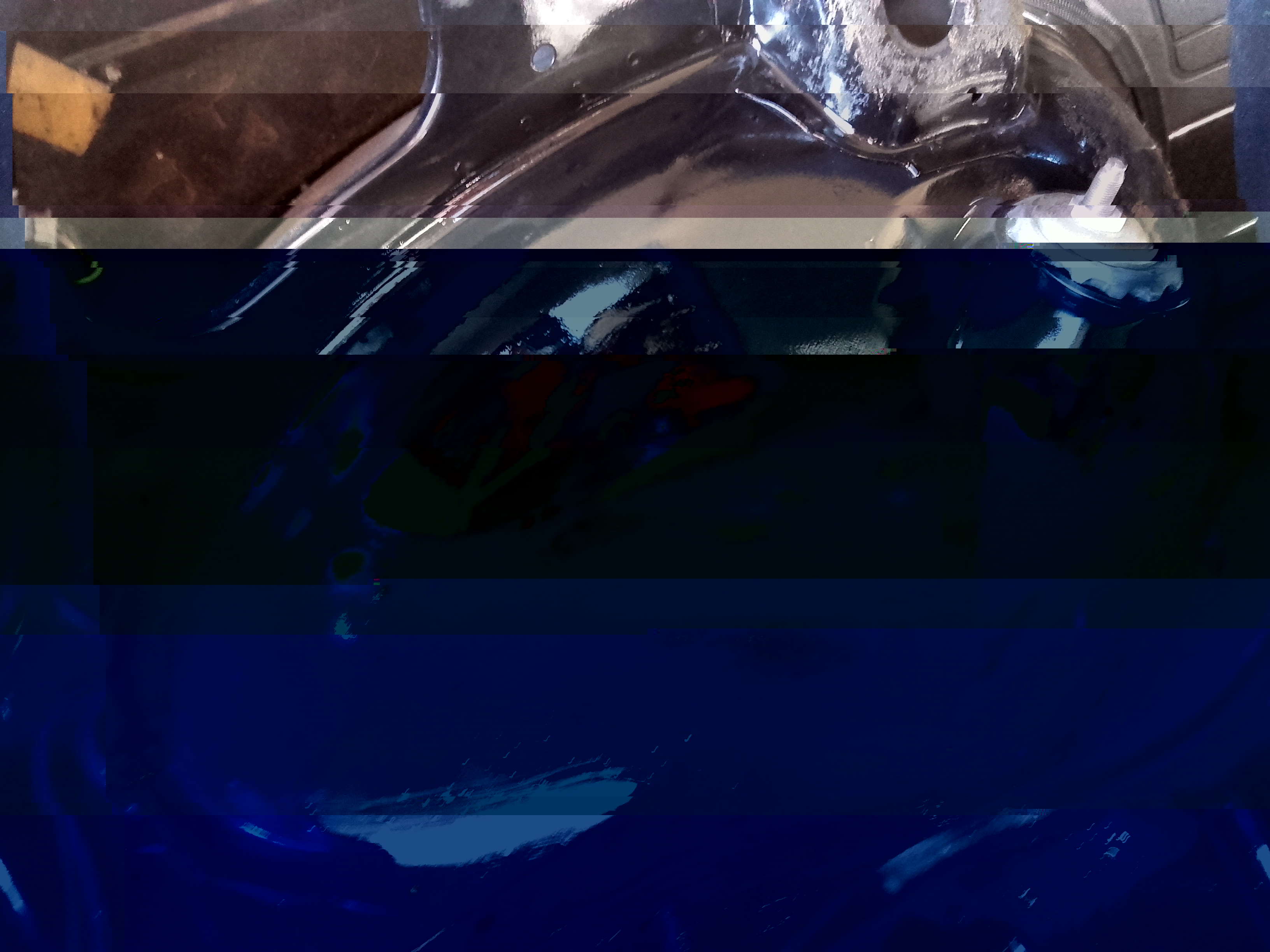

Nettoyage et peinture des tranches de porte
p23
Messages : 2827
Re: Nostalgie
....et remise au propre des entrées ,puis remise en route des contacteurs de porte.
:wink:

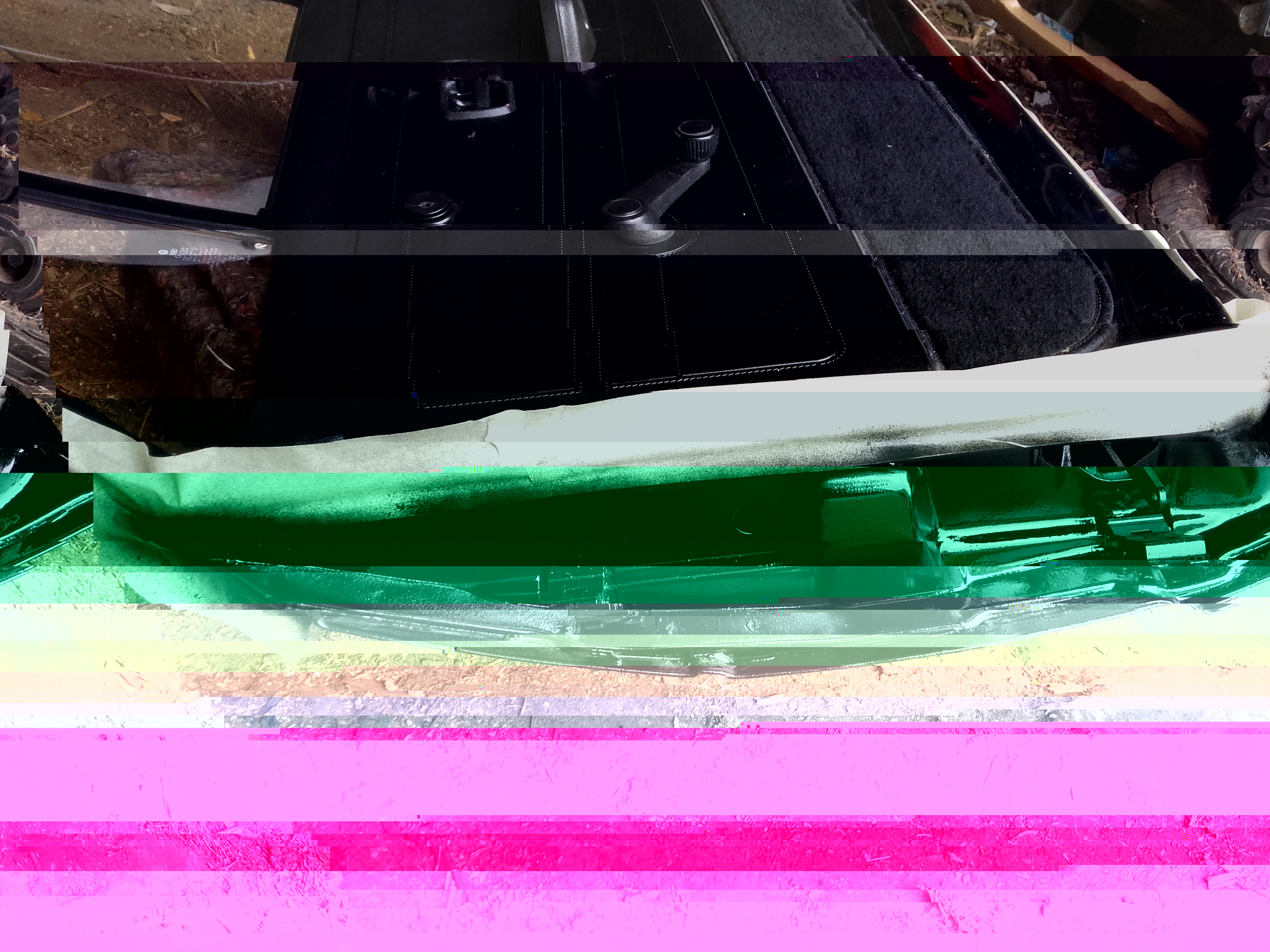

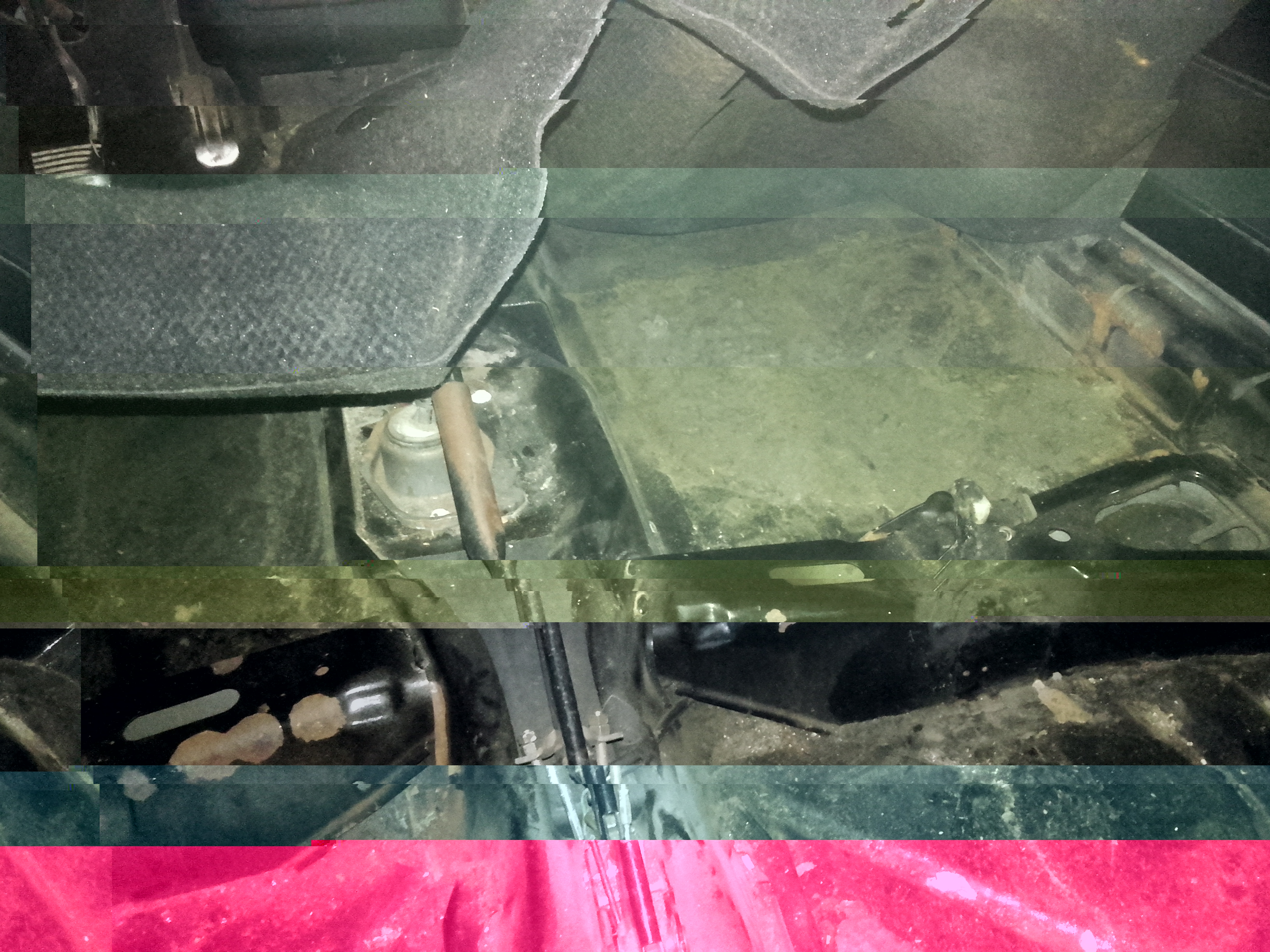

p23
Messages : 2827
Re: Nostalgie
Planchers avd et avg réparés ! :wink: ...Tout ça a cause de coups de crics !! :evil:
