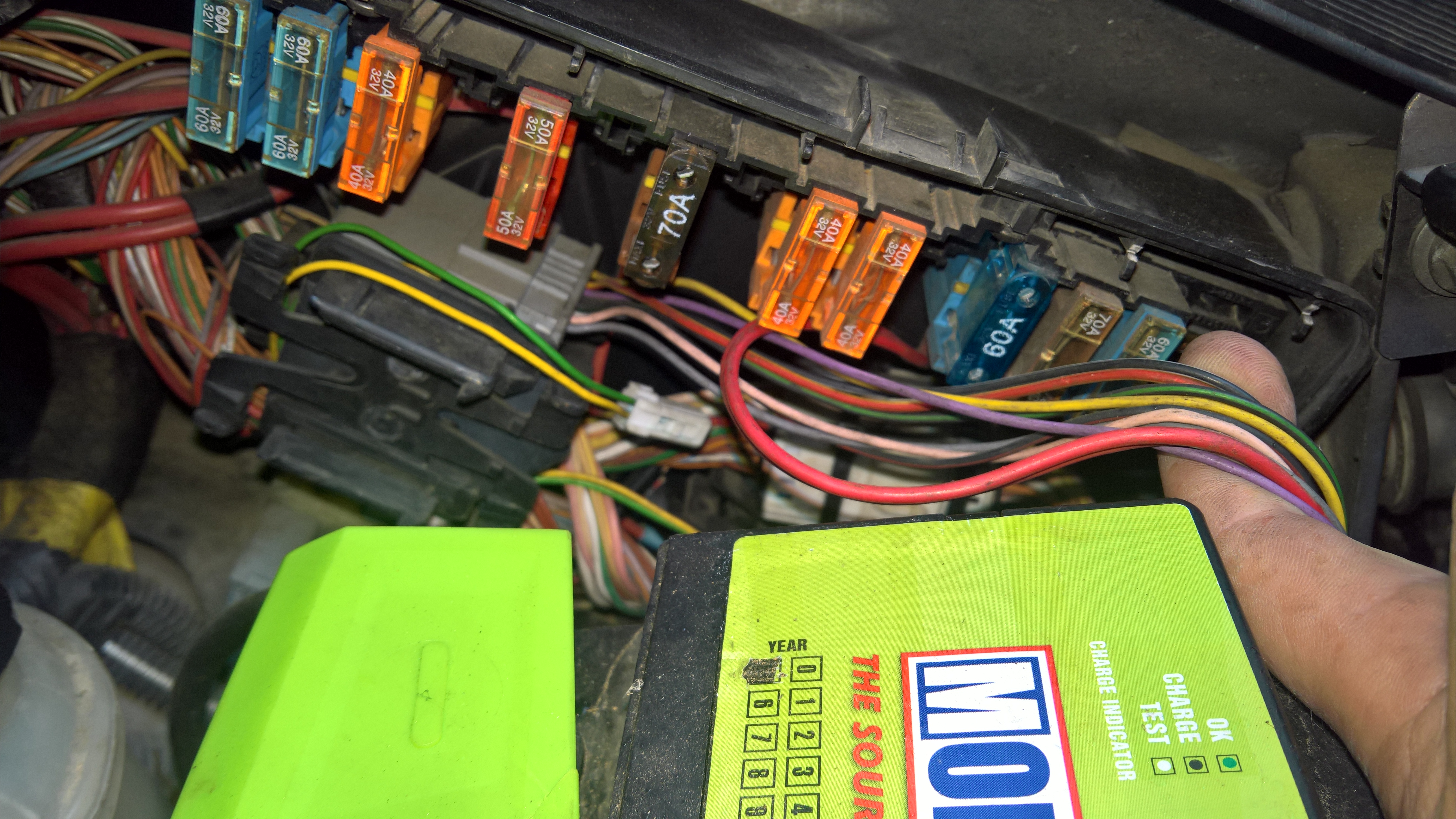

Voila quelques photos de mon TD:
On voit le cablage qui va sur la prise grise a gauche et deux fils rouges qui vont au fusible 60 amp,le toisième en partant de la droite. La broche grise. Le fusible. Fusible enlevé on voit le système support de celui-ci. La suite...

La moitié bleue du support fusible s'insère sur le bloc-fusibles noir dans une glissière en "T",attention il y a une clips jaune pour bloquer le tout! Le demi support bleue sorti Vue d'ensemble.

Merci pour toutes ces photos, je pense que cela va bien m' aider .
J' attends mon attelle qui devrait pas tarder et avec la notice de montage.
