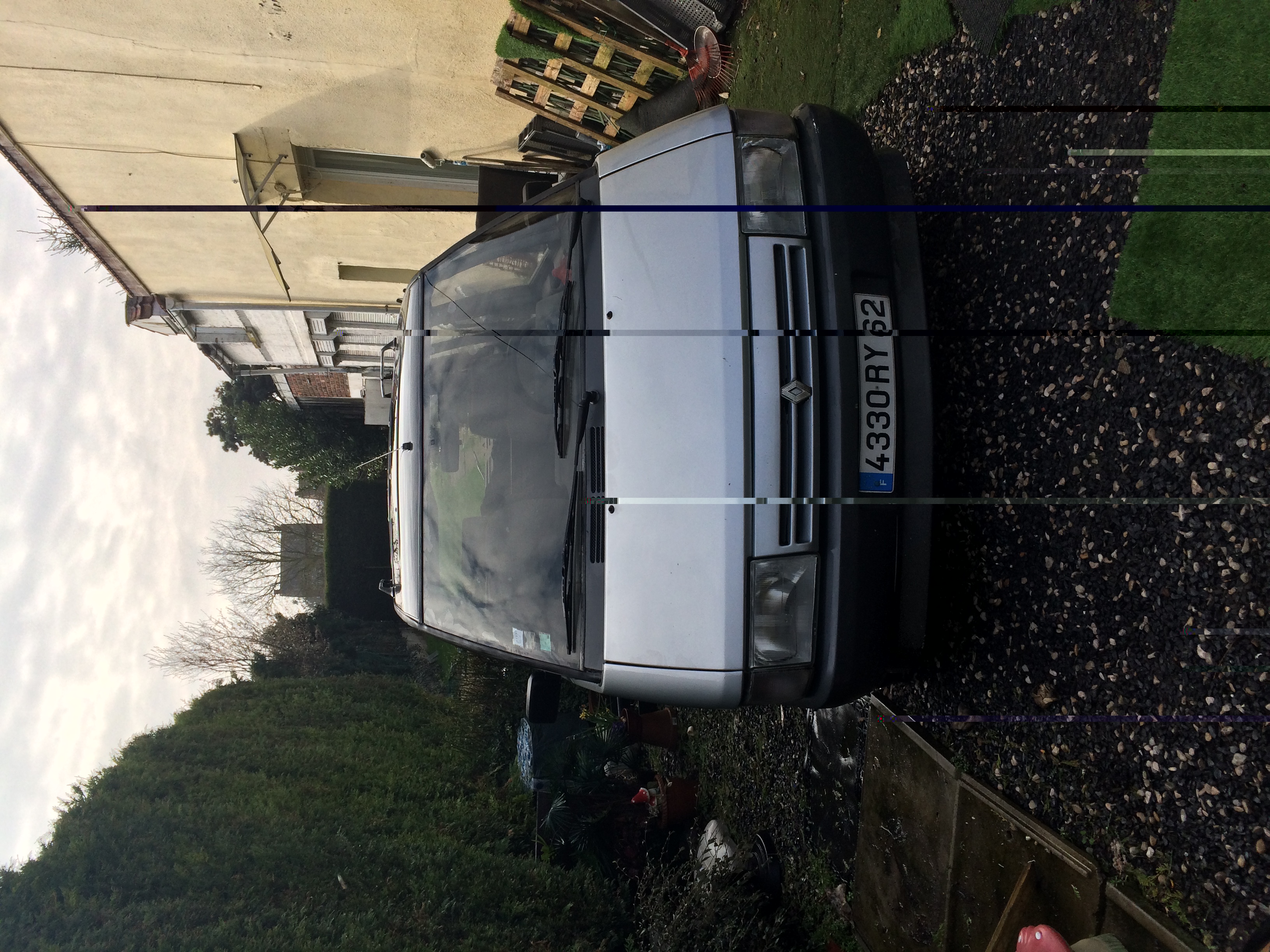

Bon , j'ai rien fait sur ce 1 !!!
J'ai juste echangé le siege chauffeur avec un de ceux recuperé chez Vincent et j'ai mis a la benne le vieux tout defoncé!
J'ai commencé a laver le panneau de porte chauffeur : seau d'eau tiede, saniterpen( savon desinfectant) et une eponge
L'eau est devenue noire a peine a la moitié du panneau
Ce matin, j'ai quand meme lavé la carrosserie : de la mousse partout !
Eponge, brosse douce et brosse a dent pour les contours des logos et les joints !
Quelques photos: Edit: en cliquant sur les photos, elle se mettent bien !
Pour les plaques, m'en fout: elles vont changer !
