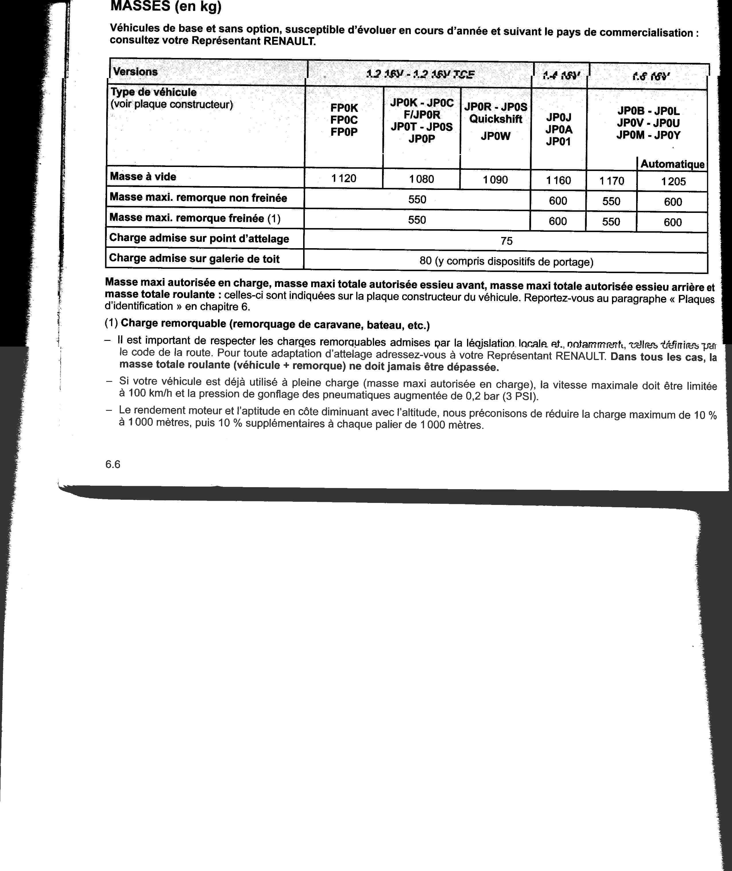

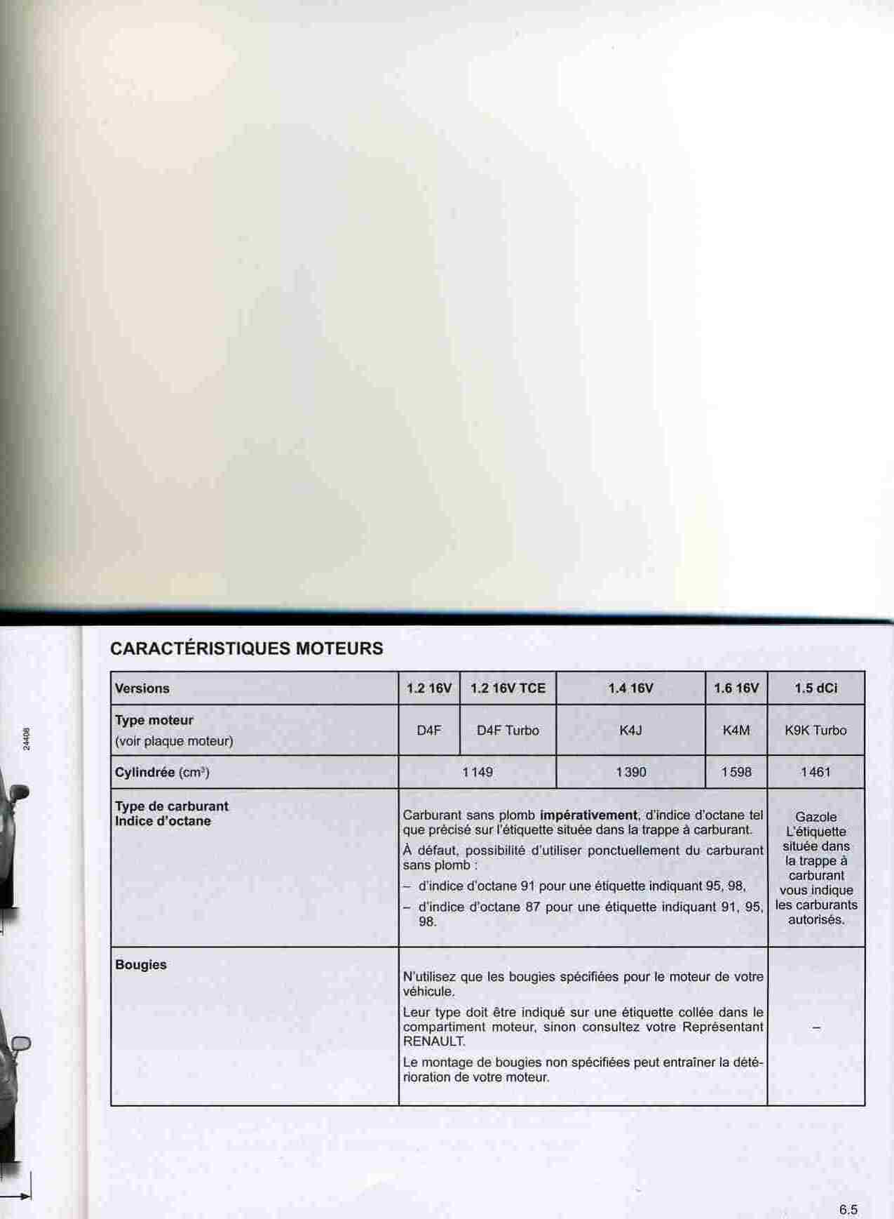

- marcus67
- Messages : 1231
- Localisation : Bas Rhin 67
Re: Référence moteur Modus Phase 2 1.2 i 16V eco2 75 cv
Si ça peut aider :
Si ça peut aider :
Espace IV 2.0 T Privilège court de 2007 Toit ouvrant Beige Angora 284900 kms
Peugeot 207 Prenium 1,6 VTI 120 CV 05/2009 5 portes 152000kms
Mégane I phase II RXT 02/2000 289800 kms
une CLIO privilège 1,4 16V de 2003 160000 kms
une Modus 1.6 16V 06/2007 140000 kms
une Clio authentique 1.4 16V de fin 2002 30800 kms ( clio à mamie )
un Scénic 1.9 DCI 120CV 2005 228000 Kms terminé pour lui coussinets de bielles HS . vendu à un garage pour 200 €

Bonjour à tous et merci pour cette avalanche de courriels !!! sympa...
mais malheureusement c'est incroyable d'après le scan de marcus67 : "pour les bougies aller voir votre concessionnaire" ! J'ai pour habitude de ne pas leur faire confiance (et le changement de mon moteur F3R GPL sur l'Espace 3 m'a confirmé sur le travail peu sérieux de celui-ci... Je ne développe pas ici...) On croirait avoir affaire à une formule 1 ou à une voiture de collection !!!
enfin sans autre possibilité je vais y aller ; maintenant de façon plus globale si le moteur est un D4F 740 comme le dit Pontiac je pense avoir là un bon filon !!! Merci encore
