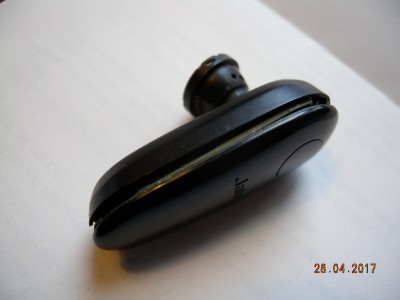

Depuis un certain temps je cherche le moyen d'écouter la musique de mon téléphone dans mes Espace 1 qui ont la mini chaine chaine d’origine.
J'ai déjà modifié une mini chaine pour la faire fonctionner en BT ,ça fonctionne mais je ne peux pas déplacer la modif sur les autres.

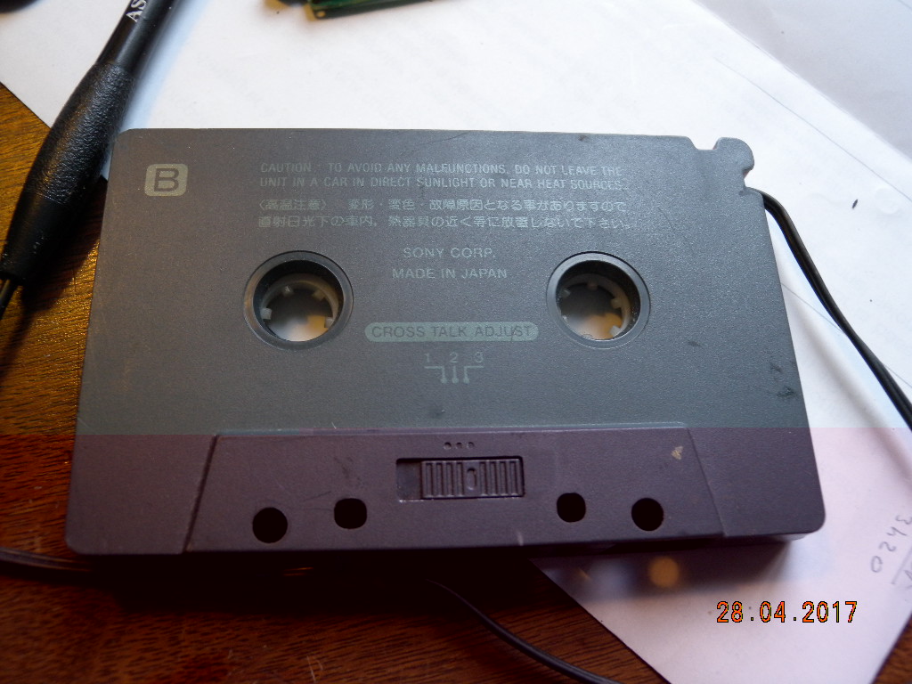

Donc l'idée m'a pris ce matin de réaliser une cassette Bluetooth avec une batterie intégrée ,voici ce que j'ai fait:

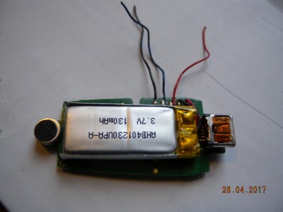

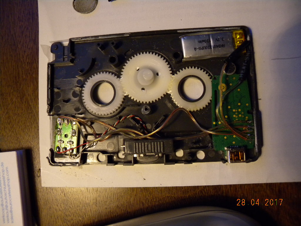

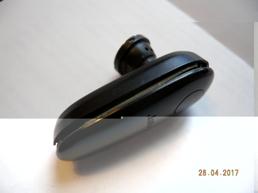

Prendre une fausse cassette et l'ouvrir Prendre une oreillette BT ,celle que l'on ne peut plus utiliser en conduisant l'ouvrir et récupérer le module BT et la batterie. les 3 fils noir bleu et rouge étaient raccordés sur l’oreillette , il faudra les raccorder sur la tête de la cassette.

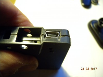

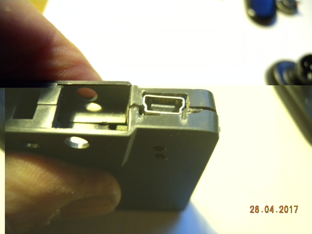

intégrer le tout dans la fausse cassette Pour recharger la batterie il faut prévoir un trou pour la mini USB Il faut 2 autres trous : un pour la synchro du téléphone et un pour le voyant BT.
on referme et c'est fini.
J'ai réalisé un test sur un lecteur cassette..... c'est tout bon
Demain ce sera le test dans la voiture. (autonomie 7 heures )

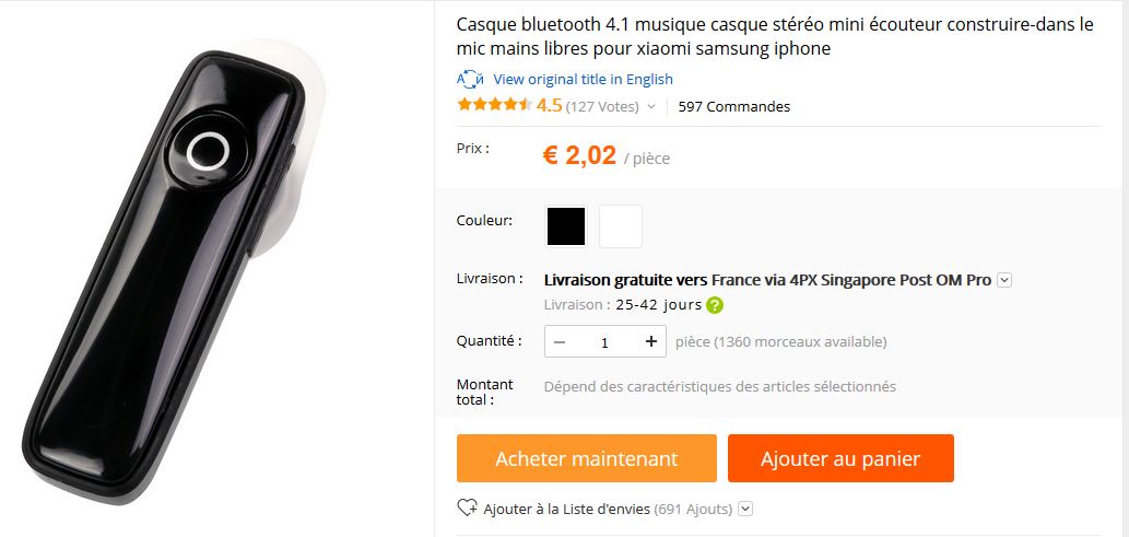

autre avantage le prix de revient......j'ai fait cela avec de la récup donc 0 euros
Si il faut acheter les pièces :une cassette à fil : 1.5 euros et une oreillette Bluetooth 2 euros = 3.5 euros
