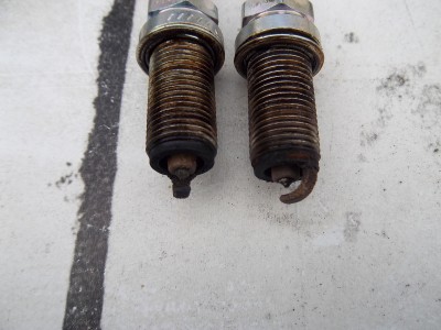

Les bougies sont en mauvais état, une bougie plus particulièrement.. Elles ont été changées à 121 000km, j'arrive à 239 000, on est dans les clous !

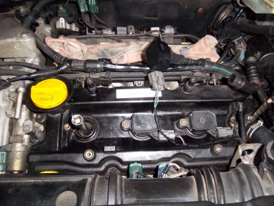

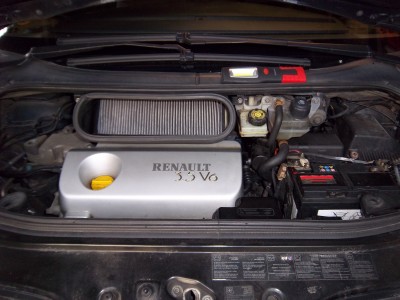

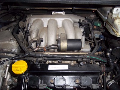

Et les photos !
On est parti de là...

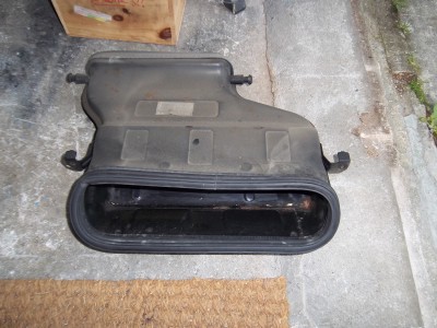

On retire le support de filtre d'habitacle

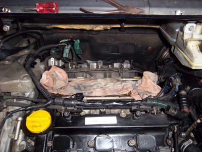

Voilà la bête.. Ca promet !
Après 7 heures de lutte...

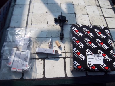

On attaque le changement des bougies
Les pièces reçues hier...
L'état des bougies....

Re: Changement Bougies + bobines sur 3.5 V6

falcon60 a écrit :Elle en avait bien besoin au vu de l'état des bougies
Maintenant plus qu'à trouvé 7 heures pour tout remonter :lol:

Si Si ........c'est bien plus facile a reposer qu'a démonter ...............c'est a peu près le temps que j'avais mis pour remonter le tout ( 2 h ) :mrgreen: :mrgreen: :mrgreen: :mrgreen:
Pffftttt
Des Mauvaises langues !!! :lol: :lol: :lol: :lol: :lol:
Je vais vous répondre ! :mrgreen: :mrgreen: :mrgreen: :mrgreen:
Quand on en a bavé, on prend des points de repère... et on anticipe le remontage ! :lol: :lol: :lol: :lol:
Là, tout est classé, on remonte, on remboite, on resserre et ça (doit) redémarre(r) ! :mrgreen: :mrgreen: :mrgreen: :mrgreen:

Les 6 bougies changées,
Les 3 bobines du rang AR changées et branchées.
J'attends le joint du collecteur, et c'est remonté !
Messages : 19619
Oufffff !!!
Pratiquement remonté !
Les durites AR ont repris leurs places,
Les durites de réchauffage du papillon, me posent quelques soucis, ayant dû en raccourcir une..... :? :?
Mais bon, ce sera remboité demain, car j'ai la main droite endolorie et ça appuie exactement sur la lésion, et je ne peux pas rester plus de 30s en appui... :? :oops:
Sinon, tout est reposé, une fois redémarré, je n'aurai plus qu'à mettre le camion sur fosse, pour récupérer les 2 pinces tombées dans le carénage inférieur ! :lol: :lol: :lol: :lol:
