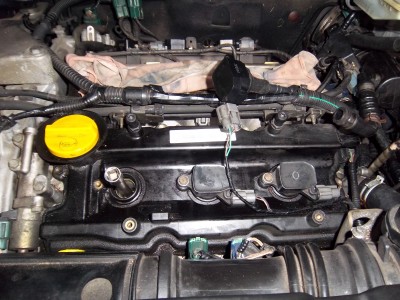

Bonjour à Tous !

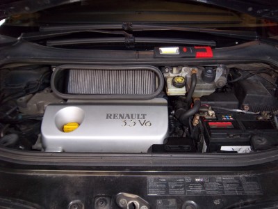

Je m'y suis attaqué cette après-midi, et j'en bave !
Eh bien, je comprends pourquoi, sur la VS, cela n'avait pas dû être fait ! (D'ailleurs, pas de nouvelles du copain, à ce propos... )
En clair, c'est coton, et je comprends anciensafraniste !!!
Bref, en 2h de temps :
- Retrait du filtre d'habitacle et de son support,
- Retrait de la batterie,
- Retrait du couvercle du filtre à air et du filtre à air,
- Débranchement des connections électriques diverses.
Après, ça coince !
Que faut-il retirer d'autre ?
J'ai dévissé les supports vase d'expansion et bocal de liquide de frein,
Si vous avez des trucs et astuces pour gagner du temps.....

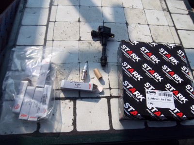

Pièces commandées lundi chez PièceAuto 24 (site situé en Allemagne), reçues cette après-midi, par UPS !

Bonjour !
Heureusement que je suis tombé sur le sujet d'Amaury35.....
.... Commande chez RENAULT du joint de collecteur d'admission (24€, la bestiole !! )
J'aurais ça mardi, donc la semaine prochaine, c'est encore le "2" qui va officier !

Re: Changement Bougies + bobines sur 3.5 V6

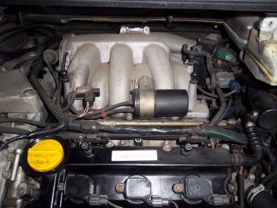

Faut dégager le collecteur d'admission ...le plus chiant c'est la platine des sondes lambda coté opposé au filtre à air ...
Le collecteur bouge une fois quelques trucs retirés ça permet d'avoir accès au reste
le deuxième lien est pas mal
Le joint il peut tenir mais c'est difficile à savoir d'avance et une fois tout remonté si ça déconne aie faut remettre ça
https://www.youtube.com/watch?v=aLhbImJMe1Y
http://www.greghome.com/Greg%27s%20Gara ... cement.htm

Bonjour,hyppolyte a écrit :Faut dégager le collecteur d'admission ...le plus chiant c'est la platine des sondes lambda coté opposé au filtre à air ...
Merci de ton aide !
Mais j'en bave, sur l'arrière !
Les 2 fiches noires, à l'arrière gauche (face au moteur), dont bien celles des lambda ? Je n'arrive pas à les retirer, même en poussant comme un malade sur les ressorts..
Il y a aussi 2 durites derrière, pas de risque de fuite de liquide ?
Ces connecteurs de lambda c'est impossible à retirer sur l'arrière ...déjà celles devant c'est très dur ...essaie tu vas voir
Faut dévisser la platine qui les tient , normalement quand tu as déjà déconnecté des trucs tu peux bouger un peu ton collecteur pour avoir un accès un peu mieux
Les durites je sais plus je pense pas qu'il y ait grand chose on les bouche pas en tout cas

Merci !
Je suis coincé sur tout ce qui est derrière..
Bon, on va essayer de débrancher les lambdas,
par contre, pour les durites....

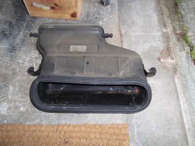

Et je n'arrive pas à trouver comment retirer la grosse durite qui va du filtre à air vers le papillon...

Salut Eric
Pour les durites , moi j'ai du passer un cutter pour celle plus a gauche quand tu es face au moteur et faire une petite épissure
, pour ensuite la raccourcir de 1cm au remontage .................tellement elles etaient collées et ne voulait pas venir pour les prises de sondes j'ai reussi a les declipser sans demonter la patte de fixation
En tout cas une belle galere
Bon courage a toi
Alain
Edit : je te met une photo ou tu vois ce qui t'attend derriere
Bon courage a toi
Alain
Dernière modification par anciensafraniste le 05 mai 2017, 11:33, modifié 1 fois.

Une fois les lambdas arrière détachées pour moi le plus dur est fait ... c'est vraiment ça qui bloque derrière
- Messages : 19618
Oui, ça fait 2 heures que je suis sur ces fichus cosses !
ET j'ai tellement mal aux doigts, que je n'ai plus la force d'appuyer dessus !
Par contre, la durite qui colle, elle va dégager au cutter !

Merci Alain !anciensafraniste a écrit :Salut Eric
Bon courage a toi
Alain
Plus qu'une lambda, la 1ère prise s'est détachée du support, donc est libre !
Plus que la seconde à débrancher, et tout vient (du moins, en principe !!)

OUFFFFFFF !!!!!

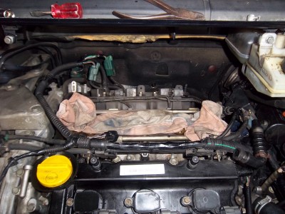

7 heures de boulot, pour sortir le collecteur et changer bougies et bobines AR (ça, c'était la récréation !!!)
J"en ai bavé, et je comprends le forfait à 400€ (j'ignore si les pièces sont inclues dedans... ) chez RENAULT pour faire ça !
J'ai lutté contre des durites très mal placées, et j'ignore même comment je vais les remettre ,
J'ai lutté contre les connexion des lambda AR, impossibles à déclipser, j'ai dû casser le support métallique, bref, cela a été du sport !

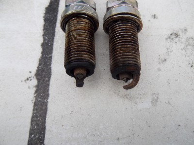

Les bougies sont en mauvais état, une bougie plus particulièrement.. Elles ont été changées à 121 000km, j'arrive à 239 000, on est dans les clous !
J'attends le joins de collecteur, et on remonte tout ça !
Et les photos !
En tous cas, c'est sûr, je n'y retourne pas de sitôt !!
Maintenant, pour la VS, je saurais faire !
Demain, je regarde pourquoi j'ai un faux contact dans le klaxon (en ligne droite, c'est tout bon, volant tourné... ben.... Pas Pouëtttt.... )
Ca m'occupera !
Et les photos !
Ca m'occupera !

- Messages : 19618
Pfffttttanciensafraniste a écrit :Si Si ........c'est bien plus facile a reposer qu'a démonter ...............c'est a peu près le temps que j'avais mis pour remonter le tout ( 2 h )camion rouge a écrit :Dans tes reves !!!EAime a écrit :
Nan, nan !!
En 2 h, ça devrait être remonté !
7h dans un sens et seulement 2 dans l'autre ???
Et la marmotte.....!
Des Mauvaises langues !!!
Je vais vous répondre !
Quand on en a bavé, on prend des points de repère... et on anticipe le remontage !
Là, tout est classé, on remonte, on remboite, on resserre et ça (doit) redémarre(r) !

Les 6 bougies changées,
Les 3 bobines du rang AR changées et branchées.
J'attends le joint du collecteur, et c'est remonté !
- Messages : 19618
Oufffff !!!
Pratiquement remonté !
Les durites AR ont repris leurs places,
Les durites de réchauffage du papillon, me posent quelques soucis, ayant dû en raccourcir une.....
Mais bon, ce sera remboité demain, car j'ai la main droite endolorie et ça appuie exactement sur la lésion, et je ne peux pas rester plus de 30s en appui...
Sinon, tout est reposé, une fois redémarré, je n'aurai plus qu'à mettre le camion sur fosse, pour récupérer les 2 pinces tombées dans le carénage inférieur !
