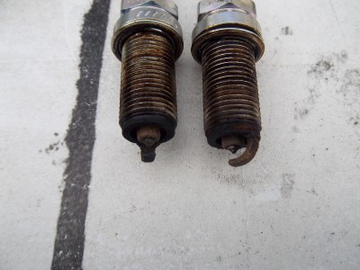

Les bougies sont en mauvais état, une bougie plus particulièrement.. Elles ont été changées à 121 000km, j'arrive à 239 000, on est dans les clous !

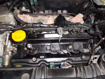

Et les photos !
![IMGP4893.JPG (2.49 Mio) Consulté 5201 fois On est parti de là...](./download/file.php?id=33648&t=1&sid=da8ff01befff79240f2c30cb1702f131)
- On est parti de là...

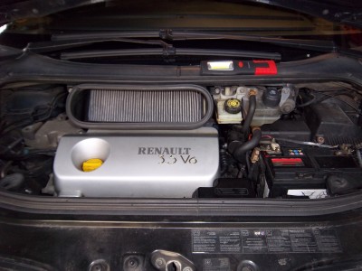

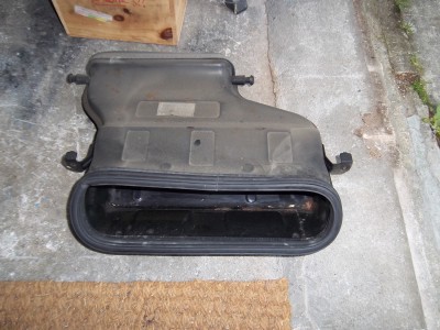

![IMGP4895.JPG (1.23 Mio) Consulté 5201 fois On retire le support de filtre d'habitacle](./download/file.php?id=33649&t=1&sid=da8ff01befff79240f2c30cb1702f131)
- On retire le support de filtre d'habitacle

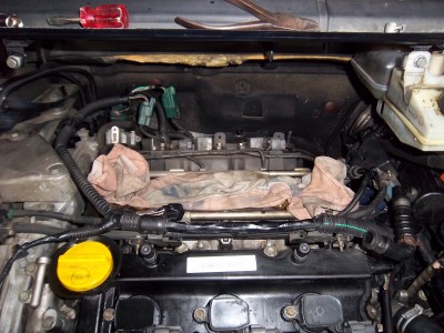

![IMGP4896.JPG (2.03 Mio) Consulté 5201 fois Voilà la bête.. Ca promet !](./download/file.php?id=33650&t=1&sid=da8ff01befff79240f2c30cb1702f131)
- Voilà la bête.. Ca promet !

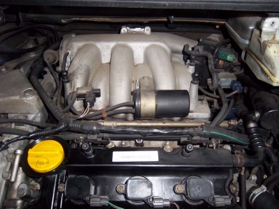

![IMGP4910.JPG (2.17 Mio) Consulté 5201 fois Après 7 heures de lutte...](./download/file.php?id=33651&t=1&sid=da8ff01befff79240f2c30cb1702f131)
- Après 7 heures de lutte...

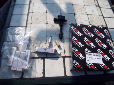

![IMGP4909.JPG (1.38 Mio) Consulté 5201 fois Les pièces reçues hier...](./download/file.php?id=33653&t=1&sid=da8ff01befff79240f2c30cb1702f131)
- Les pièces reçues hier...
![IMGP4911.JPG (908.49 Kio) Consulté 5201 fois L'état des bougies....](./download/file.php?id=33654&t=1&sid=da8ff01befff79240f2c30cb1702f131)
- L'état des bougies....
