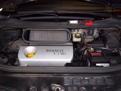

Et les photos !

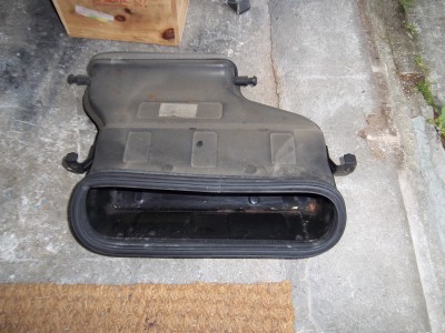

![IMGP4893.JPG (2.49 Mio) Consulté 5180 fois On est parti de là...](./download/file.php?id=33648&t=1&sid=58fc9e02559226066b830c463675d660)
- On est parti de là...
![IMGP4895.JPG (1.23 Mio) Consulté 5180 fois On retire le support de filtre d'habitacle](./download/file.php?id=33649&t=1&sid=58fc9e02559226066b830c463675d660)
- On retire le support de filtre d'habitacle

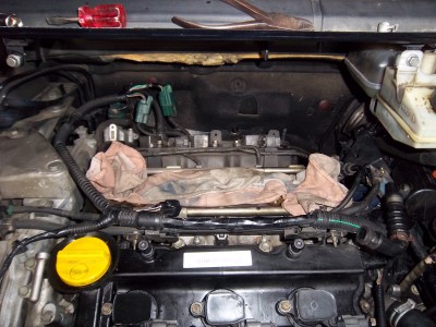

![IMGP4896.JPG (2.03 Mio) Consulté 5180 fois Voilà la bête.. Ca promet !](./download/file.php?id=33650&t=1&sid=58fc9e02559226066b830c463675d660)
- Voilà la bête.. Ca promet !

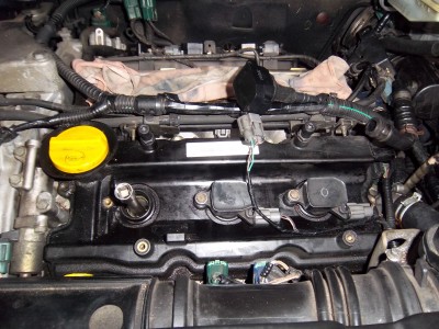

![IMGP4910.JPG (2.17 Mio) Consulté 5180 fois Après 7 heures de lutte...](./download/file.php?id=33651&t=1&sid=58fc9e02559226066b830c463675d660)
- Après 7 heures de lutte...

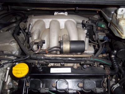

![IMGP4913.JPG (1.35 Mio) Consulté 5180 fois On attaque le changement des bougies](./download/file.php?id=33652&t=1&sid=58fc9e02559226066b830c463675d660)
- On attaque le changement des bougies

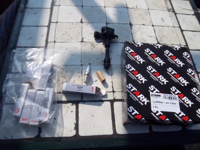

![IMGP4909.JPG (1.38 Mio) Consulté 5180 fois Les pièces reçues hier...](./download/file.php?id=33653&t=1&sid=58fc9e02559226066b830c463675d660)
- Les pièces reçues hier...

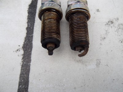

![IMGP4911.JPG (908.49 Kio) Consulté 5180 fois L'état des bougies....](./download/file.php?id=33654&t=1&sid=58fc9e02559226066b830c463675d660)
- L'état des bougies....
