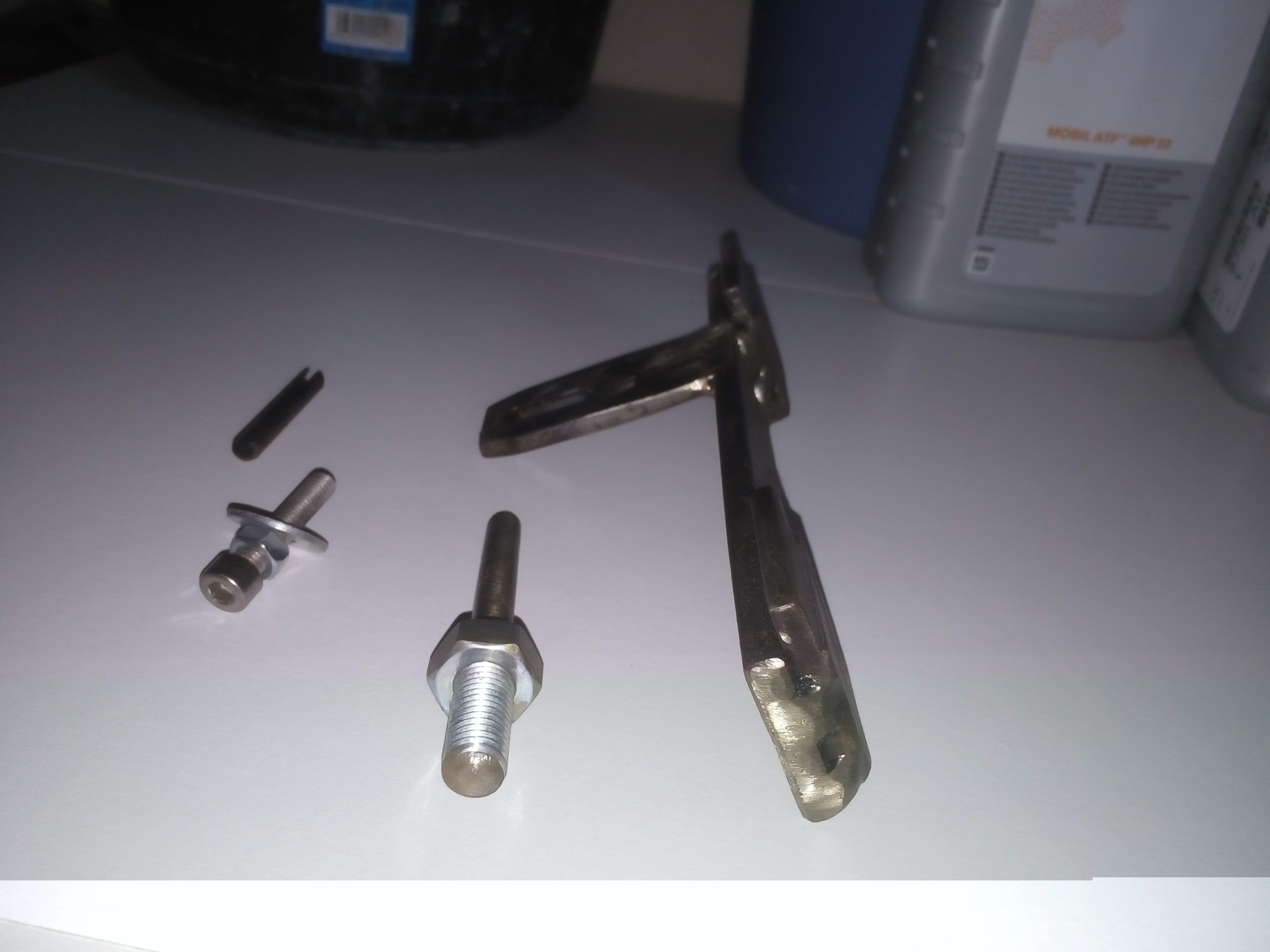

Bonjour a tous
Est ce quelqu'un dans l'Oise ou a proximité aurai les outils de calage pour faire la distribution sur un F4R
Vous remerciant d'avance

Oui, mais fabrication artisanal.
C'est pas de la grande qualité, mais ca a marché sur le mien.

J'ai acheté cet outil pour refaire la distrib de mon 2l16s ; cela va très bien ..
J'ai aussi acheté la pige pour caler le vilo (voir ici)
Bonne soirée
Bonne soirée
