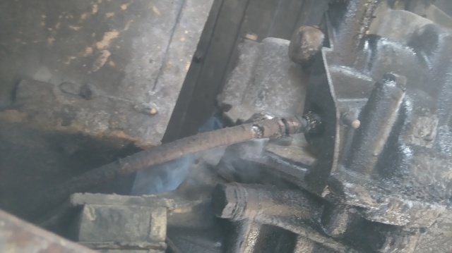

Par contre, il semblerait qu' il y ait d' autres problèmes en même temps:
Le câble relié à la boite qui fume, ce n' est pas bon signe: Il y a un court circuit quelque part. C' est un truc à mettre le feu à ton engin, et le polyester, ça brûle bien! -:( Le mieux serait de le débrancher et de l' isoler, car ça doit faire partie du système d' embrayage semi auto.
Il serait bon de changer aussi les relais de l' injection et de pompe à essence: leurs contacts intérieurs sont certainement aussi oxydés que leurs bornes. Ceci, ajouté au court-jus, expliquerait qu' ils grésillent et que la pompe ne tourne pas. On n' en trouve dans n' importe quel centre auto pour une dizaine d' €. Ton 2000-1 te remerciera en tournant mieux et en consommant moins!

Peut-être que je vois mal, mais le câble cramé ressemble au câble (mécanique) du compteur à la sortie de la boite, si c'est le cas, il a servi de masse. J’espère me tromper.
Es-tu sur de ta liaison -batterie->moteur. Le câble part directement de la cosse -batterie et se fixe sur le support moteur, puis une tresse de masse est reliée du support moteur au châssis.

... ce fameux câble qui fume toujours !
Pour rappel, le câble passe par ce boitier :

C'est effectivement ce que je me dis, du jus vient au contact de ce câble (compteur ?), que ce soit du + ou de la masse...harry a écrit :Bonsoir;

Bon ben ça démarre toujours pas et ça fume encore...
Pour la batterie, comment être sûr qu'elle est encore bonne ?
Chargée et testée au voltmètre, ça me donne 100% de charge, donc ok pour le voltage, mais moyen de tester l'ampérage ?
Il semble que ce soit bien le câble compteur.
Le fameux boitier, est-ce d'origine, ou un rajout dû à l'installation du dispositif ?
Je l'ai déposé, mais impossible à démonter/ouvrir, c'est fermé par 4 espèces de petit rivets...
Peut-être qu'à l’intérieur se trouve la mauvaise masse.
Chose curieuse, quand je déconnecte le câble, le démarreur de tourne plus...
Je repose aussi la question, elle se trouve l'autre masse de boite justement ?

je confirme pour la cosse libre sur l' alternateur: c' est normal.
la tresse va entre le bloc moteur et le longeron, au niveau du support moteur, côté batterie. Voir ici: https://www.passion-espace-club.com/view ... 87#p386074 . Si elle manque, tu dois avoir les problèmes que j' ai eu: VE lentes, moteur de turbine d' aération qui peine à tourner et fait du bruit par moment et aiguille de jauge qui monte légèrement quand on met les phares. Cependant, ça ne devrait pas poser de problème pour le démarrage, car ton - batterie est apparemment bien reliè au bloc moteur. E
Le câble compteur n' a normalement pas de câble électrique relié dessus; ça doit servir pour la commande d' embrayage semi-auto, probablement pour mesurer la vitesse des roues. S' il fume, c' est soit qu' il est en court-circuit avec le câble électrique, soit qu' il sert de masse, mais je ne voit pas comment, puisqu' il n' est pas reliè directement à la masse??? (à un bout: le compteur et à l' autre, le pignon de tachymètre en plastique???). Pourtant, si ça ne démarre plus si tu le débranche, ce qui tendrait à confirmer la cette dernière hypothèse.
Il y a vraiment un mystère!? A moins que ton fil batterie-bloc moteur soit coupé? Il faudrait le contrôler.
Pour le démarreur, tu n' a apparemment testé que la partie moteur en branchant le + sur la grosse borne où est relié son fil d' alimentation. Pour voir si le lanceur marche, il faut toujours relier le - à la carcasse et avec un petit fil et amener le + sur la cosse mâle où se branche le fil jaune; Comme je disais plus haut, ça doit actionner la fourchette qui engage le pignon et fermer le contact qui amène le courant du gros fil au moteur du démarreur.
