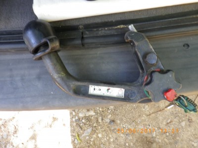

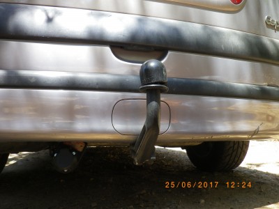

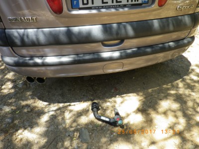

Oui
Modele rdso pour avantime:
Nouveau Document 66.pdf
(1.9 Mio) Téléchargé 76 fois
Le même sur espace 3 le faisceau est différent:
