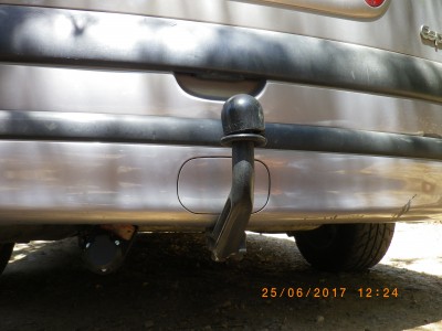

J'ai pas de photos sous la main, mais les règles de base :
-pas trop près des sources de chaleur (échappement)
-attention aux pièces en mouvement (suspension ou autres...)
-attention aux bords de tôles (frottement, puis court circuit)
Si je me souviens bien j'ai suivi au maximum le cheminement d'un des faisceau d'origine avec des rilsans, mais lequel, je ne sais plus, le capteur d'assiette peut-être.
Si tu veux pas t’embêter, tu peux commencé à creuser une fosse, ca aide pas mal ....

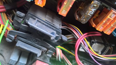

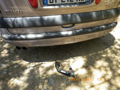

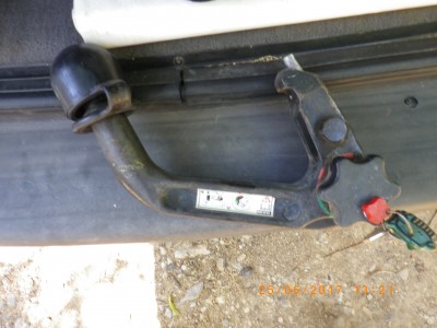

Oui
Modele rdso pour avantime: Le même sur espace 3 le faisceau est différent:

Sur mon DCI, je n'ai pas la broche dans le compartiment moteur. Couper ? Je ne sais pas, mais je suis branché en direct sur mes feux depuis 2007 et je n'ai jamais eu de problème fe fonctionnement. Les feux arrières ne prennent pas le multiplexage. Sauf si vous voulez raccorder le feu de brouillard qui lui est sur le hayon et doit être multiplexe.

C"est la grise sur le dessus(mon ancien TD,sur le V6 elle étais planquée derriere):
- maxderoswell
- Messages : 953
Re: faisceau attelage
Il n'y a pas la prise ci-dessus.

SI
- Messages : 2051
- Localisation : Toulon
Euh répondu trop vite tu as raison je viens de regarder sur le faisceau d"avantime les branchements sont ailleur comme sur la brochure.
