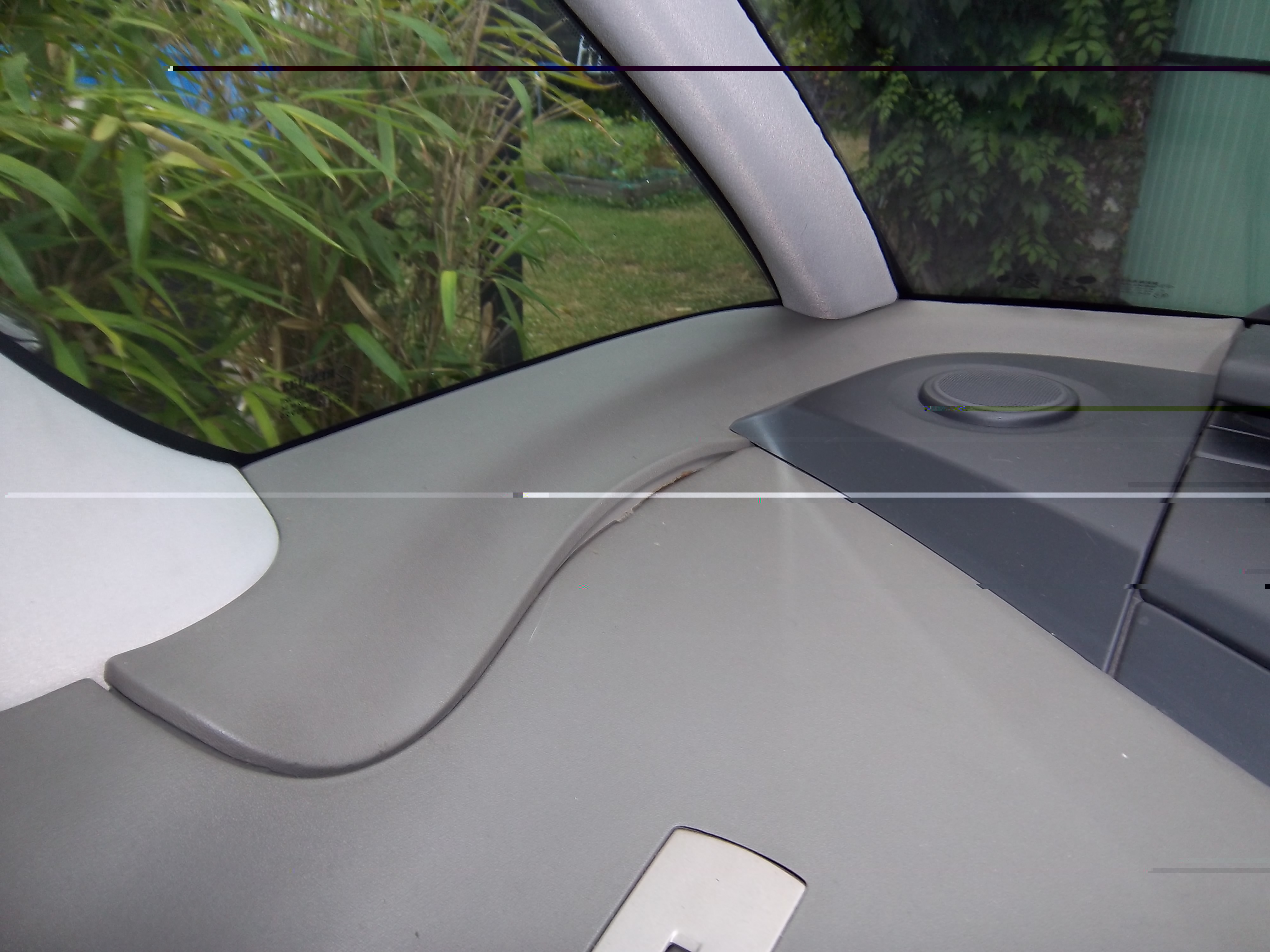

Re: Le Phoenix II : Espace "4" 3.5 V6 Privilège de 2004
Pas grand chose ce we..
Juste le recollage des joints de custode AV, à la colle à pare-brise, bien plus costaude que le double face !
