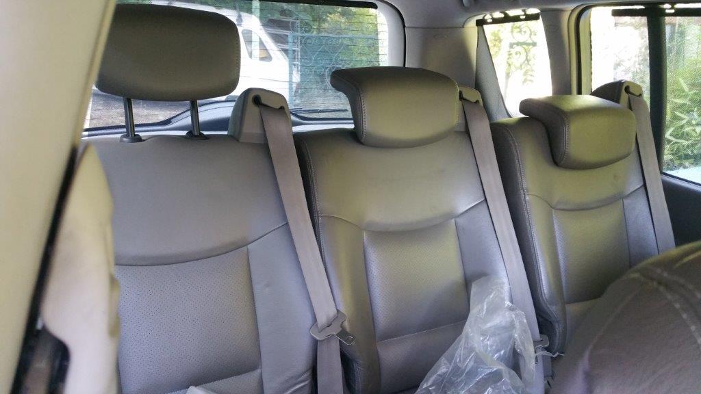

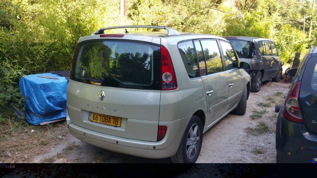

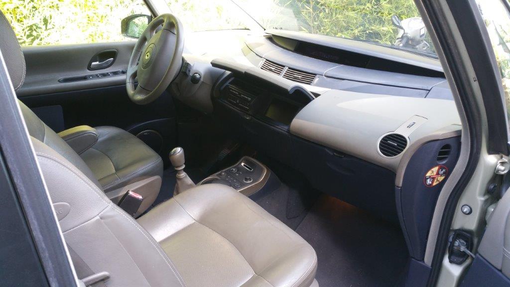

la précédente étant cassée (finie dans le coffre arrière d'une zafira :( )
j'étais en quête de la remplaçante ... et bien, elle est arrivée :D
état correct, bien suivie niveau entretien, c'est une première main de 190.000 km
tout cuir électrique, toutes options (sauf le toit panoramique :( , c'etait super sur la précédente pourtant.. c'est possible d'en monter un en deuxième monte ? j'ai l'autre espace avec ton TOP, ça doit être un boulot de FOU.. si c'est possible ? vous savez ou avez vu faire ?)

les petits défauts à revoir :
- démarrages difficiles et cahotement au ralenti. sans doute un prob d'injecteur. la "vieille" a dit "oui" pour le don d'organes, donc je vais permuter.
- qqs pocs ci et là : à son age, je ne lui en veut pas, elle restera comme ça
- pression des pneus : n'existe pas dans le menu déroulant ??? il y a des séries "haut de gamme" qui n'ont pas cette option ?
- divers plastiques d'habillages qui se décollent... le truc habituel des espaces IV. le plus compliqué va être sans doute les portières d'autoradio et GPS, j'ai lu qu'il fallait déposer toute la planche de bord... grrrrr
