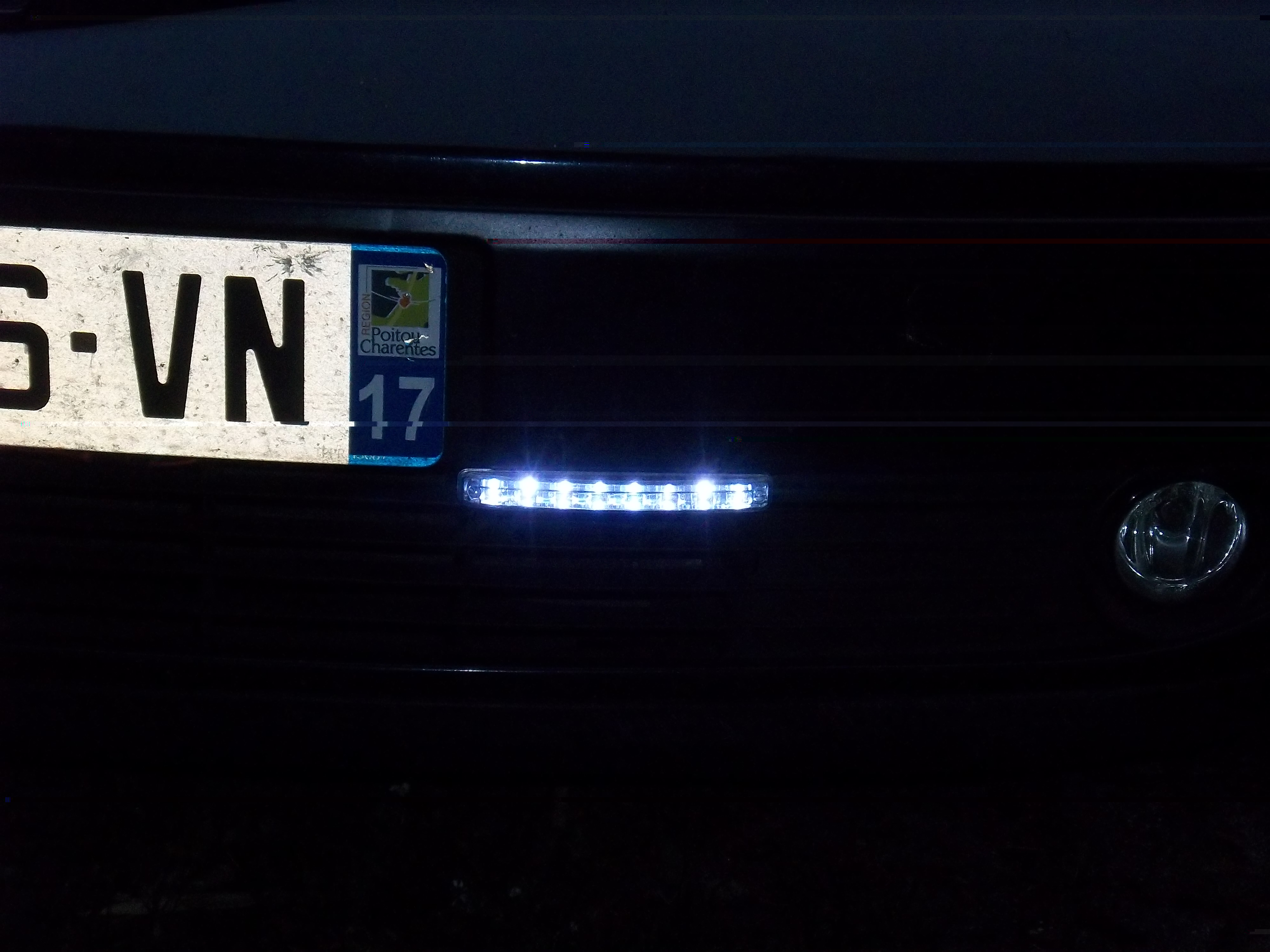

Journée de labeur sur le "4", aujourd'hui !
Pratiquement 20 000 km depuis son acquisition, il n'a pas chômé !
Au programme, révision générale, vidange moteur/boite, changement des plaquettes AR et dégrippage de l'étrier ARD et montage des feux de jour !
Commencé à 11h00, pause repas à 13h00, et fin à 18h00 !
Vidanges sans soucis (ce coup-ci, j'ai pensé à ouvrir les bouchons du jerrycan récupérateur ( ), juste dû retirer la roue AVD pour accéder au filtre à huile
Vidange de boite ok, le niveau n'a pas baissé (3.6L), nickel.
Par contre, échec pour changer la valve PCV, inaccessible. Tant pîs, je continuerai à surveiller ma conso d'huile.
Changement des plaquettes AR (il faudra prévoir les plaquettes AV et les disques AR prochainement), et remise en état d'un étrier qui était grippé.
Feux de jour montés et branchés, avec un DRL pas mal, puisque différant son extinction 30sec après coupure du moteur, histoire de voir où l'on met les pieds en sortant, et diminuant l'intensité des feux lorsque les phares sont allumés
Le "+" après contact qui me posait problème, a été trouvé sans difficultés, dans la boite à fusibles située sous le capot moteur, près de la batterie. Un petit fusible de 15a me tendait les bras... Un test avec mon ampoule témoin, et hop !!!!!
D'ailleurs, pour celui que ça tente, j'ai un DRL de rab (j'en fais cadeau).
Now, apéro bien mérité (un bon 'sky breton ! )

Eric c'est que tu appel le module DRL ?
