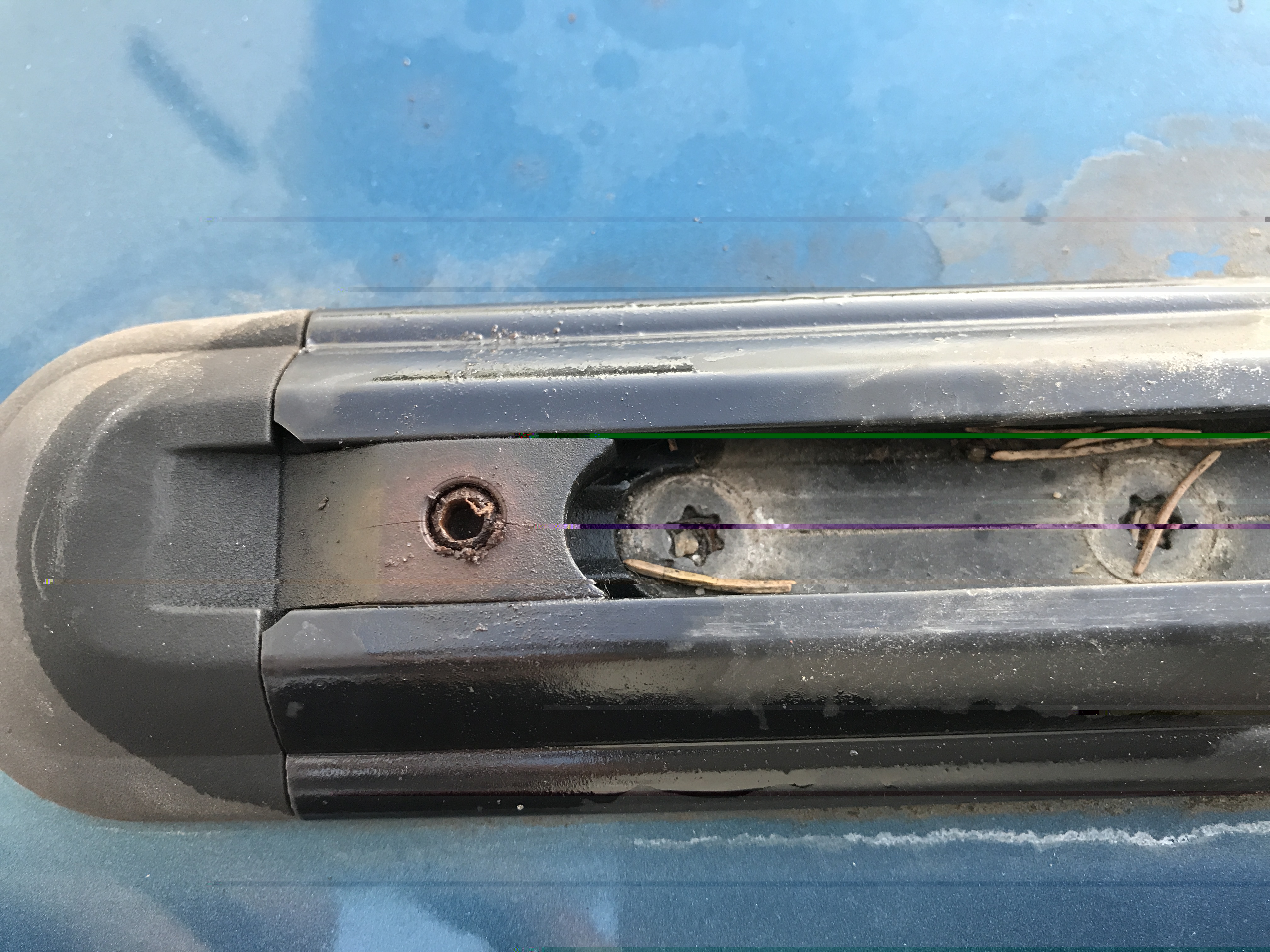

Je dois démonter les deux butées pour pouvoir y adapter un porte vélo.
Problème, quand je tourne la visse avec la clef allen, ça tourne dans le vide. On dirait que le boulon qui est moulé dans le plastique tourne avec la visse et ne reste pas en place...
Quelqu'un aurait une solution ?

Tu enduits de WD 40 les 2 vis.
Tu viens avec un gros chasse goupille taper en les poussant vers l'extérieur.
Et tu arriveras à les sortir.

Bonsoir MeepMeep74,bonsoir à tous,
Je suis allé prendre des photos sur le mien, je n'ai pas rencontré de difficultés, mais c'est vrai qu'on dirait que c'est fragile.
J'ai commencé par la vis sans tête (je sais plus comme ça s'appelle) puis par la vis BTR tête cylindrique. Ce qui semble fragile est la grosse à tête cylindrique. Si tu es sure que ça tourne dans le vide, je pense que tu peux voir de l'autre coté de la glissière ou faire une inspection côté plafonnier

- Messages : 20010
Re: problème démontage butée de rail pour les barres de toit
La BTR tient le rail sur le toit, inutile de la dévisser.
La butée est tenue par une petite vis à tête ronde.
Pour ma part, j'y suis allé en force (gros tournevis et marteau) pour la sortir.
Une fois retirée, j'ai supprimé celle-ci, donné un petit coup de marteau sur le rail pour le resserrer un peu, ce qui a permis de remboiter la butée et qu'elle tienne dans le temps.
J'ai fait la même chose sur le second "3".
Et au prix de la butée (4.9€, vis comprise, de mémoire -je crois que c'est Borie ou Tourge qui en parlent), pas de quoi se priver si on veut les remplacer !

romain42 a écrit :Bonsoir MeepMeep74,bonsoir à tous,
Moi ça se présente comme ça :
Par contre j'en vois qu'une de visse à deviser, l'autre c'est le maintien du rail.

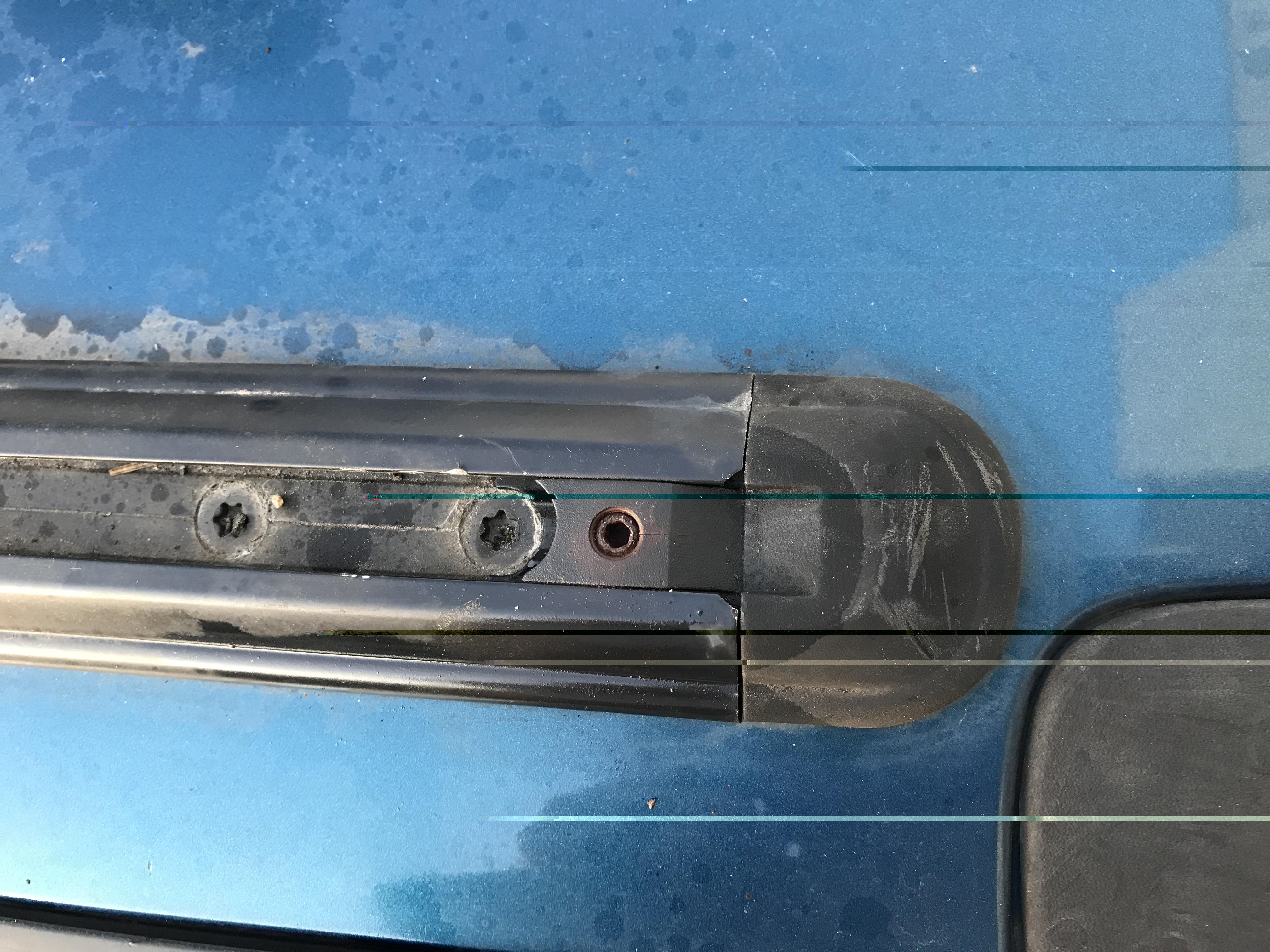

Voilà le dessous
Une fois enlevé remet un écrou à la place de celui qui est tout rouillé.A+
Merci pour vos retours
La solution :
Je vais y aller en force avec marteau et burin.
Après je perce un trou dans le rail de part en part (sur le côté) de façon à y insérer une goupille en guise de buttée.
La solution :

Super merci !chtimi73 a écrit :Voilà le dessous
Si il est encore en vie je verrais pour mettre un autre écrou !
