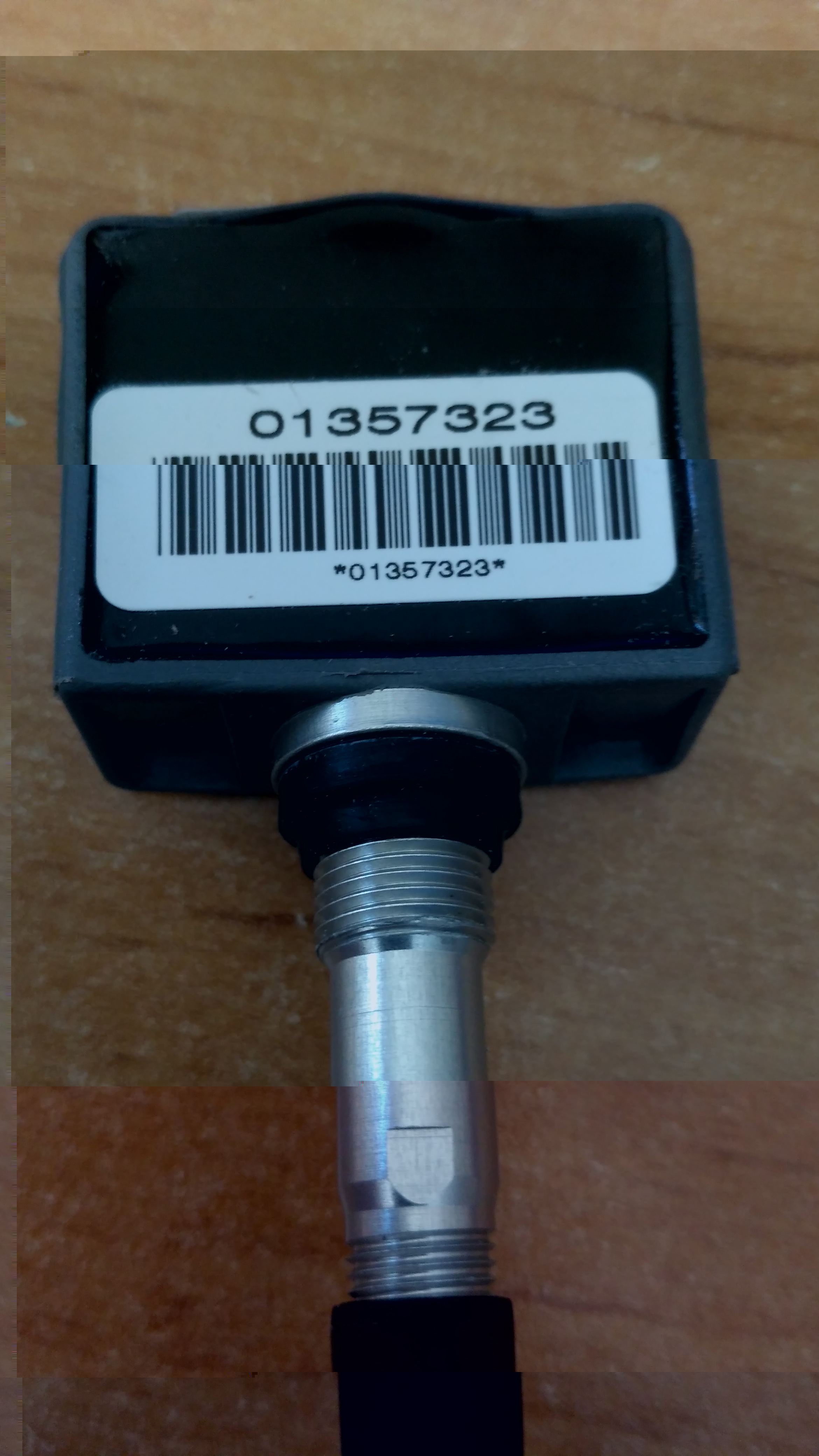

C'est bien celui là de numéro à rentrer dans la clip?
https://t.me/pump_upp
Messages : 8785
Re: Remplacement valve TPMS avec clip
Je ne pense pas.
Photo du verso ?
forever71000
Messages : 969
Enregistré le : 06 juin 2009, 13:19
Année : 2003
Voilà,
Après y a rien de marqué....
grostoto a écrit :Je ne pense pas.
Photo du verso ?
En voila une mais je ne pense pas qu'elle t'aide beaucoup :
Photo du verseau
Photo du verseau
:lol: :lol: :lol:
forever71000 a écrit :IMG_29072017_092012.jpg
Voilà,
De mémoire c'est ce genre de long N° que j'ai rentré ( l'autre est trop court )... :roll:

forever71000
Messages : 969
Année : 2003
J'ai essayé,
Mais on ne peux rentrer que 7 ou 8 chiffres.
A suivre,
lorenzo
Messages : 679
Enregistré le : 02 févr. 2009, 14:01
Modèle : [GrandEspace IV V6 3.0 DCI 180]
2ème modèle : [Grand Espace IV 2.0 DCI 175 FAP BVA]
finition : Intens
Localisation : Avignon, Paris et Yonne
Message non lu par lorenzo »
Si tu rentres bien le code est que la valve n'est pas prise en compte , je pense que la batterie a des chances d'être morte et le forcer ne changera pas grand chose.
Si tu arrives a refaire fonctionner l'ancienne valve , c'est que ta clip fonctionne bien, et la valve d'occase est HS.(donc soi la pile est hs ou le capteur de pression est HS)
Moi j'investirais plutôt dans une valve neuve.
Tu peux aussi changer la pression d'une valve et voir ainsi si elle est bien prise en compte et pour vérifier que ta clip fonctionne bien pour cette procédure.
"Comment faire pour connaître les codes des capteurs ?
Trois solutions sont possibles :
Le capteur est neuf : il est muni d'une étiquette en deux parties dont une est détachable. Sur
chacune d'entre elle, le code est inscrit. La partie détachable servira à l'opérateur afin qu'il se
souvienne du code après montage du capteur dans la roue (il est conseillé de fixer
provisoirement cette étiquette sur la roue dans laquelle le capteur est monté).
Le capteur a déjà servi : s'il est démonté, l'étiquette restante, fixée dessus, permettra encore de
lire son code.
Le capteur est déjà monté sur la roue et aucune étiquette n'est visible : dans ce cas, il est posible
soit de démonter le pneu et de lire le numéro sur le capteur,
soit d'acquérir les codes des capteurs à l'aide de l'outil de diagnostic.
La difficulté provient du fait que chaque capteur à l'arrêt n'émet qu'une fois par heure. De plus, si plusieurs capteurs
sont présents, il n'est pas possible de déterminer quel capteur a émis. Dans ce cas, il est possible :
soit de faire tourner la roue à une vitesse supérieure à 20 km/h pour que le capteur émette plus
souvent et qu'il soit donc repérable (équilibreuse, roulage avec une seule roue équipée),
soit de faire passer le capteur en émission forcée au moyen de l'excitateur de valve (remontée
du code et passage à l'état 1).

"APPRENTISSAGE D'UN CODE DE VALVE" et suivre les instructions données pour une saisie manuelle (de 1 à 8
chiffres maximum).
Apprentissage automatique avec excitateur de valves : s'assurer de l'absence du défaut "DF007 : récepteur
S.S.P.P.".
⇒ Même accès que pour l'apprentissage manuel, mais suivre les instructions pour un apprentissage automatique.
⇒ Exciter la valve concernée. L'excitateur doit être en appui sur le pneu juste sous la valve considérée. Une pression
sur le bouton de l'excitateur allume le témoin vert, quand il s'éteint et que le témoin rouge s'allume l'excitation de la
dite valve est terminée. Vérifier alors la remontée du code sur l'outil.
Si l'excitation de la valve n'entraîne aucune remontée de code, alors changer la valve considérée.
Apprentissage automatique sans l'excitateur de valve.
RAPPEL : la valve envoie au récepteur un statut qui comprend : son état, sa pression et son code. Le récepteur
décode cette information et en fait part à l'Unité centrale habitacle.
Véhicule roulant, les valves émettent leur statut toutes les minutes s'il n'y a pas de fuite et toutes les 10 secondes en
cas de fuite (état 2).
Véhicule à l'arrêt, les valves émettent leur statut toutes les heures s'il n'y a pas de fuite et tous les quarts d'heures en
Si l'on ne possède pas l'outil excitateur, il est possible de faire changer d'état les valves, en créant une fuite (faire
chuter d'au moins 1 bars la pression dans la roue, ce qui entraîne dans le menu paramètre, un passage à l'état 2 de
la roue concernée).
⇒ Soit à l'arrêt, et dans ce cas attendre un quart d'heure,
⇒ Soit véhicule roulant, à une vitesse > 20 km/h, (mais n'est valable que roue par roue)
(fuite sur une roue + essai routier + mémorisation à l'outil + regonflage de la roue) ! à répéter pour chaque
roue.
PROCEDURE D'APPRENTISSAGE DES QUATRE CODES DE VALVES
ATTENTION : Toutes interventions entraînant l'échange d'une valve, imposent
une parfaite connaissance des préconisations définies dans le Manuel de
Réparation chapitre 35.
Deux solutions sont possibles pour réaliser l'apprentissage des codes de valves.
Soit par saisie manuelle sur l'outil de diagnostic, dans ce cas il est impératif de connaître les
codes de chaque valve,
Soit de façon automatique, en faisant changer les valves d'état, dans ce cas il est préférable de
disposer de l'outil "excitateur de valve" (MS.1607).
Apprentissage manuel:Etre très vigilant quand à l'appariement code de valve - roue.
⇒ (CLIP) Dans le menu général, sélectionner le sous-menu "mode commande" puis "commande spécifique",
sélectionner la commande SC002 "APPRENTISSAGE DES CODES DES QUATRE VALVES" et suivre les
instructions données pour une saisie manuelle (de 1 à 8 chiffres maximum).
⇒ (NXR) Entrer dans le menu "commande" sélectionner "scénario" puis choisir la commande SC002
"APPRENTISSAGE DES QUATRE CODES DE VALVE" et suivre les instructions données pour une saisie manuelle
Apprentissage automatique avec excitateur de valves : s'assurer de l'absence du défaut "DF016 : récepteur
S.S.P.P.".
⇒ Exciter chaque valve dans l'ordre donné par l'outil. L'excitateur doit être en appui sur le pneu juste sous la valve
considérée. Une pression sur le bouton de l'excitateur allume le témoin vert, quand il s'éteint et que le témoin rouge
s'allume l'excitation de la dite valve est terminée. Vérifier alors la remontée du code sur l'outil. Répéter ensuite
l'opération sur les autres valves.
⇒ Si l'excitation d'une valve n'entraîne aucune remontée de code, alors changer la valve considérée.
Apprentissage automatique sans excitateur de valve.
RAPPEL : la valve envoie au récepteur un statut qui comprend : son code, sa pression et son état. Le récepteur
décode cette information et en fait part au calculateur S.S.P.P.
cas de fuite : (état 2).
Si l'on ne possède pas l'outil excitateur, il est possible de faire changer d'état la valve, en créant une fuite (faire
chuter d'au moins 1 bar la pression dans la roue, ce qui entraîne dans le menu paramètre, un passage à l'état 2 de la
roue concernée).
⇒ Soit à l'arrêt, et dans ce cas attendre un quart d'heure pour chaque roue,
fuite sur une roue + essai routier + mémorisation à l'outil + regonflage de la roue ! à répéter pour chaque
roue)
PROCEDURE D'ECRITURE DES PRESSIONS PRECONISEES
Pour réaliser une écriture correcte des pressions préconisées, il est indispensable
de se munir des pressions préconisées par le constructeur (manuel de réparation
ou notice d'utilisation du véhicule concerné).
Dans le menu général, sélectionner le "mode commandes", cliquer ensuite le
bouton paramétrage et entrer dans le choix : "VP009 : Saisie des pressions
préconisées".
Mettre en mémoire les valeurs prises dans le manuel de réparation et valider.
Contrôler ensuite la bonne mémorisation des pressions préconisées, dans le menu paramètre, (via le menu
général).
En cas de problème, recommencer l'opération depuis le début.
PROCEDURE DE SELECTION DU JEU DE ROUE
Dans le menu général, cliquer sur le sous-menu "liste des états", contrôler le type de
jeu de roues mémorisé, en visualisant l'état : ET007.
Si le jeu de roues sélectionné n'est pas le bon, suivre la procédure suivante :
sur le bouton paramétrage et entrer dans le choix : "VP002 : Sélection du jeu
de roues".
Déplacer le curseur sur le bouton "hiver" (type de climat), et appuyer sur entrée, sélectionner le
type de climat à l'aide des flèches "haut et bas" puis valider.
Valider de nouveau sur le bouton bleu, la fenêtre de mémorisation s'ouvre. Sélectionner "oui" (ou
non). Sortir de cette fenêtre par le bouton retour.
Contrôle de la modification :
Retourner dans le menu général, puis "liste des états", vérifier la bonne mémorisation du jeu de
roues, en visualisant l'état : ET007.
Il est alors nécessaire d'exciter chaque valve, afin de faire connaître à l'outil les pressions des
roues. (Sinon, l'outil affiche par défaut : 3,5 bars)
Grand Espace Initiale Phase IV V6 3.0 dci BVA - grand toit ouvrant - alarme - 2004 - 176 000 km Grand Espace Intens Phase IV -2.0dCi 175 FAP - BVA - grand toit ouvrant -Caméra de recul- 2014 - 38 000 km -
forever71000
Messages : 969
Année : 2003
Compliqué ce bordel!!!!
Bon impossible de faire reconnaitre ma deuxieme valve achetée neuve sur la bay, marque Schrader.
j'ai essayé le numero, la reconnaissance en simulant une crevaison.... impossible!
Une vrai daube ce truc!!!
Je vais devoir m'acheter un forceur de valve, si grostoto passe par là, en MP si conditions forumeurs, sinon j'irai direct sur ton site. j'attends ta réponse, ou solution magique!
