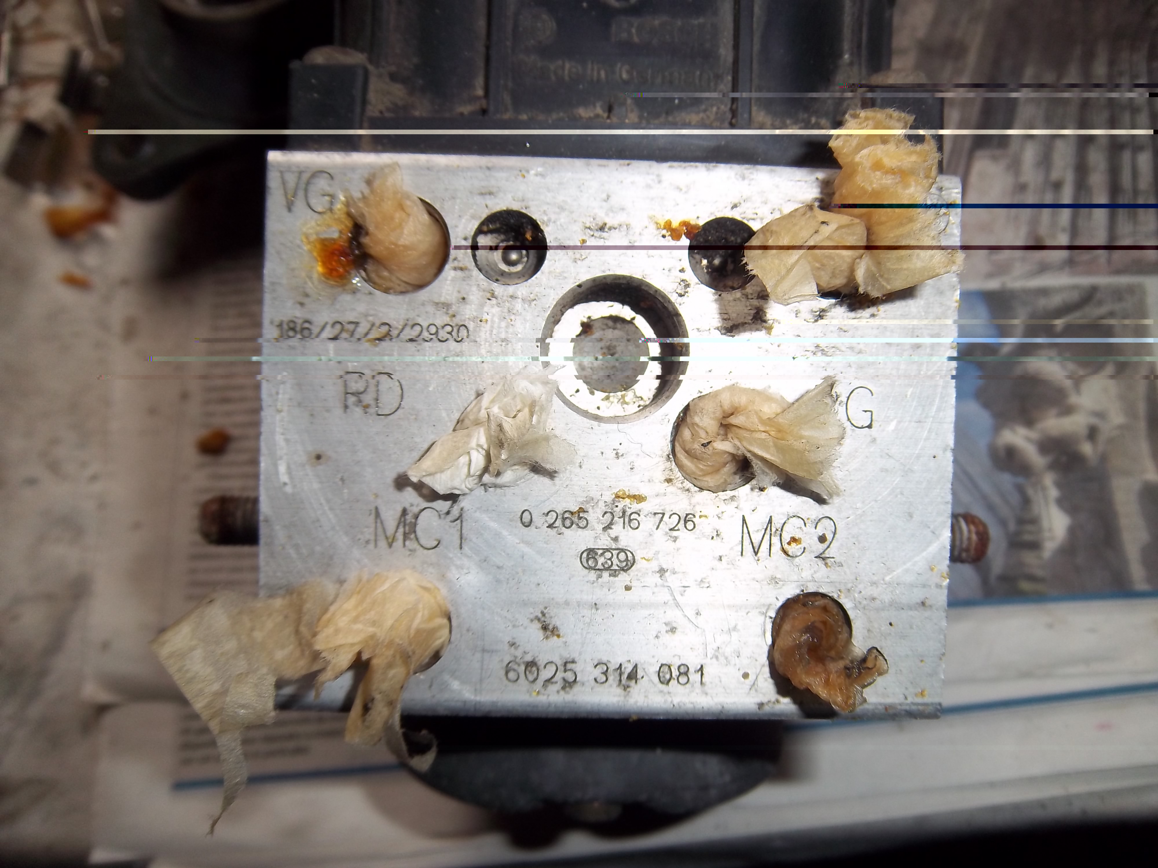

bon ! Je' sors du garage et le diagnostic est tombé, boitier ABS mort . Aucune communication possible avec cette pièce .Donc purge du système de freinage impossible .
Maintenant une question y a t'il plusieurs modèles de boitiers ABS ?? Ou sont ils tous identiques . J'ai une épave de DCI à coté de chez moi et le meins étant un DT ...
Grand Espace 3 2.2 Dt 116cv de 2001
Re: pb etrier de frein avant
Bin non trop facile, 36 blocs ABS possibles sur le III et pas compatibles entre eux
Faut prendre la référence sur le HS ( calculo / bloc distributeur ) et trouvé le MÊME
- Messages : 94
- Inscription : 18 oct. 2013, 10:40
sur OSCARO une seule référence et mon mécano me dit la mème chose, ils sont identiques
Alors que penser ??
Nan çà passera pas... quasi sûr
Jamais vu de blocs de 2.2DT et de 2.0 16v semblables
Ils sont majoritairement semblables qu'entre véhicule de MÊME motorisation
Après... cela reste Matra...........................
Non pas besoin de valise... sauf si un crétin entre temps allume le contact pendant la purgeTotor33 a écrit :Question bête.... pour purger il ne faut pas la "valise" pour commander les électrovannes?... si oui en as tu une?
Là oui c'est mort

pour purger le bloc abs il faut la valise c'est obligatoire
- Messages : 19602
Non.blackbird a écrit :pour purger le bloc abs il faut la valise c'est obligatoire
- Messages : 94
ha ? et comment on fait ?
Voici les ref du miens
- Messages : 19602
Purge normale, SANS mettre le contact !blackbird a écrit :ha ? et comment on fait ?
Le calculateur est le même, déjà !
- Messages : 94
Bonjour, alors les pb continuent ? Je veins de changer le bloc, j'ai purger, sans mettre le contact et sansmettre le connecteur sur le bloc, et mon voyant d'abs reste allumé . J'ai juste rebranché le bloc démonté pour voir et le voyant s'éteint .
J'ai loupé un truc ? Ou le bloc que j'ai acheté est cuit ??
Sinon c'est EXACTEMENT le même ( références )
Passage à la valise obligatoire... ce n'est pas du plug & playblackbird a écrit :Bonjour, alors les pb continuent ? Je veins de changer le bloc, j'ai purger, sans mettre le contact et sansmettre le connecteur sur le bloc, et mon voyant d'abs reste allumé . J'ai juste rebranché le bloc démonté pour voir et le voyant s'éteint .
