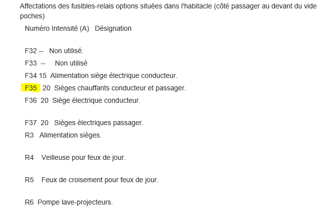

voici ce que j'ai sur la e-rta du 2.0 et 3.0 dci

voici ce qui est dessiné sur la rta:
mais je ne vois pas non plus ou elle est

Bonjour @vw-91, as tu pu savoir exactement ou se trouvais ton fusible car sur tes photos, l'emplacement F35 est vide.
