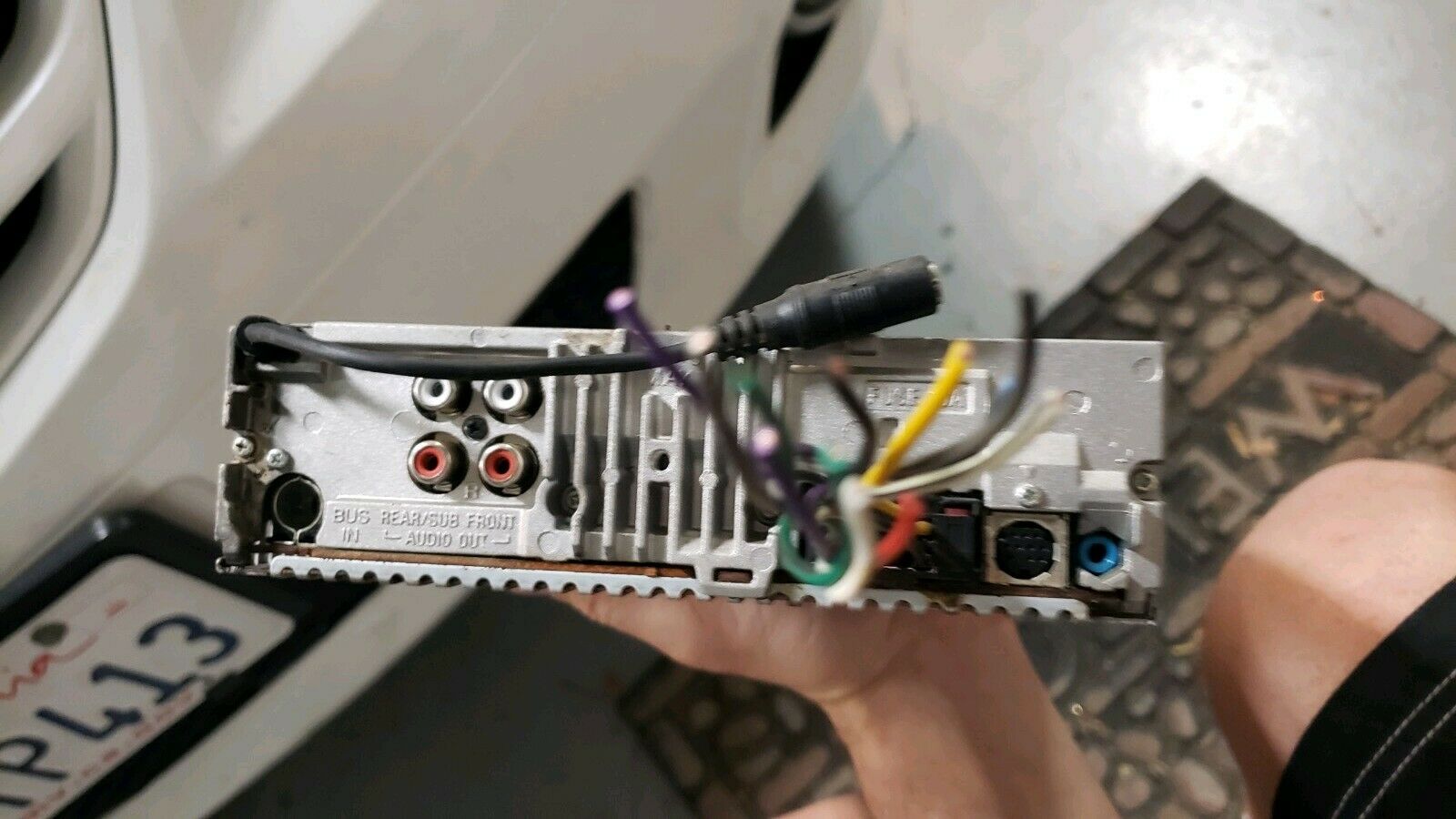

en faisant des recherches perso pour modifier l'autoradio de l'avantime, je suis tombé sur ce poste, SONY MEX-BT3100P.
https://www.ebay.co.uk/itm/SONY-MEX-BT3 ... ondition=4
La connectique semble être intéressante pour l'espace 3.
Mathieu
Mathieu

Cela n'intéresse peut-être personne, mais le connecteur noir qui me faisait pensait à celui de l'E3 est pour le Syntoniseur radio satellite
(SiriusXM) qui est en réalité un ampli.
De fil en aiguille on tombe sur plusieurs postes qui ont cette connectique dont le DEH-S6000BS de chez Pioneer.
