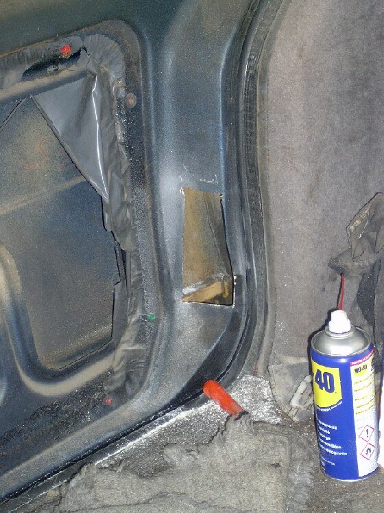

2 photos pour illustrer le problème
Ce sont des photos sur la tige courte, celle qui s'emboite dans le loquet qui est sur le montant. Je ne comprends pas comment cette tige est fixée dans le loquet et quel mécanisme elle débloque en la tirant.
La mienne est peut être cassée, ou il y avait peut être une rondelle qui la maintenait en place et lui faisait actionner le loquet?

A priori j'ai trouvé le trou, mais elle ne se fixe pas, du coup elle n'enclenche rien.
Pour le moment je n'ai pas découpé donc je fais à l'aveugle avec la main écrasée, très peu de mobilité ou de force, donc pas possible de trouver le plastique dont tu parles
Si je n'y arrive pas comme cela il faudra bien que je découpe à l'intérieur.
Là je suis en train de démonter la serrure; peut être j'arriverai à passer la main et le bras par là avec un peu plus de mobilité et de force.
Merci effectivement de ne pas polluer de blagues collégiennes à partir de la tringle, du trou etc.

Un cri de victoire: ouais!!!!!!
J'ai fait un trou pour pouvoir passer la main et j'ai bien enfoncé la petite tringle.
Après quelques essais la tringle s'est bloquée et j'ai pu ouvrir le loquet et donc le coffre!!!!
Pour info d'ailleurs la tige tire le loquet, elle ne le pousse pas. Pourtant la tige principale est poussée et pas tirée. Comment les 2 travaillent ensemble? Mystère. Yapluka remonter la serrure, fixer les tringles et remettre la plaque enlevée aussi proprement que possible.
Je pense faire cela avec de la résine, en posant d'abord des supports eux aussi collés à la résine, pour ensuite n'avoir qu' à poser la plaque enlevée.
Pas trop d'idée sur les supports à poser: métal??? Si quelqu'un a déjà fait ce genre de remontage je suis preneur.
Le sujet a sans doute déjà été traité, je vais chercher.
De toutes façons ce n'est pas pressé pour reboucher, je vais d'abord m'assurer que la tringle est bien fixée.

Je remets la photo qui a disparu, elle m'a été demandée en MP

Re: impossible d'ouvrir le hayon
apparemment, le clip a du casser et la tringle a fichu le camp de son logement?
Le remplacer est sans doute vain, car le problème risque de se reproduire, donc il faudra trouver un autre moyen de fixation. Peut-ètre faire une gorge pour mettre un circilip, ou utiliser une rondelle autobloquante comme celles pour fixer les sigles sur les carrosseries?
