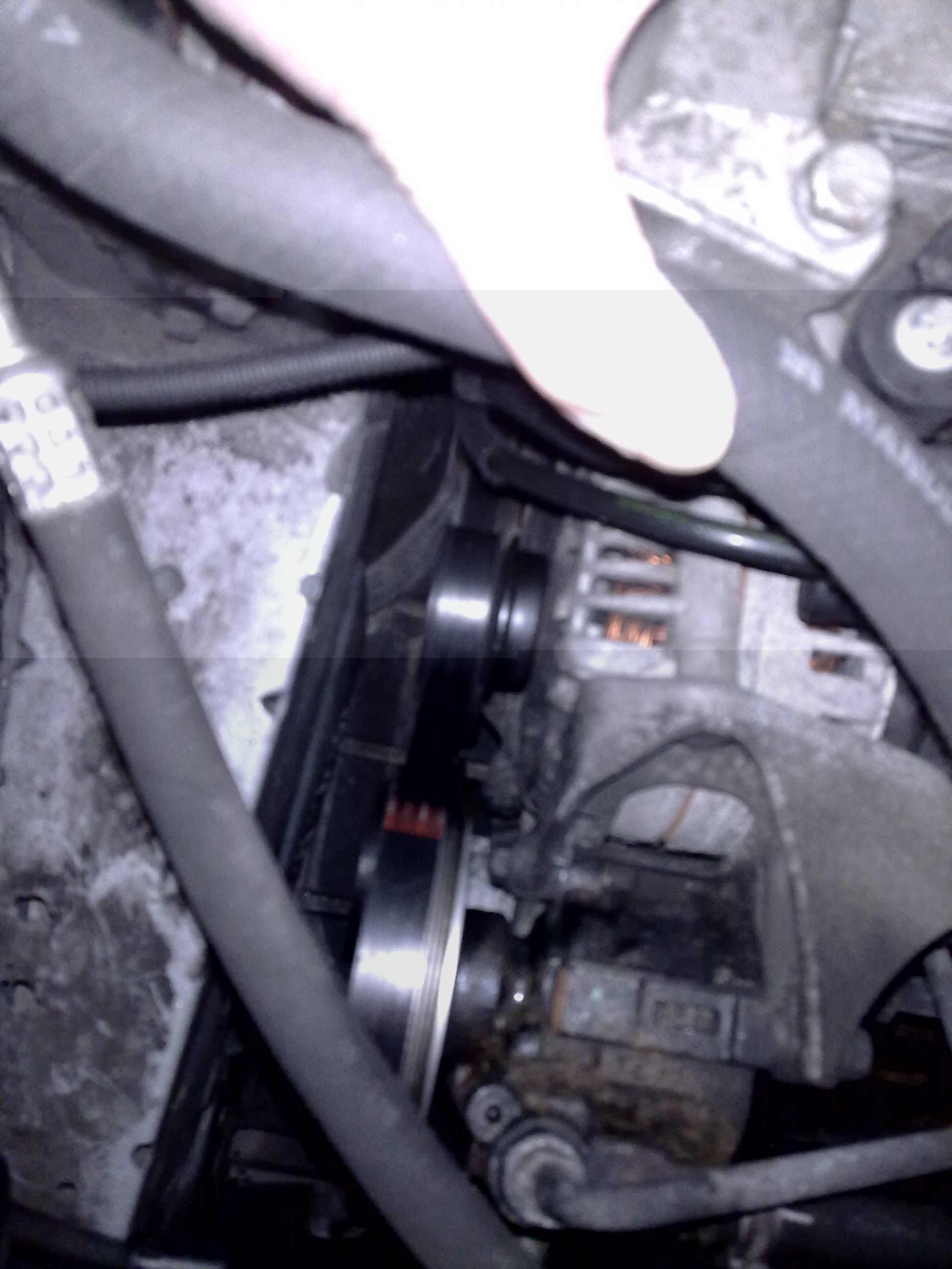

Bon ben je vais encore alimenter le sujet.
Je ne suis pas en panne c'est déjà çà
La lecture des problèmes de courroie d'accessoire de valy67 a éveillé ma curiosité.
Je suis donc allé voir ma courroie d'accessoire, bien m'en a pris.
Les mécanos qui ont changé la courroie ne savaient pas trop comment faire vu que des espaces essence ils n'en voient jamais (qu'ils m'ont dit, je pense plutôt que ç à les em..daient ce client de passage qui venait troubler leur petit train train peinard!).
Mais là il ont fait fort
Les photos parlent d'elles même ! (photos pas terrible il faisait nuit)
Ma courroie est montée en biais, comme valy67, mais encore plus fort, il y a une strie de la courroie en dehors de la poulie, faut le faire.
Demain matin direction mon agent local pour rectifier çà !

Re: [RESOLU ?]Bruit bizarre moteur F4R
t'as trouvé le nid du rossignol !
ce sont vraiment des manches, il n'y a pas d'autre mot
Encore une preuve que beaucoup de garages ne méritent pas d'existerPilou29 a écrit :...Les mécanos qui ont changé la courroie ne savaient pas trop comment faire vu que des espaces essence ils n'en voient jamais (qu'ils m'ont dit, je pense plutôt que ç à les em..daient ce client de passage qui venait troubler leur petit train train peinard!)...
...Ma courroie est montée en biais, comme valy67, mais encore plus fort, il y a une strie de la courroie en dehors de la poulie, faut le faire.
Demain matin direction mon agent local pour rectifier çà !...
Quand j'vous dis que c'est plein de charlatans dans ce métier ... j'l'invente pas...
.... ah bon elle n'est pas alignée , c'est pourtant ce que je proposais dans le fil de valy67 pour obtenir l'alignement , avant qu'il ne propose la solution sur l'autre pouliePilou29 a écrit : .......................
.... et fais nous un retour
Bon, aujourd'hui re re ... (c'est la quatrième depuis un an) changement de courroie d'accessoires.
Ben oui, une courroie déposée ne doit pas être remontée (d'après la bible Renault, c'est comme les vis de culasse ).
Pour être sûr du bon montage j'ai apporté une impression de la page de la bible, (avec le schéma donné par Pub2n entres autres).
On y explique bien le positionnement et le cheminement (très important pour la suite).
Quand j'ai récupérer la voiture les mécanos m'ont dit avoir eu une drôle de surprise : Après vérif et revérif 3 fois avec mon document ils ont découvert que la courroie n'était pas montée en suivant le bon cheminement ! Rien que çà !
Drôle de garage que l'agent de la marque qui m'a fait ce montage, je sais qu'ils ne voient pas beaucoup d'espace d'essence, mais de la à monter la courroie comme çà
Bon maintenant, c'est d'aplomb, çà tourne rond et il semble que les petits oiseaux qui habitaient galets et poulies aient changée de perchoir (et même de voiture), pourvu que çà dure et qu'ils ne leur prennent pas l'idée de revenir !

elle ne peut pas etre centré, vu que la courroie à 5 gorges, les poulies en ont 6.
(Donneur d'organes )
- Messages : 13181
Bon, vous me mettez le doute, j'y retourne je vais vérifier sur l'autre III.
- Messages : 13181
J'ai sorti la lampe de mineur et mea culpa, il y a bien une gorge de libre coté moteur sur chaque poulie.
Mille excuses messeigneurs
N'empêche placé comme sur la photo çà va pas le faire longtemps !
- Messages : 316
- Inscription : 28 juil. 2017, 22:17
t'a une bouine quelque part..... ton galet enrouleur "F" paraît lisse or le côté de la courroie qui passe dessus est le côté dentelé .
en premier vérifié tes pièces car c'est pas les bonnes ou alors c est pas le bon passage de courroie .
ps je peux pas documenté yé souy chou lé souleil dé pourtougal.....
- Messages : 7994
Ce galet est lisse d'origine, même si effectivement c'est bien le coté "denté" de la courroie qui passe dessus.
- Messages : 316
faudrais que je vérifie mais je suis en vacances. en tous cas c est anti mécanique
- Messages : 13181
Je confirme, curieux. mais c'est bien le coté cranté qui porte sur le galet.
