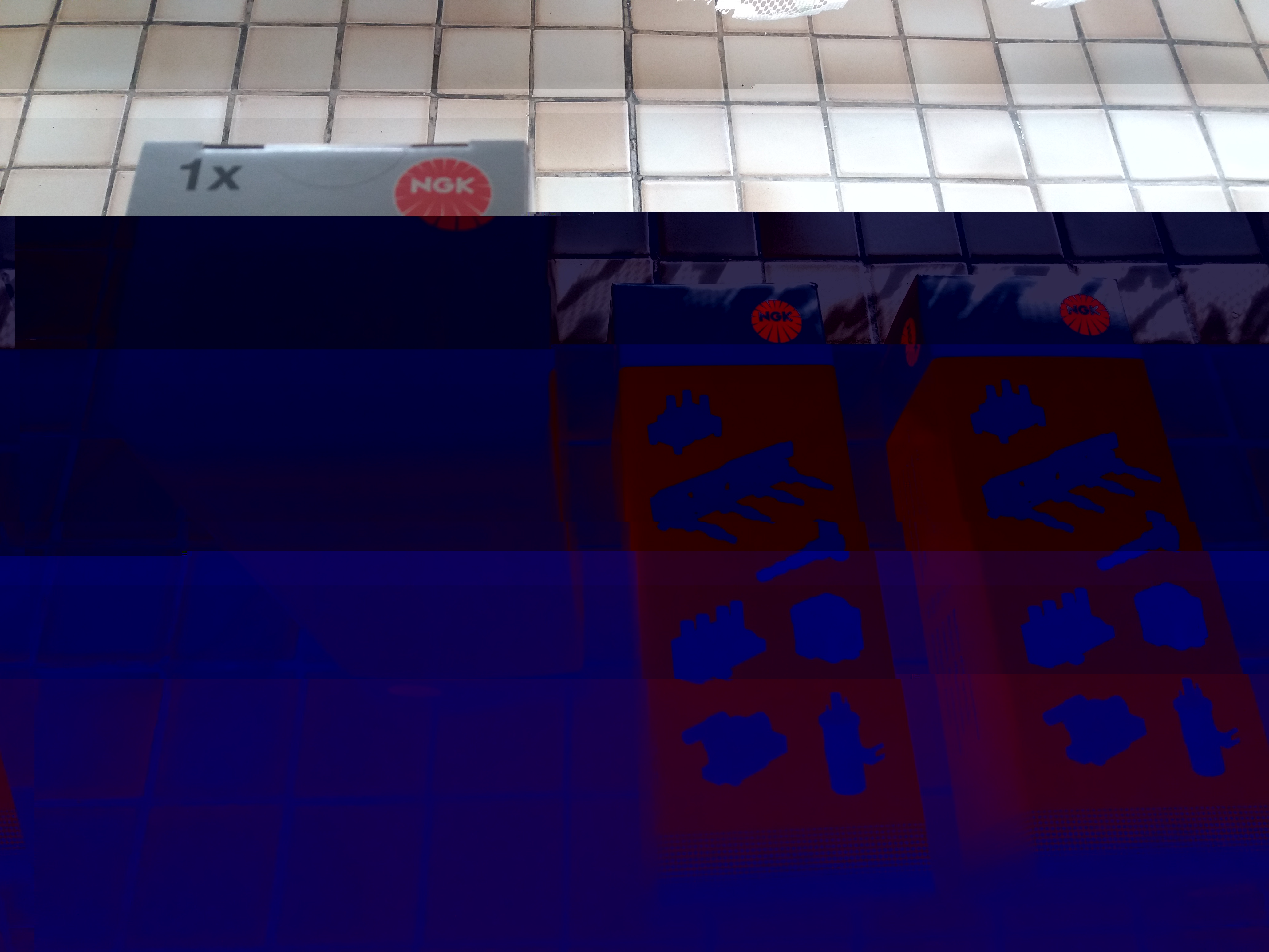

Bobines reçu ce jour.
Les travaux sont prévu vendredi normalement.

Ah ah !!!!Davidrwt a écrit :Bonjour,
Tu as pris les NGK, aussi ??
Tu nous fais des photos ??

EAime a écrit :Ah ah !!!!Davidrwt a écrit :Bonjour,

Davidrwt a écrit :20170823_180736.jpgEAime a écrit :Ah ah !!!!Davidrwt a écrit :Bonjour,
