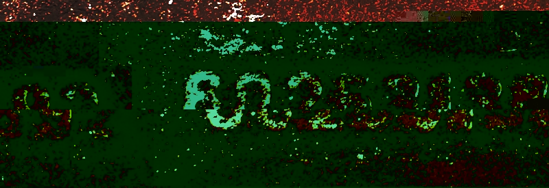

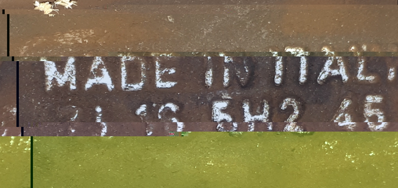

Pour Yann : derrière les jantes il y a pas grand chose
J'ai vu dans des petits cercles dans les alvéoles.
2 T
T35 623
843
Si ça te parle ?
2 T
T35 623
843
Si ça te parle ?
- Messages : 25051
Re: caractéristique jante 16
Pas du tout, pour ma part J'ai cela sur les miennes (225) :Pilou29 a écrit :Pour Yann : derrière les jantes il y a pas grand chose
2 T
T35 623
843
Si ça te parle ?
