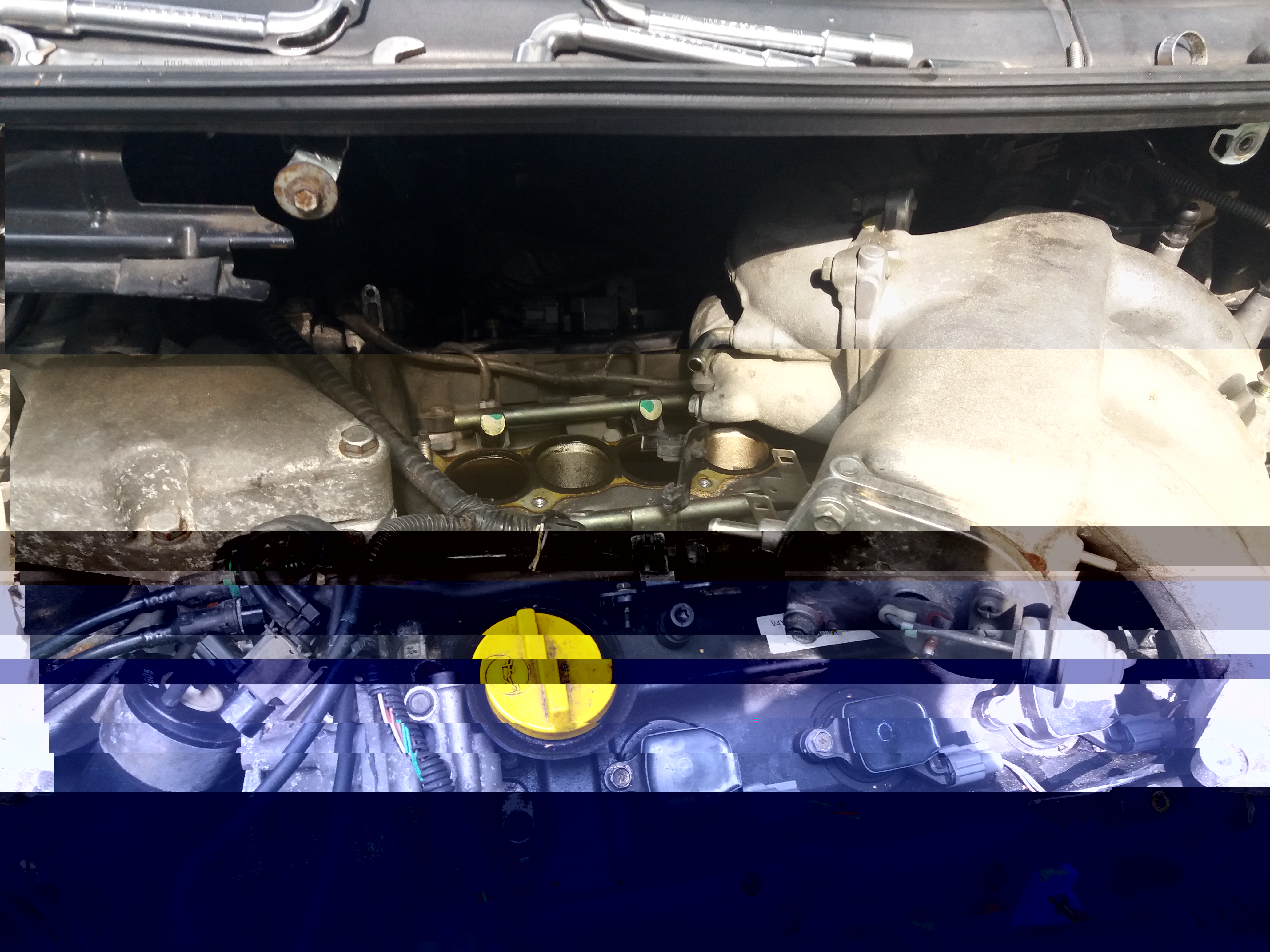

Le camion de David a les mêmes symptômes que le mien (panne la veille de la transaction ( :mrgreen: ).
Mode dégradé en roulant, puis impossibilité de démarrer.
Une fois le débitmètre débranché, démarrage du moteur, en mode cahotique, certes, mais qui a permis de le rentrer dans le garage.
D'après hyppolite et fkp94, ça semble être un point faible de ce moteur.
Heureusement, il est très accessible ! :mrgreen:

Quelqu'un peut me confirmé la référence du débitmètre 7701069666
Car impossible de la trouver sur le net.
J'ai celle-ci :
Re: Mon nouveau camion (3.5V6 Initial)
Merci Eric
C'est bon débitmètre trouver et commander, réception samedi prochain.
Le tube complet 400€ :shock: et juste le capteur 70€

Le debitmetre est changer le moteur tourne bien.
Le ralenti est stable et il monte bien dans les tours
Mais voile alain trouve plus la cg donc impossible de rouler avec.
A suivre...
