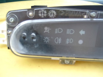

J'arrive un peu tard, mais la photo ci dessous confirme que tous les TDB à barrettes pour niveau essence et température ont bien cette "icône" pour airbag, bien que ce voyant, comme bien d'autres ne soit pas utilisé.
GaGu a eu la bonne attitude : expliquer au CT son erreur d'interprétation et le faire changer d'avis.

->grostoto : Selon le type de TDB
Type 1 niveaux essence et température sont matérialisés par une ligne horizontale de petits points.
Type 2 niveaux essence et température sont matérialisés par une colonne de petites barres ou barrettes.
-> totor33, peut être une spécificité du Dci de totor :)
Non je pense plutôt au grand n'importe quoi qui a entouré la fabrication de nos camions bien aimés, fait bien souvent de bric et de broc. J'ai peut être un collector avec un tableau de bord export :)
Accessoirement cela montre que ce voyant n'est pas utilisé pour les modèles français !

GaGu a écrit :Je viens de vérifier sur le manuel utilisateur: correspondant au voyant airbag, le manuel dit: "Il s'allume contact mis et s’éteint après environ 3 secondes. S'il s'allume, hormis e cas, il signale une défaillance du système...".
Donc les gars du CT m'ont dit vrai, et il y a bien un problème quelque part, puisque mon voyant ne s'allume pas pendant ces premières 3 secondes.
Retour a point de départ.
Peut-etre y-a-t'il moyen de lancer une vérification du tableau de bord ? je sais que ça existe sur des voitures plus modernes...
Autre idée ?
Sur mon 2.0 l privilège (finition E3), mon voyant ne s'allume pas non plus au contact : les 3 secondes sont pour l'affichage du OK à droite du tableau de bord. J'ai déjà eu un faux contact d'airbag sous le siège passager et dans ces cas là, le "coussin péteur" comme dit Gé :lol: s'affiche à la place du "OK", puis est remplacé par l'affichage "Service".
Pour moi tout marche normalement :P ... les 3 secondes représentent le temps de checker un certain nombre d'équipement (dont l'airbag) avant d'afficher "OK" :wink:
PS : je n'ai pas le V6 sous la main mais pour c'est le même comportement !
