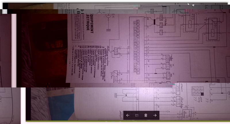

Pour la RTA, j'ai celle qui m'a été fournie avec la bagnole, mais c'est de phase 1.
Cela dit, j'ai quelque photos de pages de la phase 2, mais pas les pages demandées malheureusement.
Sur la RTA que j'ai, j'ai bien les 2 relais dans la liste, mais évidemment, sur aucun des schéma présentés.

Si tu entends la pompe à essence (PE) c'est que son relais est alimenté (relais 493). Il est alimenté par le le relais injection (relais 381).
Il faut vérifier que le module d'allumage est alimenté.

Je rajoute un schéma qui résume tout et qui est assez clair:
Harry. A+
Harry. A+
