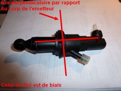

Différence visuelle ( autre que matière comme je l'ai déjà indiqué plus haut )...
:arrow: l’émetteur du 2.2DT est fixé à plat ( perpendiculaire au tablier )
:arrow: celui du Dci est de biais par rapport au tablier
La différence se voit sur l’émetteur lui même... fixation de biais sur le Dci...

:shock: :shock: Ben! c' est bien celui que j' ai acheté, non ? ( voir page d' avant la photo )

Pour que ce soit encore plus clair...
:arrow: :arrow: :arrow:
C'est bon cette fois... tout le monde a compris :?: :?: :mrgreen:

????? Attends! la dernière photo que tu montres: émetteur Dt ou Dci point barre
Je suis pas blond mais plus du Sud :lol: :lol:
Je sens que je vais me faire engueuler :lol: :lol:
Re: Emetteur recepteur espace 2.2 dCi 115
A toi de voir s'il est de droit ou en biais... ( je dis bien il pas elle !!! ) :mrgreen:

Bon! laisse tomber je n' y comprends rien :twisted:
