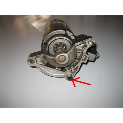

Bonsoir à tous.
Suite aux dernières explications de Par5 (merci à toi), j'ai effectué le calage de la PI.
Et aujourd'hui, j'ai remis le moteur dans le véhicule. Non sans mal du fait qu'avec les points d'accroche du moteur et le poids de la BV le moteur ne s'oriente pas forcément bien.
Je viens de reconnecter les différents éléments de la BV, et par conséquent le câble du compteur de vitesse.
Avant de le remettre, je me suis posé la question suivante en voyant 2 emplacements pour mettre un joint torique, et un seul de ces emplacements est utilisé. Est ce normal ?

Le deuxième emplacement ou tu pense mettre un second joint torique est peut-être tout simplement pour le verrouillage

Ma question, a tu démonter le démarreur
si oui, à tu vérifier si ta bague de centrage était toujours en place
je dit ça parce que une fois j'ai perdu cette bague de centrage et ça fesait un bruit similaire, mais le moteur ne calais pas pour au-temps!...

Merci pour ta réponse grizzly sauvage.
Pour le démarreur, je l'ai bien démonté mais je pense avoir bien remonté avec cette bague. Mais dans le doute je vais démonter le démarreur pour vérifier.
J'aurai donc deux problèmes. La voiture qui démarre et cale dans la foulée, et ce bruit de "frottement rotatif métallique".
Est ce un seul problème lié, ou deux problèmes différents ?

Je viens de démonter le démarreur et la bague sur la vis centrale est bien présente (dans le logement du carter de la boite de vitesse).
Dois je ouvrir le démarreur pour voir si il y a qqchose qui cloche ?
ou est il possible de l'alimenter en direct pour le tester ?
Dommage que j'en ai pas un autre sous la main.

Oui,le bruit me rappelle un démarreur dont le pignon ne revient pas...un bon graissage suffit si c est ça. Mais ça ne fait pas caler un moteur...ce qui m'inquiete.

Marc06, je viens de tester le démarreur en direct, et il fonctionne. il est juste un peu bruyant quand il tourne pour s’arrêter (quand il est débrayé).
Et c'est ce bruit que j'entendais je pense.
Voila la vidéo:
Donc je pense que pour le bruit je m’inquiète pour rien. A moins qu'un démarreur ne doive pas faire autant de bruit en s’arrêtant ? Ou alors on ne l'entend pas car le moteur tourne à ce moment là. On dirait quand même un bruit de roulement qui a besoin d'être changé.
