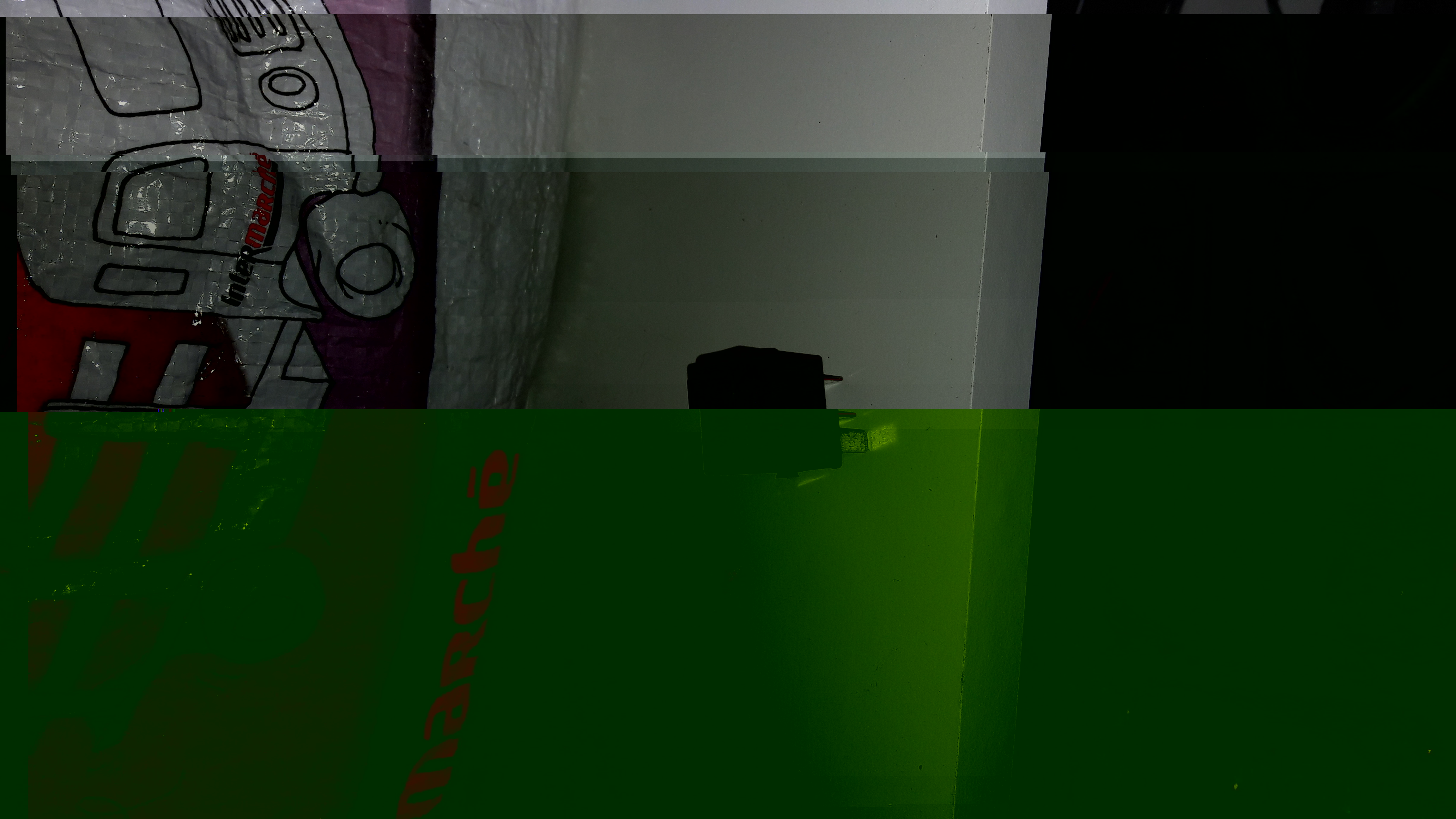

Ma Mercedes a fait des siennes....
Au premier abord, j'ai pensé à la batterie car elle a donné des signes de fatigue ces derniers temps. Je lui ai donc offert une Varta toute neuve.
Je suis allé faire tester l alternateur par sécurité le lendemain et ras. Mais dis minutes après ça recommence et la voiture se coupe sans prévenir et sans message d'erreur. Avec mon père on pressentait un filtre à carburant bouché. Donc je fonce chez Mercedes acheter ce qui va bien. Je lai changé ce matin et dix minutes après c'est de nouveau le drame....
Après recherche et prise de conseils auprès du garagiste du coin, on a compris que la pompe à essence ne marchait pas. Et le coupable est..... : le relais de la pompe à carburant!

- Messages : 13138
Re: Mes autres autos
Bravo pour ce dépannage express
- Messages : 19445
+ 1 !!Pilou29 a écrit :Bravo pour ce dépannage express
Car un Espace, sur le bord de la route, c'est habituel (surtout quand c'est un DCI) , mais une Merco, ça fait désordre !!.....
Mais bien vu, pour le relais !!!
