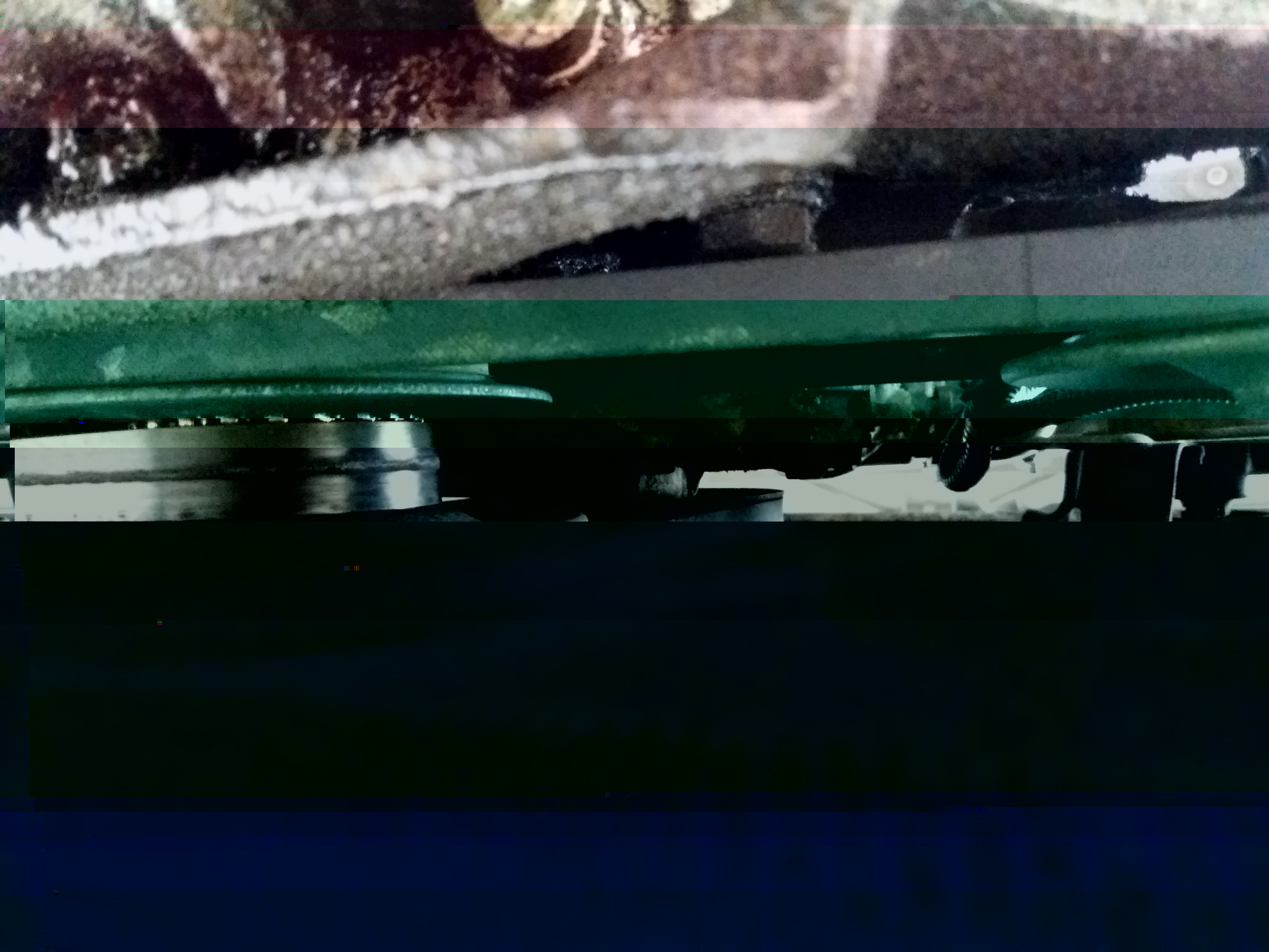

a) silent bloc boite de vitesse
enlever l'avant de la ligne d’échappement pour cela enlever les écrou a la sorti du turbo et les 2 autre avec un ressort après le bv
débloquer les vis des 4 silent bloc moteur + bv cela permet de fair bouger légérement la boite
mettre un cric sou la bv
enlever les vis entouré en jaune
retiré le touts (silent bloc +les 2 suport entouré en rouge ) sur la photo ci dessou
démonter le silent bloc des 2 suport
remonter le nouveau silent bloc sur les suport
remonter le touts sur la voiture
puit faire l'autre coter
je posterais le reste demain car j'ai pas fini l'avant

bonjour voila pour les silent bloc moteur (avant)
commençais pas celui prés du radiateur 1 dévisser la vis en bleu
2 ceux en rouge
3 puis ceux sur la face avant du moteur
4 retiré le tout silent bloc +son support
vous obtenez ce si ensuite il suffi de retiré les vis en rouge est faire le changement de silent bloc puit le remonter après les silent bloc droite et gauche
3)silent bloc gauche 1 retiré la durite du turbo
2 est l'avant de la ligne d'échapement ( retiré les deux écrou après le turbo avec de grande rallonge pas en dessous de la voiture ) 3 retiré les vis en rouge par le dussu du moteur avec des rallonge est gardant est douille de 16
4 enlever l'écrou par le dessous du silent bloc
5 retiré le tous et faire le changement de silent bloc
6 tous remonter échappement ,durite est tresse de masse
4)silent bloc droit 1 retiré les vis et écrou entouré en rouge avec une douille de 16 long car pas de 16 court
retiré le touts puis faire le changement de silent mais ne pas sérré l’écrou de maintien du silent bloc sur le support car cela permet de mieux le mettre sur sont emplacement
est bien sure touts serré
vérifier que tous est bien remis est descendre la voiture
voila j'esper avoir bien expliquer
ne pas hésiter a me demander sir il manque une information
bonne soirée
