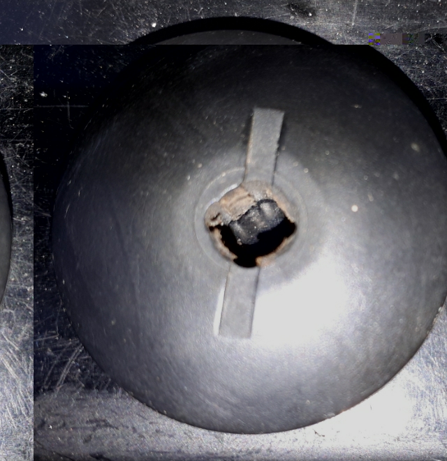

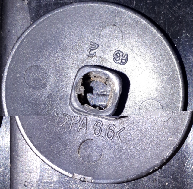

Ce n'est un clip sapin sur le mien, c'est une large rondelle plastique percée avec un pas de vis au milieu .
Les clips sapins sont bien dans Dialo, mais ce n'est pas du tout la même forme , et pas de trou au milieu
La pièce en question :

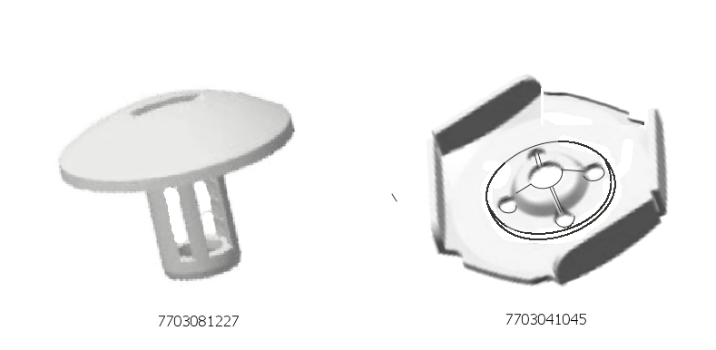

Voici les références, le clip plastique il se pousse pour le rentrer et se devisse pour l'enlever.
Le clip métallique se visse et se dévisse pas le choix et le goujon doit être dépassant.
Plastique: 7703081227
Metallique: 7703041045
