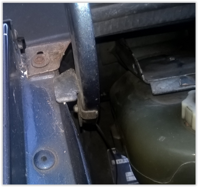

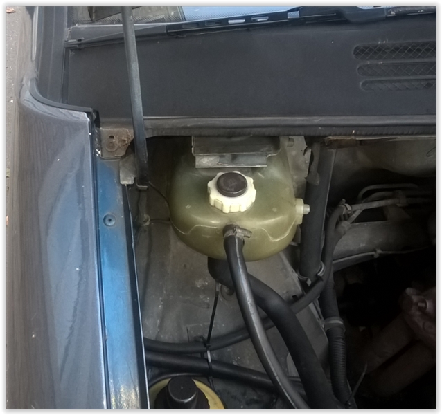

Voici une photo montrant le décalage une fois la porte fermée (pas loin de 1 cm):
J'ai finalement redémonté le tableau de bord car je ne voyais pas où accéder aux vis de réglage, et le cache ne pouvait s'enlever (si je parle du bon cache).
Je pensais accéder au 2 vis sous le cache, mais ce n'est pas possible puisque c'est le pas de vis et non la tête de vis de ce coté.
Pouvez vous me dire exactement comment régler cette porte car là je bloque.
Dans l'immédiat, pour moi, il faut faire sauter les goupilles des charnières pour démonter complétement la portière et accéder aux tête de vis.
Sur quoi je dois agir et par où ?
Je reviens vers vous concernant le réglage de ma portière car là je bloque....
Espace 2 2.1TD 520 000km J635 de 1995 => HS
Re: avis achat espace 2 + Remise en état suite achat espace 2
Ne touche pas a ces vis ni aux goupilles !!!
Ta portiere s’est simplement affaissée !
Quelqu’un a du s’y appuyer alors qu’elle etait ouverte !
Tu aurais dû mettre la photo plus tôt , ça t’aurai eviter de redeposer le tdb...!
Il suffit de forcer verticalement en prenant la portiere a pleine main ( portiere presque fermée!)
Tu la prends du coté de la poignée et tu forces vers le haut : la tole de structure ou sont soudées les charnieres se deforme assez facilement ...!
Il y a une video sur le net ou on voit un gars regler les portes des voitures avant qu’elles ne quitent l’usine ...
Si tu veux plus d’explications: MP !

J'ai remonté le capot ce soir, et je voulais savoir si vous aviez des astuces particulières pour le réglage de ce dernier ?
Et également savoir exactement l'utilité de la pièce en photo ci dessous.
Elle était monté à un des coté du capot (au niveau de la charnière), mais je ne vois pas son utilité.
Est ce une pièce d'origine ou un ajout de l'ancien proprio qui s'en est servit comme cale de réglage ?

Je ferai une photo de mon capot, pour vérifier que c'est bien la pièce que je pense.
Elle se met coté droit du capot ? (quand on est assis au volant, la droite est à gauche de quand on est en face de la voiture)
Harry. A+
Harry. A+
C'est une cale qui va sur la charnière gauche ( chauffeur )...
Elle va directement sous la vis ( pas entre capot & charnière mais dessus ), ergot tourné vers le capot & pointe vers le bas
Certains II ont 1 cale d'un coté, d'autres des 2 cotés, d'autres... rien... pourquoi ( çà...??? )

Voici les photos:
Ça n'est pas ta pièce, la mienne est d'origine (peinture mandchourie) et sert à relever le capot plus haut qu'avec la tringle.
Harry. A+
