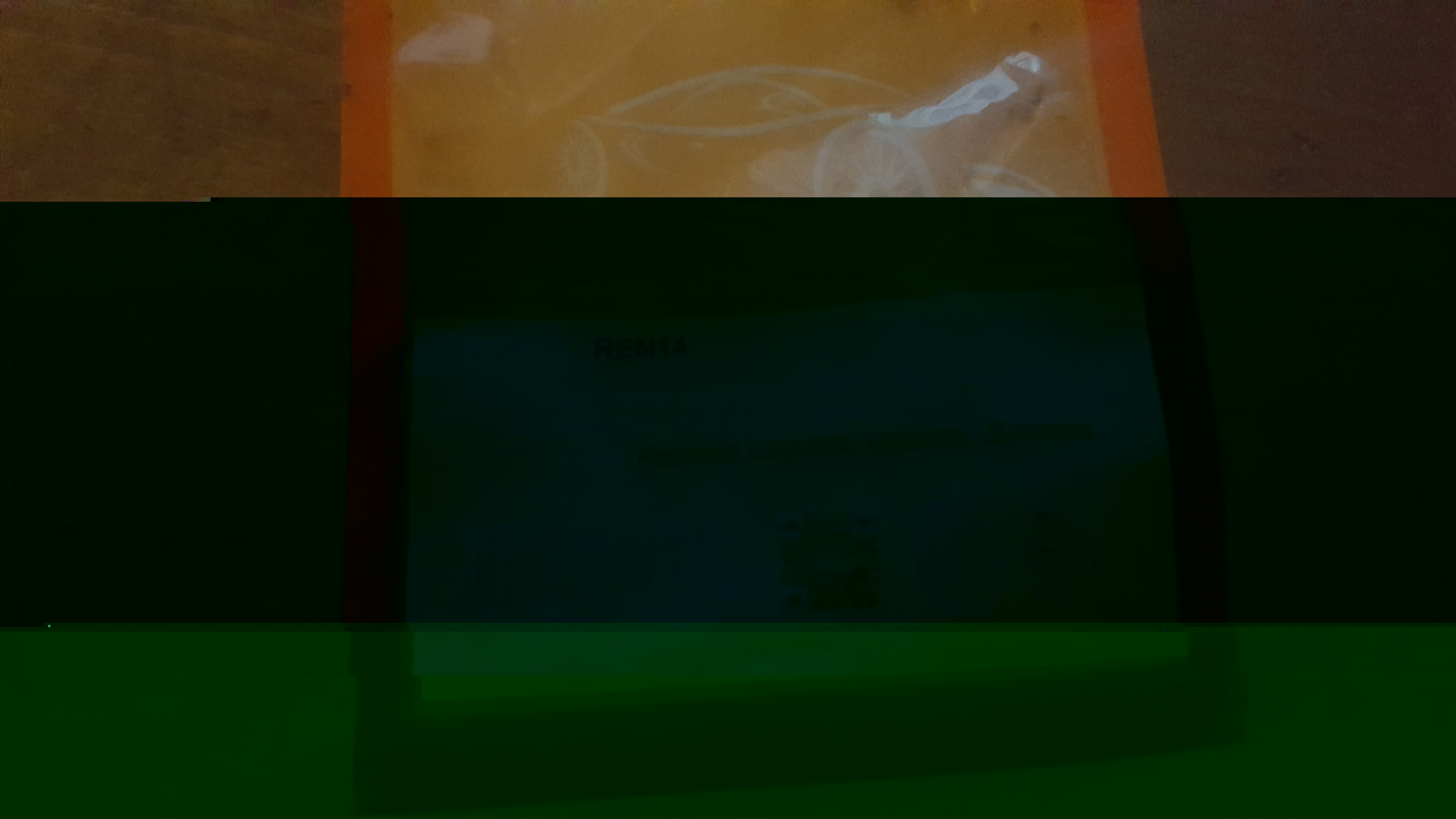

Le bouton ne fonctionne pas
Je pense que le circuit est cuit :lol: :lol:

Salut Philou
Pas la bonne pile et a l'envers.
Il faut 2 CR2016 le moins vers le haut

Chez nortoto modele REN14 (pas le 13 pile de l'autre coté)

En tout cas là c'est dans le bon sens.
Par contre sais tu que les codes inscrits sur la carte de celle en panne et sur papier de celle qui fonctionne et que tout le monde peut voir sur tes photos servent a obtenir le code démarrage de ta voiture ?
En consultant tes post il y a déjà tes plaques et là c'est la porte ouverte a toute les fenêtres !
Toujours vu deux CR2016 une sur l'autre mais bon..
