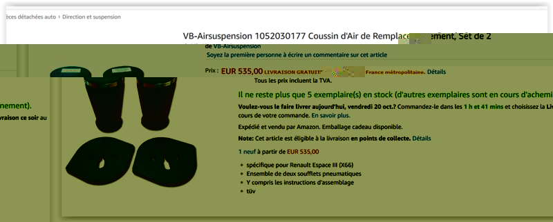

Re: Suspension pneumatique
Sur amazon mais sa pique!
https://www.amazon.fr/dp/B01M3UQUNP/ref ... w=g&hvqmt=

J'ai retrouvé l'adresse du réparateur:
https://www.passion-espace-club.com/view ... es#p317432
Je m'occupe de contacter les différents clients que nous avons ici et j'appelle la boîte pour savoir s'ils le font toujours.
C'est assez cher sur E-bay: Harry. A+
