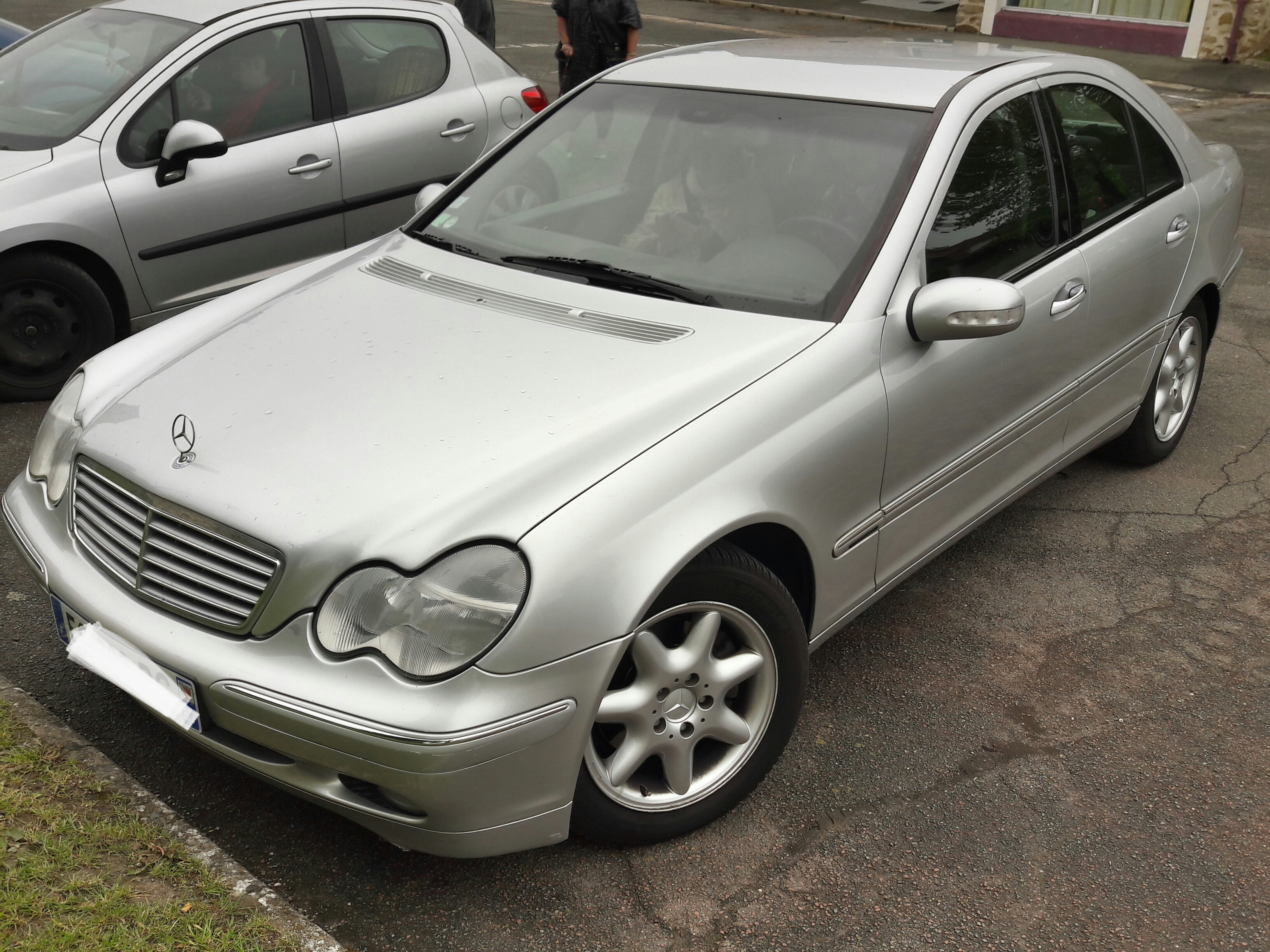

Message non lupar Georgesetcie » 26 oct. 2017, 23:07
Ma Mercedes a fait des siennes....
Au premier abord, j'ai pensé à la batterie car elle a donné des signes de fatigue ces derniers temps. Je lui ai donc offert une Varta toute neuve.
Je suis allé faire tester l alternateur par sécurité le lendemain et ras. Mais dis minutes après ça recommence et la voiture se coupe sans prévenir et sans message d'erreur. Avec mon père on pressentait un filtre à carburant bouché. Donc je fonce chez Mercedes acheter ce qui va bien. Je lai changé ce matin et dix minutes après c'est de nouveau le drame....
Après recherche et prise de conseils auprès du garagiste du coin, on a compris que la pompe à essence ne marchait pas. Et le coupable est..... : le relais de la pompe à carburant!
Georges

Messages : 11050
Re: Mes autres autos
Message non lupar Pilou29 » 27 oct. 2017, 19:59
Bravo pour ce dépannage express :)
Message non lupar EAime » 27 oct. 2017, 20:06
Pilou29 a écrit :Bravo pour ce dépannage express :)
+ 1 !!
Car un Espace, sur le bord de la route, c'est habituel (surtout quand c'est un DCI) :lol: :lol: :lol: , mais une Merco, ça fait désordre !!..... :mrgreen: :mrgreen: :mrgreen:
Mais bien vu, pour le relais !!! :wink:
Message non lupar Georgesetcie » 27 oct. 2017, 22:12
+ 1 !!
Merci les copains!
C'est vrai que j'ai pas compris sur le coup, d'autant que mon modèle est réputé sans soucis.....
Pour l'histoire devinez qui a tracte:
Georges
Message non lupar EAime » 28 oct. 2017, 07:47
Georgesetcie a écrit :
+ 1 !!
Merci les copains!
Aïe.. :( :(
Tu l'as tractée sur quelle distance ?
Les BVA ne doivent absolument pas rouler sans lubrification... :? :?
Message non lupar Georgesetcie » 28 oct. 2017, 08:14
Coucou Eric,
Elle a ete tracte sur 5 kilomètres.a 50 km/h max moteur tournant.
C'est possible de le faire même moteur éteint selon la manuel du constructeur.
Je me suis bien renseigné avant car je suis un peu parano avec mes bva.
Bonne journée!
Georges
Message non lupar pontiac » 28 oct. 2017, 08:19
Saluty,
Bien vu pour ce dépannage express ( c'est qu'une Merco capot ouvert sur le bord de la route... çà craint :lol: )
EAime a écrit :
Aïe.. :( :(
+1 Bis...
Remorquage BVA => 30km/h max sur position N et sur une TRÈS courte distance :!: :roll:
Surtout que le remorquage a eu lieu sur voie express ( 4 voies d’après les photos, interdit... )
